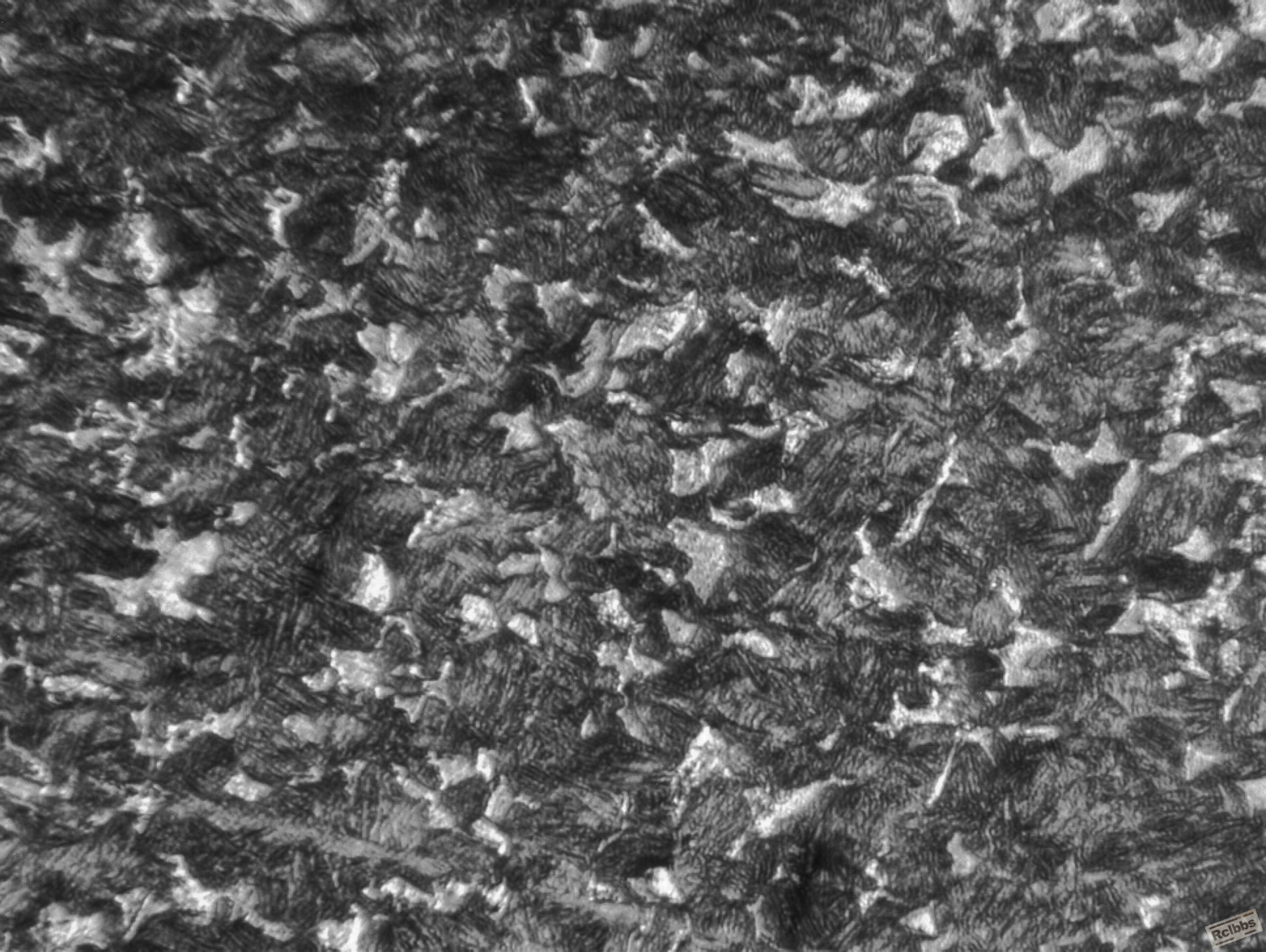

[讨论] 20CrMnTi
发表于 2010-12-2 10:16:10 | 显示全部楼层 |阅读模式
渗碳淬火心部
渗碳淬火心部
发表于 2010-12-2 12:59:48 | 显示全部楼层
看似欠热....
签到天数: 193 天
发表于 2010-12-2 19:32:07 | 显示全部楼层
冷却的问题
签到天数: 1254 天
发表于 2010-12-2 20:10:40 | 显示全部楼层
加热不充分,铁素体未完全溶解。
