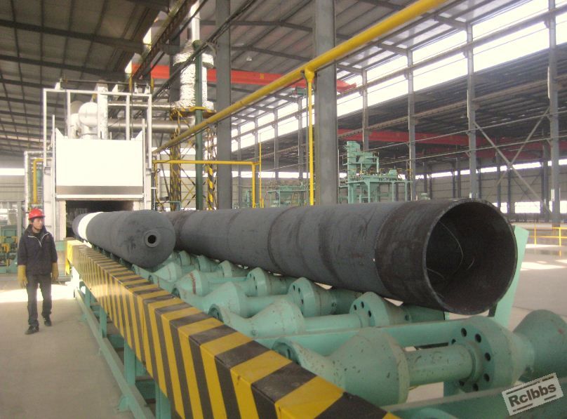

发表于 2011-5-20 22:39:02 | 显示全部楼层
黑匣子放在钢管里面呢
