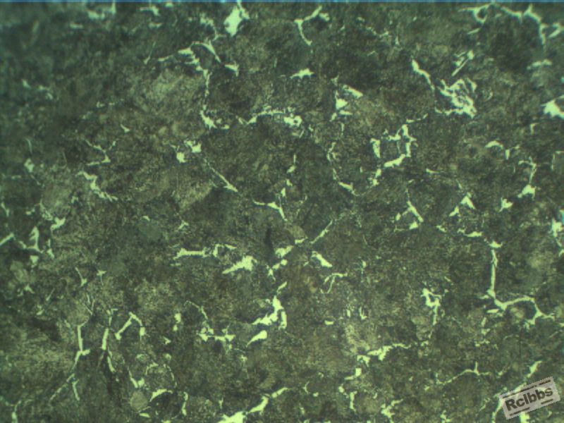

圆钢45#,要求调质处理。但供货商送来检验发现这样的组织。请帮我确认一下,个人认为是原始组织

淬火温度不够,有先析F

 楼主| 发表于 2010-12-2 16:28:15 | 显示全部楼层
回复 2# percyling
    我怀疑这是没有经过调质的组织。
发表于 2010-12-2 16:36:38 | 显示全部楼层
这样的组织应该是淬火获得的了,铁素体比较少,不然不可能铁素体这么少。正常正火的话,铁素体应该有30%以上

发表于 2010-12-2 19:30:26 | 显示全部楼层
没有经过调质的组织

发表于 2010-12-2 20:13:58 | 显示全部楼层
淬火时,温度过低,造成铁素体沿晶界析出。
发表于 2010-12-2 21:00:04 | 显示全部楼层
没有调质上,心部还是整体都这样?如是心部,是否超出淬透直径了?

 楼主| 发表于 2010-12-3 08:13:09 | 显示全部楼层
表层心部都是一致的。
发表于 2010-12-3 12:03:21 | 显示全部楼层
好像是淬火时加热温度过低,导致原来的热轧后的网状铁素体没有完全溶解,
发表于 2010-12-3 15:08:48 | 显示全部楼层
调质组织看不清楚,若是存在回火索氏体组织的话,再检查一下调质前的组织中,是否有网状铁素体。若存在条网状铁素体,则图片中的条、网状铁素体则是淬火加热温度不足而导致的未溶铁素体,感觉图片中的铁素体凹凸不平,与因缓冷导致的析出铁素体不同。
发表于 2010-12-4 10:38:47 | 显示全部楼层
进行了调质处理。但是保温时间不足,铁素体没有完全溶解。
发表于 2010-12-4 21:37:38 | 显示全部楼层
回复 13# 天天小非
晶粒大小不一,加热温度低。
发表于 2010-12-4 21:39:00 | 显示全部楼层
加热温度低。看到晶粒大小不一。

发表于 2010-12-4 22:32:28 | 显示全部楼层
同意小菲专家的意见,组织是索氏体和铁素体
发表于 2010-12-5 11:08:41 | 显示全部楼层
可以肯定这不是45#钢的原始组织!是经过处理的。
