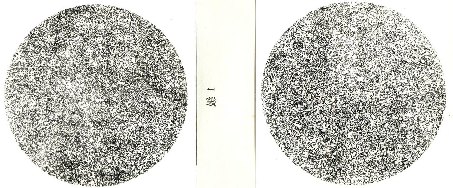

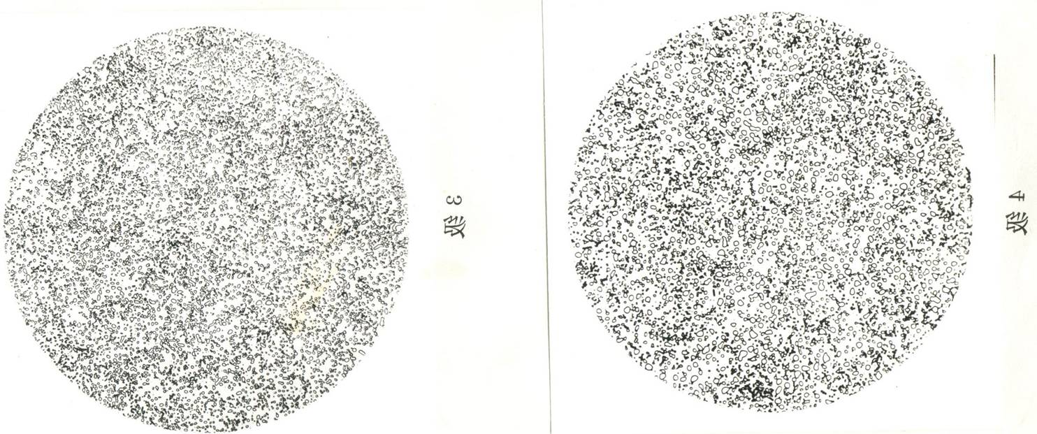

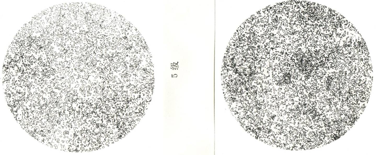

3.1.2显微组织
3.1.2.1 轴承零件退火后的显微组织为细小、均匀分布的球化组织,退火组织按JB1255-91标准第一级别图评定,第2~4级为合格组织,同时也允许细点状的球化组织。不允许有第一级欠热,第五级碳化物颗粒不均匀和第六级过热组织。
3.1.2.2 组织评定原则
经球化退火后组织应按其碳化物颗粒的大小,分布均匀性情况以及碳化物的形态(球化程度来评定,并以最严重的视场予以评级,各级组织特征如下:
1级;细点状﹢细粒状珠光体+局部细片状珠光体,为不合格组织
2级:点状珠光体+细粒状珠光体组织,为优良的合格组织
3级:球状珠光体组织,为良好的合格组织
4级:球状珠光体组织:(碳化物颗粒较粗,分布不均)为合格组织
5级:不均匀粒状珠光体(碳化物颗粒大小不均,圆度差)为不合格组织
6级:不均匀粒状珠光体+片状珠光体,为不合格组织
补充级:细点状球化组织(碳化物颗粒较细小,呈点状,分布均匀弥撒)为合格组织,上述1~6级别的退火组织中,每级的最大碳化物颗粒尺寸呈递增趋势见表1
