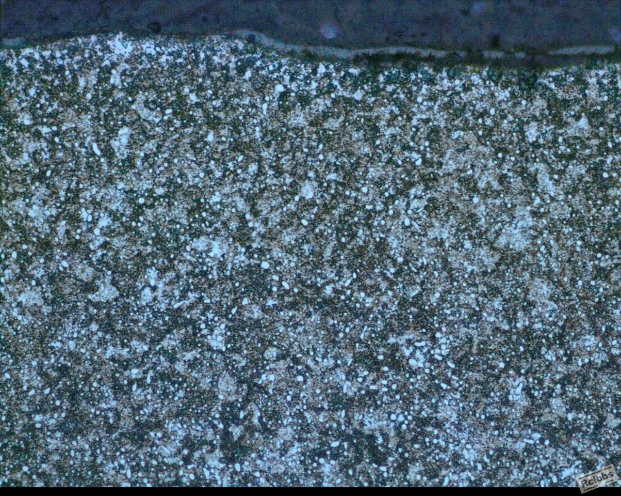

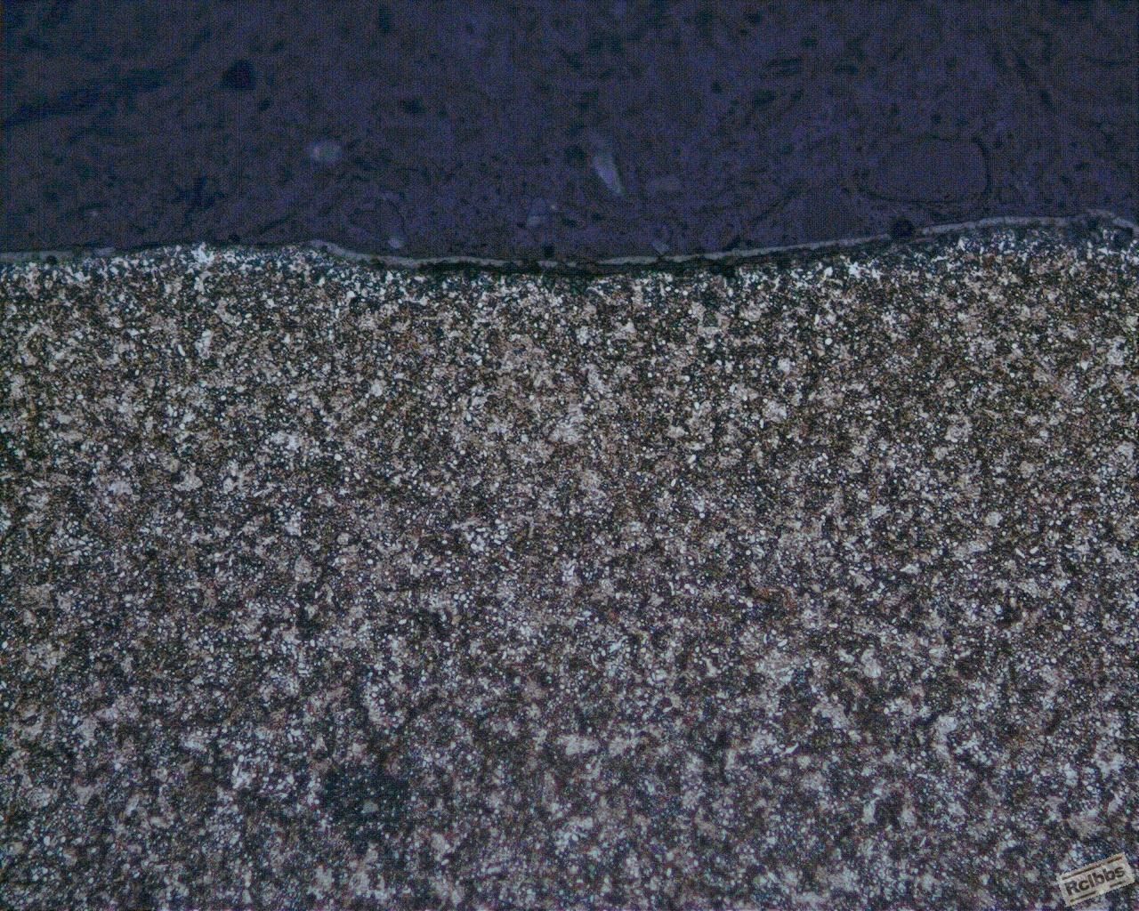

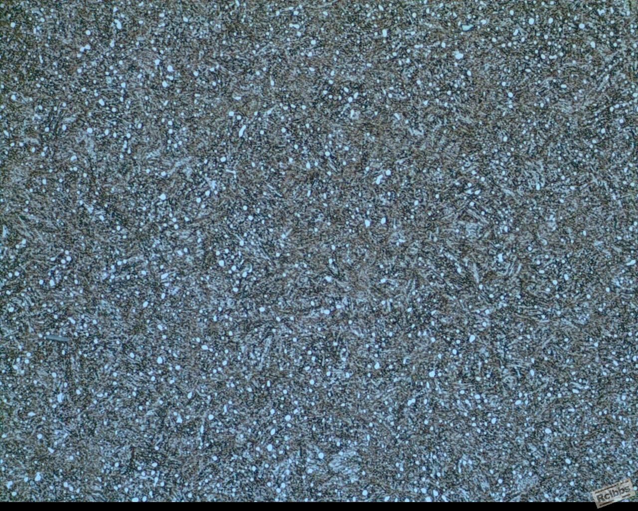

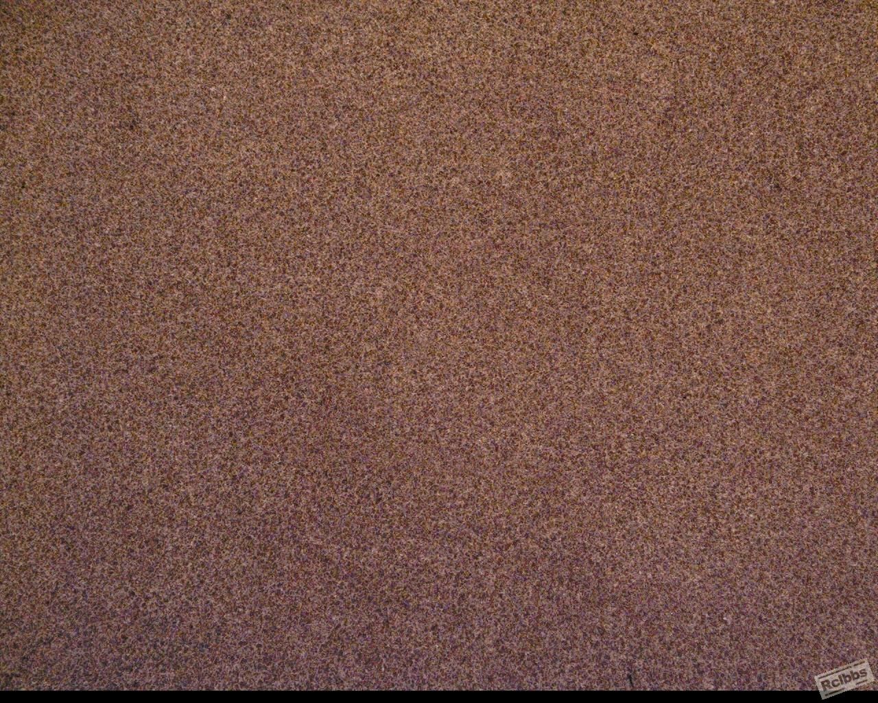

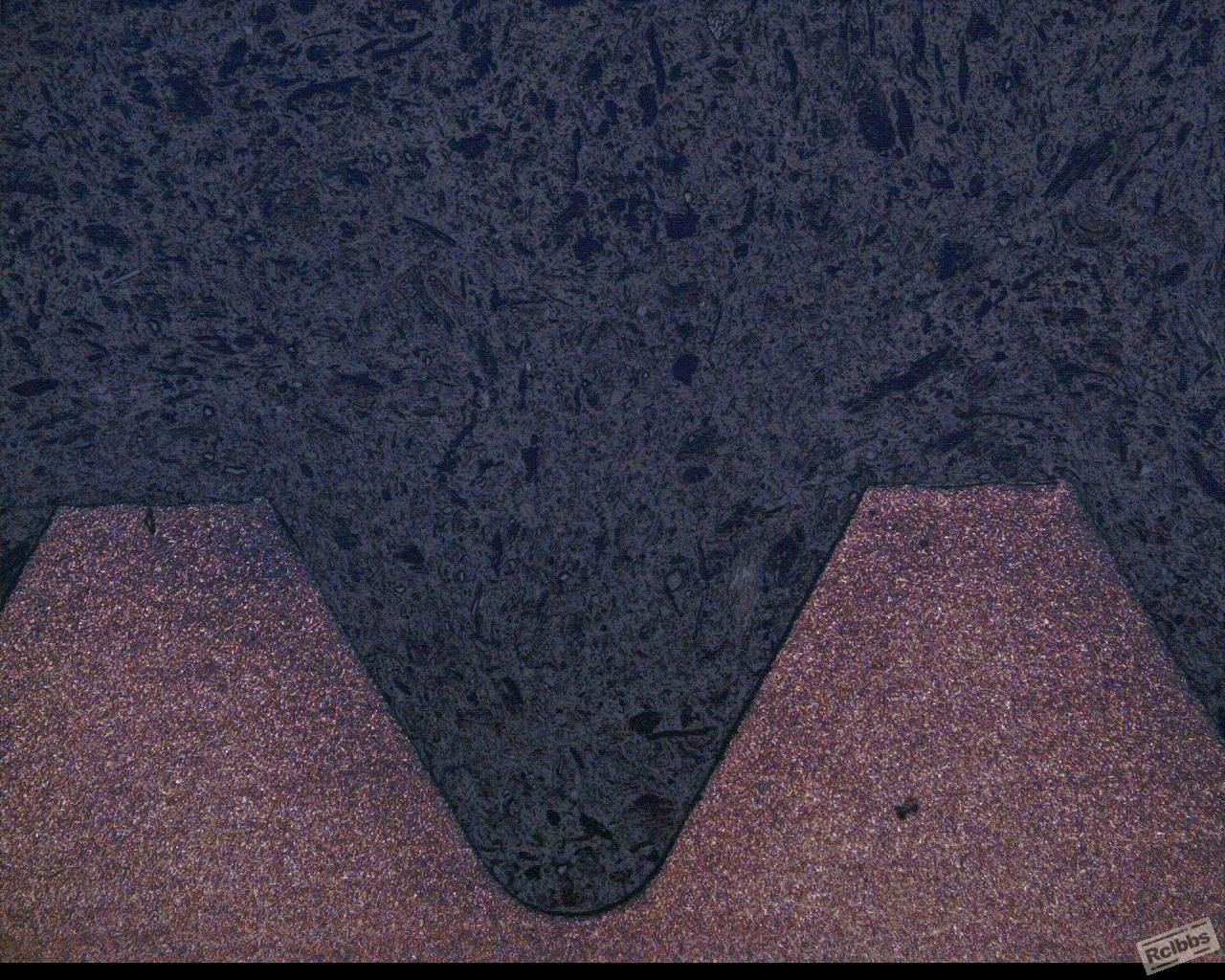

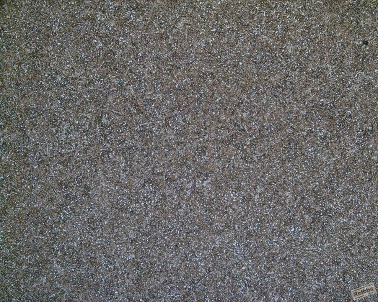

材料:轴承钢GCr15
工艺:淬火:855度保温80min+220盐浴淬180min+220回火180min
           螺纹部位追加高频回火
腐蚀剂:4%硝酸酒精,腐蚀状态良好。
请教两个部位的组织构成?
图片:
螺纹部位:
50X
100X
500X
其他部位:
50X
100X
500X
