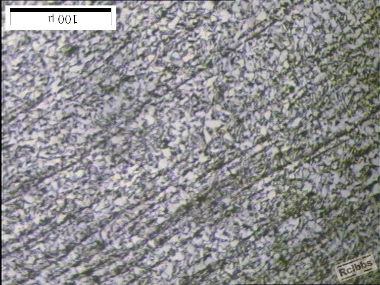

100X
20CrMoH
4% 的硝酸酒精
我个人为:P+F+贝氏体,晶粒度为7
我这样评是否正确
发表于 2010-12-3 13:31:51 | 显示全部楼层
回复 1# 555
您的照片很难看出是什么组织。
 楼主| 发表于 2010-12-3 15:30:03 | 显示全部楼层
图像只能这样了,头都搞晕了,不知道怎样做才能改善它的组织
发表于 2010-12-3 15:48:48 | 显示全部楼层
金相图片不清晰啊

发表于 2010-12-3 16:44:30 | 显示全部楼层
回复 1# 555
    图片不够清晰
  材料是什么状态啊
签到天数: 35 天
发表于 2010-12-3 18:38:47 | 显示全部楼层
回复 1# 555
    如果制样没有问题的话。晶粒度完全不至于7级。。起码12级

发表于 2010-12-4 12:28:19 | 显示全部楼层
照片模糊,经验太少很难看出是什么组织。

奥氏体晶界没有显示出来就评晶粒度?

发表于 2010-12-5 09:28:07 | 显示全部楼层
楼主未说明材料热处理状态及目的,20CrMoH为渗碳钢通常以正火作为预备热处理,金相组织应当是以P+F为主
接近平衡状态的组织,铁素体是等轴等径为好。如果工艺过程控制不当不良组织就得不到纠正,通常贝氏体占据的地方往往就是粗晶区,图片上充斥着碎晶和贝氏体,这种情况下楼主评定的晶粒度为7级显然缺乏根据。个人认为在上述图片看不到晶粒界线,能辨别的只是一些非平衡态下的铁素体条及碎块,不符合碳素淬火工序前预备组织要求属不合格组织,建议这种淬透性高的材料采用等温正火改善组织达到目的。
 楼主| 发表于 2010-12-6 17:15:33 | 显示全部楼层
我们用的是等温正火,其组织要求为:带≤2级、金相1-3级、晶粒度≥5级,该批零件不合格,正在查找原因
 楼主| 发表于 2010-12-6 17:20:52 | 显示全部楼层
回复 6# 钢铁医生
您是怎样评的晶粒度,为什么有12级,我怎么也看不到12级,最多10级

发表于 2010-12-6 20:32:09 | 显示全部楼层
7级与10级的晶粒,相差可不小啊。
楼主为何不能坚持自己的观点?

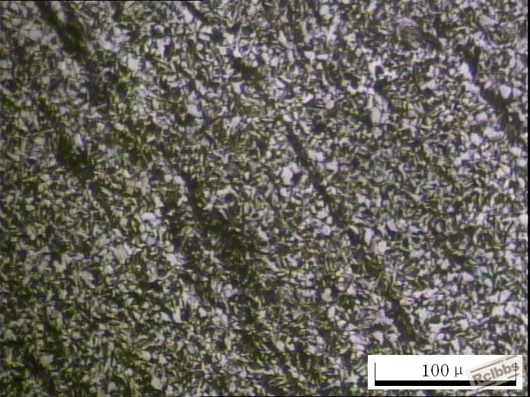

 楼主| 发表于 2010-12-7 17:23:32 | 显示全部楼层
回复 4# 上尉连长
20CrMoH
4%的硝酸酒精
等温正火、正火温度900、910、900,正火带速43、提升速度90
它的组织P+F应为几级、晶粒度是多少
怎样才能改善它的组织,多谢各位
该组织为不合格
发表于 2010-12-7 17:30:47 | 显示全部楼层
回复 18# 555
请问不合格原因是什么?
这个晶粒度应该在10级或以上,能给下500X的照片么
 楼主| 发表于 2010-12-8 08:09:28 | 显示全部楼层
回复 19# Magikal
对不起,我们没有500倍的,能做到这样都很不错了
