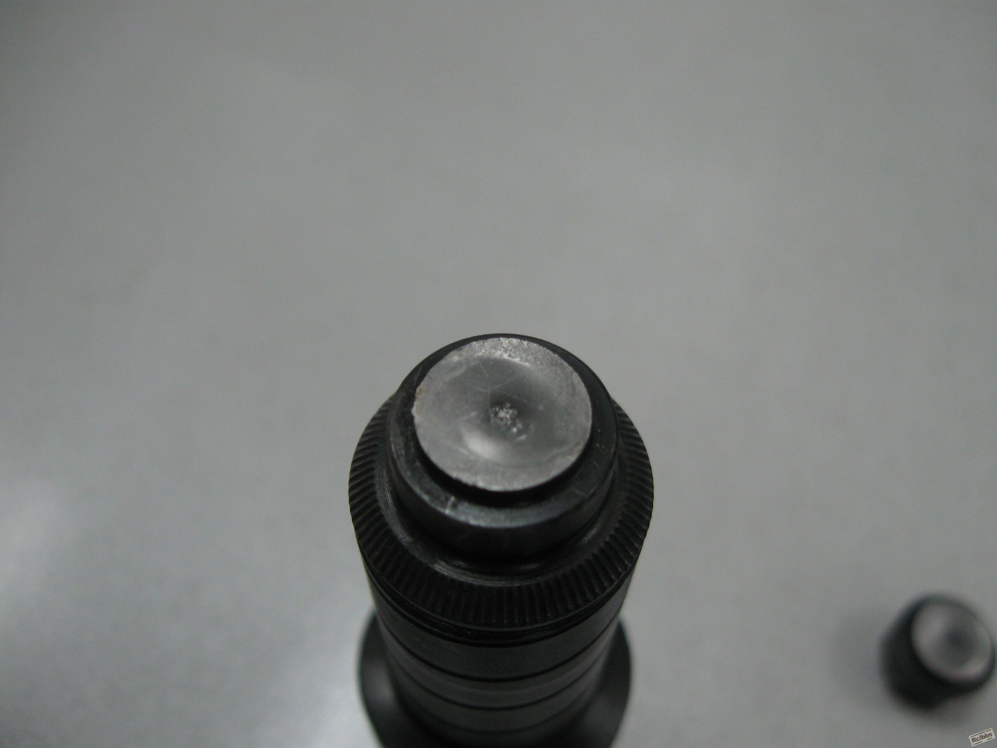

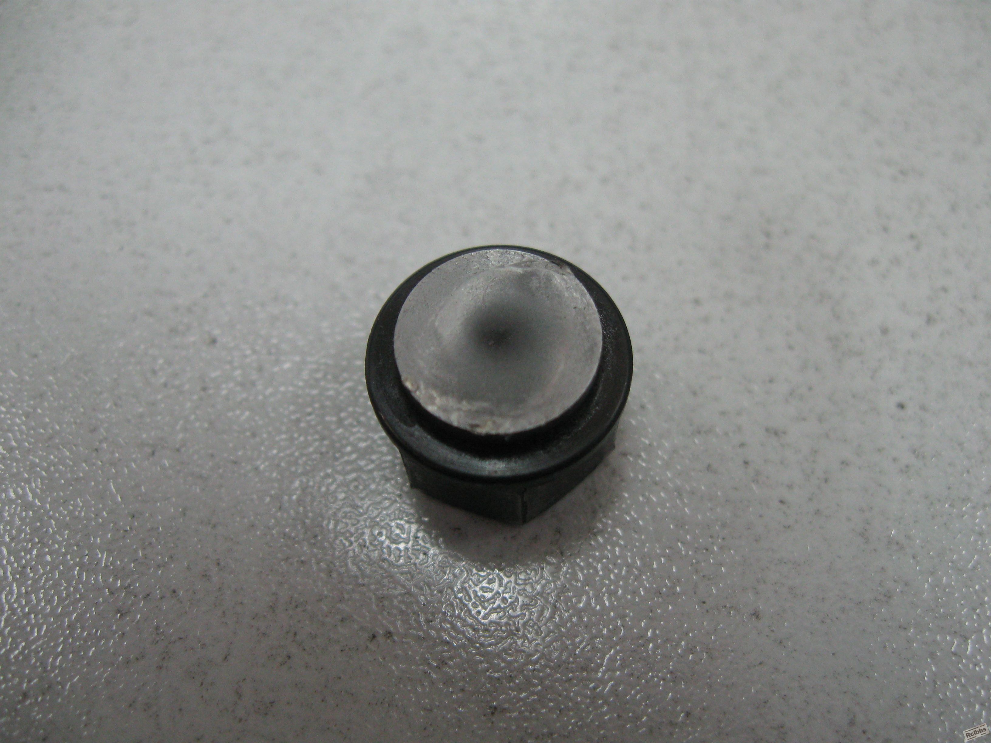

蜗杆脆断,求分析方法
发表于 2010-12-3 14:09:26 | 显示全部楼层 |阅读模式
我们在测量蜗杆扭矩的时候,扭矩最大不超过100NM,但是蜗杆断掉了,很不可思议。下面是蜗杆断裂照片,此蜗杆调质硬度HRC45,表面测量下来硬度没问题,我现在在做心部硬度检查,大虾们帮我分析下原因

发表于 2010-12-3 14:24:58 | 显示全部楼层
看不太清晰,不过两边的断口和其他处有点不一样,有没有清晰一点的!
 楼主| 发表于 2010-12-3 14:25:09 | 显示全部楼层
中间有团黑色的,大家看看
 楼主| 发表于 2010-12-3 15:11:16 | 显示全部楼层
图片没有放大,是正常相机拍摄的

 楼主| 发表于 2010-12-3 15:43:20 | 显示全部楼层
再问下,外部硬度达到HRC45.内部硬度低就这么容易扭断?
 楼主| 发表于 2010-12-3 16:27:39 | 显示全部楼层
检测下来表面和心部硬度一样
发表于 2010-12-3 16:40:34 | 显示全部楼层

发表于 2010-12-4 10:58:19 | 显示全部楼层
回火脆性?中心硬度多少?貌似裂纹是从表面开始的。

发表于 2010-12-4 11:49:15 | 显示全部楼层
裂纹是典型的人字纹?
 楼主| 发表于 2010-12-4 14:41:12 | 显示全部楼层
回复 10# tlx322
中心硬度是HRC42和表面一样
签到天数: 67 天
发表于 2010-12-4 16:36:11 | 显示全部楼层
没有看到夹杂,中心断口看着也不错。难道是淬火时候忘了回火?内应力太大微裂纹太多?
签到天数: 108 天
发表于 2010-12-4 19:59:15 | 显示全部楼层
你的蜗杆直径多大?看着像过载引起的脆断
发表于 2010-12-5 09:18:13 | 显示全部楼层
整体硬度高了,容易产出脆裂,建议硬度不要太深
 楼主| 发表于 2010-12-6 11:33:54 | 显示全部楼层
回复 15# y1111
   我们这产品的工艺是整体调质的
 楼主| 发表于 2010-12-6 11:35:33 | 显示全部楼层
回复 9# silafu
    这个绝对匹配的,生产好多年了,就这会发现1根
发表于 2010-12-6 11:55:31 | 显示全部楼层
看来要从头分析了,组织,缺陷等,论坛里的失效分析高手怎么一直不出来呢?你多提供点信息,过程等。要不高手不会那么鲁莽的下断语的。
 楼主| 发表于 2010-12-6 14:46:54 | 显示全部楼层
回复 18# silafu
我们是蜗杆生产厂,但是热处理是委外的。产品是整体调质处理。表面和心部硬度要求41-45HRC。断裂部位直径为8mm。受到的扭矩上限仅仅为100NM。
发表于 2010-12-6 15:49:04 | 显示全部楼层
一时没找出头绪,其他件的硬度分布如何?这让我想起以前一个例子,是个扳手,也做扭矩,数值忘记了,吧硬度控制在下限就好了,我想是和所谓的韧性有关?
