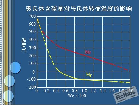

发表于 2010-12-7 19:09:11 | 显示全部楼层
我想楼主要的是这个东东吧。
周建国 + 10 感谢支持

发表于 2010-12-7 20:32:45 | 显示全部楼层
另外,需要补充的是,Ms点和Mf点虽然主要受奥氏体碳含量的影响,但其他元素也会影响,论坛里有很多帖子都是讨论这个话题的,理论计算公式是Ms (°C) = 539-423C-30.4Mn-17.7Ni-12.1Cr-7.5Mo, 从以上公式可以看出,奥氏体含碳量的影响是非常大的,尤其对于渗碳层表面组织。
从这点上可以解释很多现象,比如:
为什么残奥出现在渗碳层表面,心部没有?为什么高碳钢淬火容易出残奥?为什么低碳高合金钢(如20Cr2Ni4Mo)表面渗碳相对其他低碳合金钢容易出残奥?为什么冰冷处理能够解决残奥问题?等等。。。
