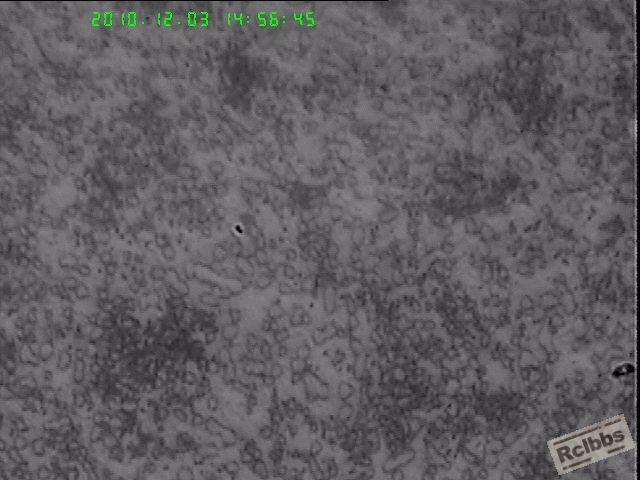

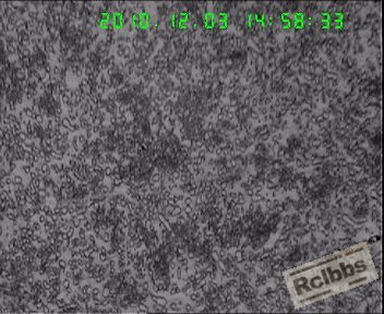

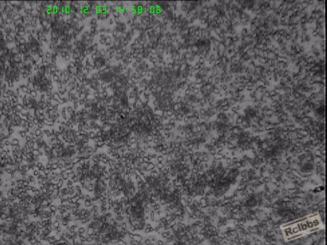

这3张图片是同一个显微镜视场,只是放大的倍数不同,,这3张放大倍数都大于500倍。
其中这黑色的组织是什么?造成的原因是什么?

发表于 2010-12-4 10:58:44 | 显示全部楼层
主要是偏析造成黑白不同,黑的地方碳含量较高
发表于 2010-12-4 11:07:01 | 显示全部楼层
如果试样浸蚀均匀、有没有污物、水锈,就用更高倍放大看是不是有细片状珠光体
 楼主| 发表于 2010-12-4 17:26:00 | 显示全部楼层
回复 2# 888888
    除了偏析还有其他原因吗
发表于 2010-12-4 17:55:55 | 显示全部楼层
是一种退火不均匀现象,黑块一般是未溶碳化物。个人见解欢迎探讨!
发表于 2010-12-4 18:03:47 | 显示全部楼层
时间不够或者速度过快而引起的,你可以打一下硬度,黑的地方硬度高于其他地方。
签到天数: 119 天
发表于 2010-12-4 18:07:28 | 显示全部楼层
同意楼上的观点!
签到天数: 108 天
发表于 2010-12-4 19:52:09 | 显示全部楼层
很同意5楼的意见   是未融化的碳化物
 楼主| 发表于 2010-12-4 19:53:18 | 显示全部楼层
回复 5# renbenfg
    但一炉中取样就个把是这情况的,,其他基本都正常的,有也面积没这么大的
签到天数: 21 天
发表于 2010-12-5 10:29:46 | 显示全部楼层
回复 4# huanglichun666
    你能说一下用什么方法退火的吗?也说是退火工艺
签到天数: 2292 天
发表于 2010-12-5 10:38:38 | 显示全部楼层
赞同!“主要是偏析造成黑白不同,黑的地方碳含量较高 ”,原材料检验、检测、退火工艺很重要!
发表于 2010-12-6 09:57:29 | 显示全部楼层
式样制作的质量不高
 楼主| 发表于 2010-12-7 17:27:12 | 显示全部楼层
回复 12# gsw
    哪里看出式样制作不好呢?
发表于 2010-12-7 21:08:56 | 显示全部楼层
我也做出相同结果,我导师说是我磨样是用劲儿大,造成部分自回火。
签到天数: 79 天
发表于 2010-12-8 09:43:02 | 显示全部楼层
是否腐蚀不均匀呢?
发表于 2010-12-8 10:23:51 | 显示全部楼层
上几楼所说,都有道理.建议放大1000倍看一下是否有细片状珠光体.再者,重做
 楼主| 发表于 2010-12-8 18:03:48 | 显示全部楼层
回复 14# litingai2005
    我这是球化退火后的组织,请问自回火在这里怎么解释呢?
