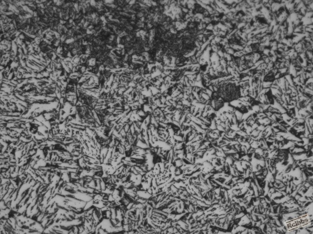

淬火
淬火
淬火  500X

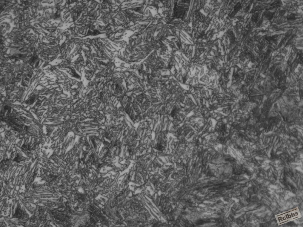

回火
回火
回火后  500X
材料:20CrNiMo铸钢
热处理:退火+ 930℃(2h)淬火
还有就是这个钢回火后(2h@600℃)韧性较差,冲击只有20J左右,请教如何提高?
希望做过这类材料的XDJM给点建议,谢谢!!

发表于 2010-12-11 12:49:38 | 显示全部楼层
淬火冷却不足,产生大量贝氏体组织,回火后更明显。
建议加速淬火冷却。
建议加速淬火冷却。
天天小非 发表于 2010-12-11 12:49
这个试样是小炉子模拟淬火试样,直径为30mm,冷速的话没问题
毕竟以后投入生产后工件比这要大很多,淬火液为油冷
做了几次试验感觉这个钢淬透性比较差, 调质态提高韧性比较困难
