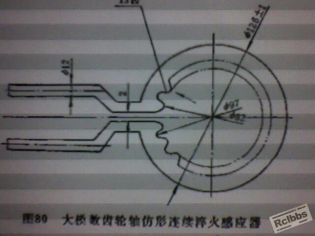

我现在有一个直径1米,模数M10的齿圈,打算整体感应加热淬火,我需要这种感应器照片,哪位能传一张。谢谢
签到天数: 2293 天
发表于 2010-12-6 09:17:32 | 显示全部楼层
回复 1# 南北人家
  参考一下:   IMG1096A.jpg
签到天数: 95 天
发表于 2010-12-6 11:13:42 | 显示全部楼层
回复 2# txljh8
    不对呀,你这不是回转支承整体淬火感应器。不要误导大家。我做过整体淬火齿圈感应器,但无照片可以设计加工(热处理工艺研究所)   13367191217  15271396412

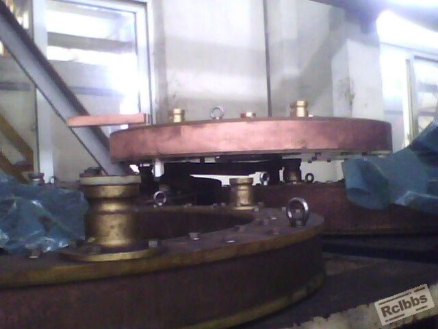

 楼主| 发表于 2010-12-9 11:25:52 | 显示全部楼层
签到天数: 95 天
发表于 2010-12-15 21:11:13 | 显示全部楼层
回复 4# 南北人家
    这个还差不不哦
签到天数: 95 天
发表于 2010-12-15 21:13:01 | 显示全部楼层
指的是形状
发表于 2010-12-22 08:14:32 | 显示全部楼层
那感应器不是你想做多大就做大多 ,那还要考虑到是负跟机器的频率匹配,

楼主的零件,感应器已经不是主要问题了,加热电源功率要求太高,国内也没几个能做的,这种零件做整体感应淬火,成本比单齿沿齿沟淬火成本高很多
