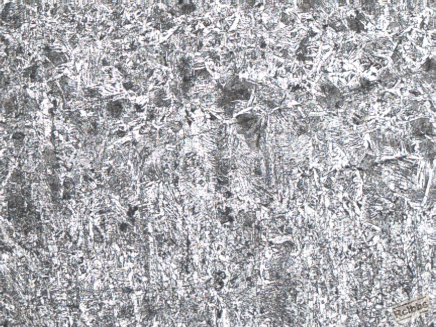

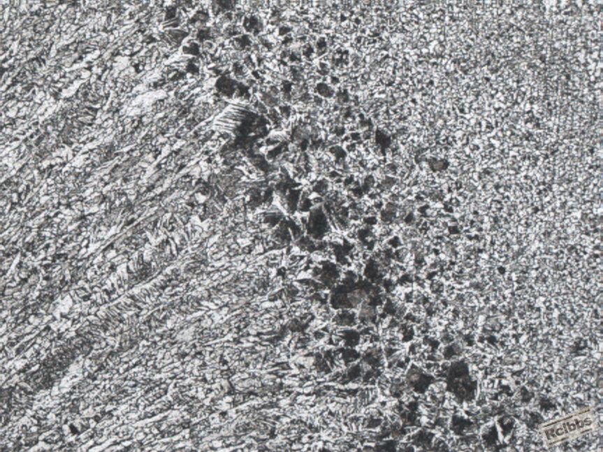

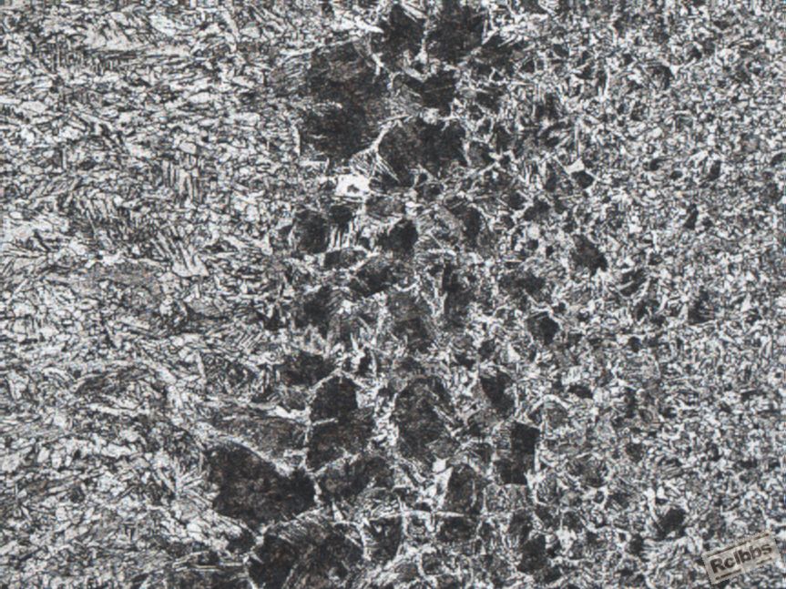

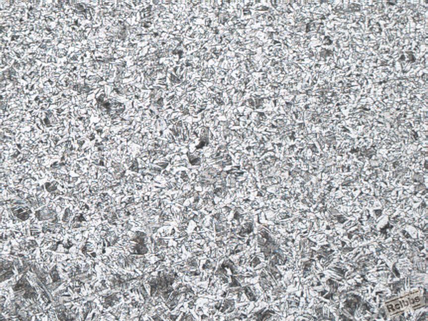

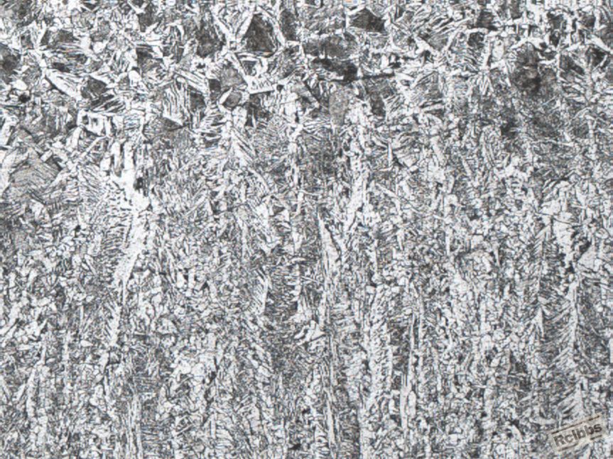

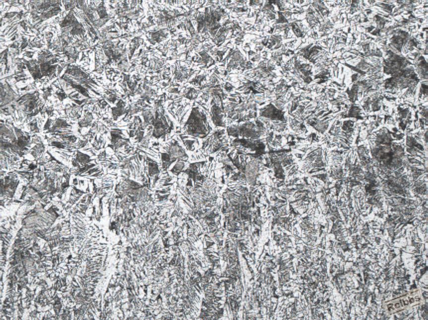

发表于 2010-12-6 16:27:48 | 显示全部楼层
image2507.jpg image2504.jpg image2505.jpg [
发表于 2010-12-6 16:29:14 | 显示全部楼层

发表于 2010-12-6 21:12:02 | 显示全部楼层
非常正确的组织,焊缝柱状结构,热影响区蜂窝状,少部分部分魏氏组织,不完全正火区的细晶粒和基体原始组织.
