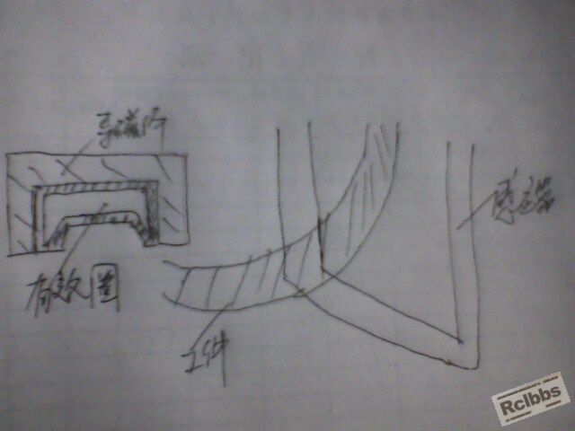

今天上午去试了,无法加热,只能温温的热度。高频机等设备均无问题,就是这个感应圈,感应圈当时焊接的时候是用银焊的,感应圈表面可能会有一层银膜,这会不会对高频的磁感应输出有问题?
还有这样的感应圈 结构有没有问题,(机械厂第一次学做高频,没有经验,见谅!)

,你的感应圈不是焊接问题而是结构不合理造成不能的时加热,导磁体没有能够候起到需要的驱流作用,大部分电流往两导线间最短距离经过,没有到邻近需要加热的工件表面这一边,记住电流会“抄近路”的。建议改变电流仿形流过的企图,因势利导用U形感应器轴向电流加热。

ZX771 高工的意思是否如下图所示: IMG1090A.jpg
对否还请指教!

看了你做的感应器,工件不加热,原因是磁力线不上加热区分布,导磁体不起作用,所以不加热。建议:考虑两侧加热区同时加热,感应器加U型导磁体,仅供参考

    感谢提醒,你的方案我已经在尝试中了...
明后天感应圈应该能加工出来,再尝试一下.
