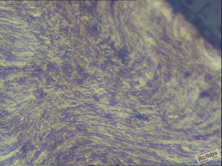

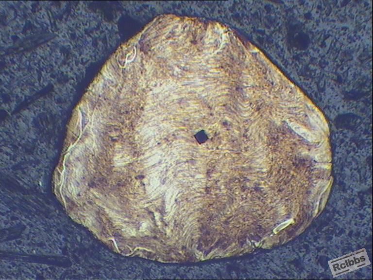

夹在齿轮根部, 应该是抛丸时留在上面的,硬度53HRC
50X
50X
400X
400X
发表于 2010-12-28 16:19:22 | 显示全部楼层
问一下钢丸生产厂家就知道了
发表于 2010-12-29 10:10:16 | 显示全部楼层
用能谱打一下成分,如果是合金钢可以猜猜,碳钢就不行了。
签到天数: 34 天
发表于 2010-12-29 10:18:58 | 显示全部楼层
哎,电镜跟能谱不是每个厂家都有的呀!
发表于 2010-12-29 10:52:30 | 显示全部楼层
试样没有做好 聚焦不对啊
发表于 2010-12-29 12:09:56 | 显示全部楼层
好像是不銹鋼
签到天数: 31 天
发表于 2010-12-29 22:14:06 | 显示全部楼层
图片不太清。
