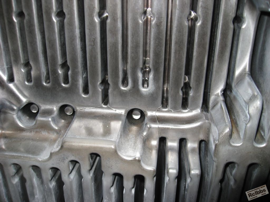

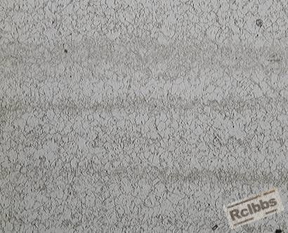

第一图是压铸模,产生开裂,第二图是200倍的v显微组织,
我想问的是这个H13的组织偏析属正常范围么,产生这样的偏析是热处理造成的么?
请高手指教

从楼主的图片看,,偏析非常轻微.
可有高倍图片看看?
