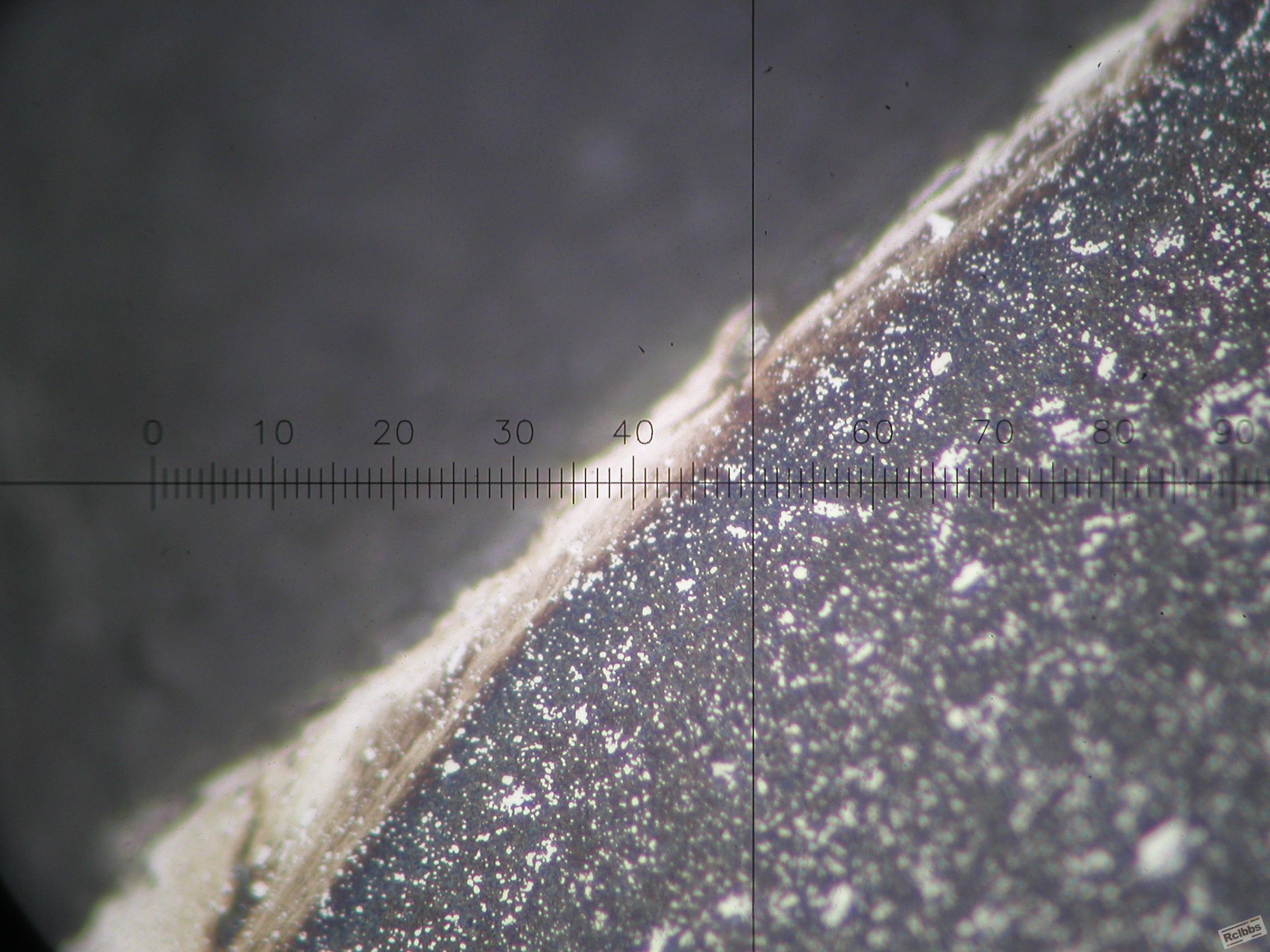

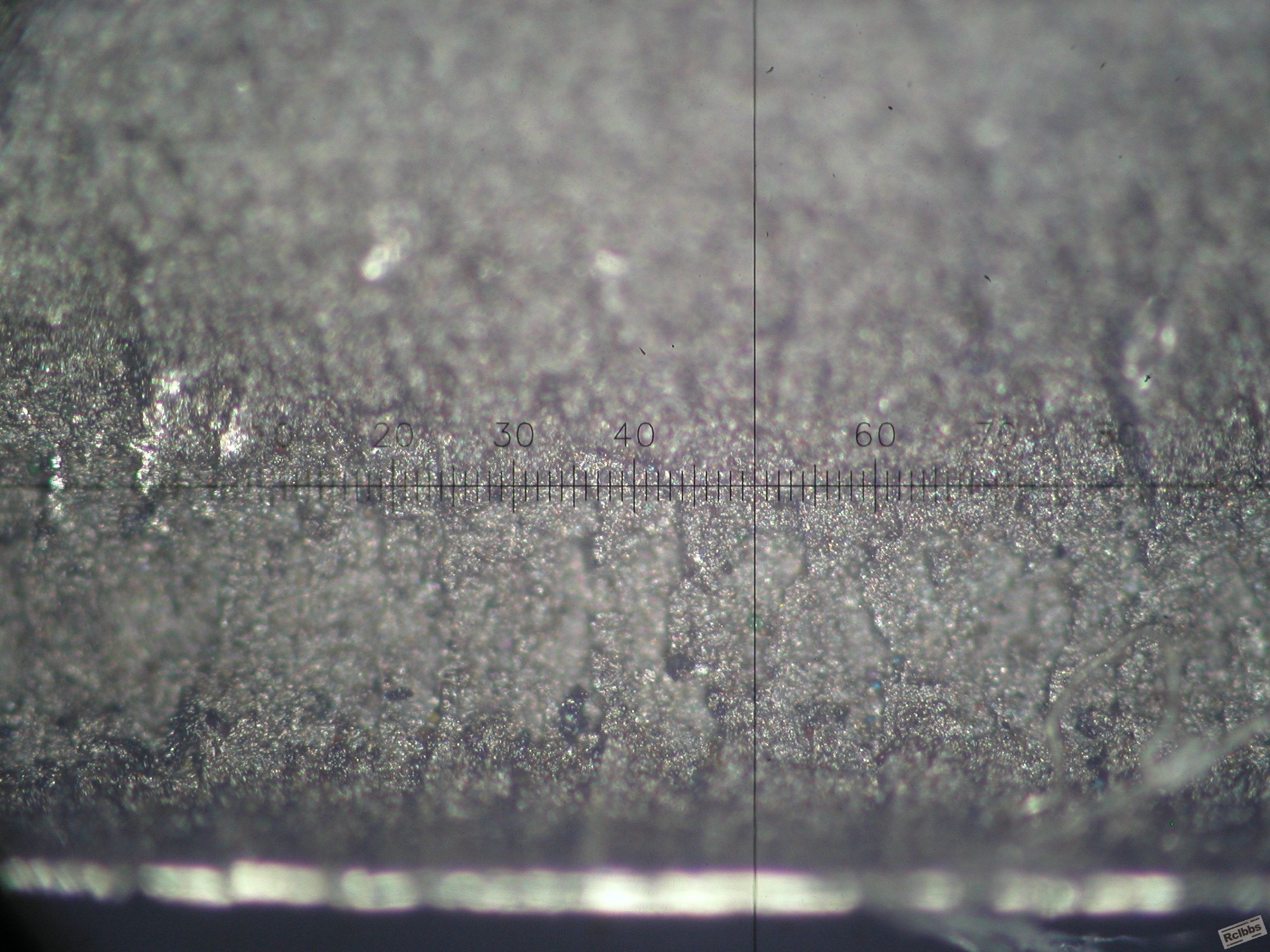

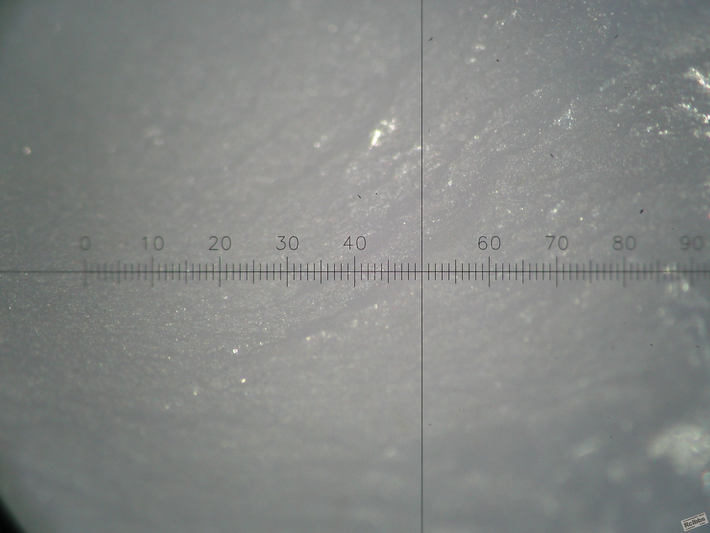

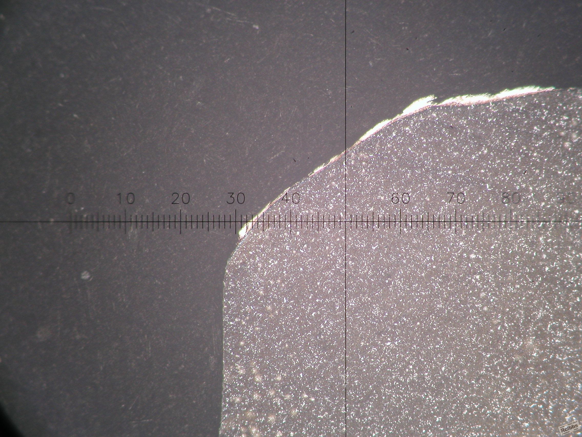

发表于 2010-12-6 14:29:07 | 显示全部楼层 |阅读模式
50-2.JPG 断面50倍横向
P1010025.JPG 断面500倍横向
P1010041.JPG 断面50倍
P1010044.JPG 断面100倍
材料 M35
硬度  HRC60左右

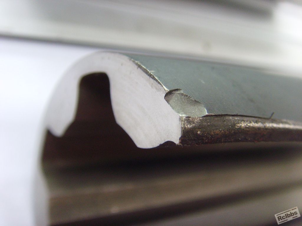

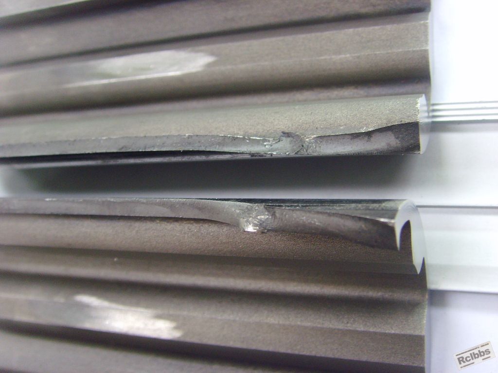

说明: 材料在线切割时开裂,宏观照片如下图
签到天数: 30 天

 楼主| 发表于 2010-12-6 15:23:53 | 显示全部楼层
回复 2# fengzhonghenji
    上面有金相照片,
签到天数: 390 天
发表于 2010-12-6 15:34:00 | 显示全部楼层
是线割留下的加工淬火层
签到天数: 108 天

签到天数: 108 天
 楼主| 发表于 2010-12-7 07:54:22 | 显示全部楼层
回复 6# ZX771
    第一、二张的白色是什么?  在白色上面还可以看到分布的白色碳化物呢
  白色与正常回火组织之间的  黑色层是什么?  有人说是高温回火层

签到天数: 1254 天
发表于 2010-12-7 09:19:01 | 显示全部楼层
白色组织应该是残余奥氏体。线切割时开裂主要是由它引起。组织没有过烧。
签到天数: 1254 天
发表于 2010-12-7 09:20:13 | 显示全部楼层
过烧的组织断口一般呈豆腐渣型,很粗。
发表于 2010-12-7 12:48:58 | 显示全部楼层
Cr12型材料必须充分回火,否则残留内应力过大,这样在线切割时极易发生开裂。图片上基体金相组织是正常的,回火不足很难从金相上体现需要合理的工艺,严格的操作过程予以保证。
发表于 2010-12-7 17:53:09 | 显示全部楼层
回复 8# hooloo
白色有可能是成型加工速度过快,造成二次淬火,之间的黑色层是回火层。
制样基本功要稍稍练练了。
签到天数: 193 天
发表于 2010-12-7 19:53:17 | 显示全部楼层
白色是制样的问题,塌边
发表于 2010-12-7 21:20:26 | 显示全部楼层
回火不足可能性很大,应力未释放完全,不然线切割过程不会这么容易开裂的,这个我原来也遇到过。
签到天数: 108 天
 楼主| 发表于 2010-12-8 07:51:21 | 显示全部楼层
这个问题  我们的结论是  加工发生二次淬火导致 开裂。
我个人不明白,开裂面  没有经过加工,何以 导致二次淬
发表于 2010-12-8 07:57:30 | 显示全部楼层
成型面经过加工吗?肯定有面是加工过的,否则不会出现二次淬火了。
签到天数: 108 天
 楼主| 发表于 2010-12-8 08:05:49 | 显示全部楼层
回复 19# gtn1314
    成型面是有啊  ,但是 不在裂面
 加工内孔的那种
发表于 2010-12-8 08:11:42 | 显示全部楼层
出现二次淬火说明加工过程工况恶劣,会有大量应力产生,所以即使不在裂面也可理解。
