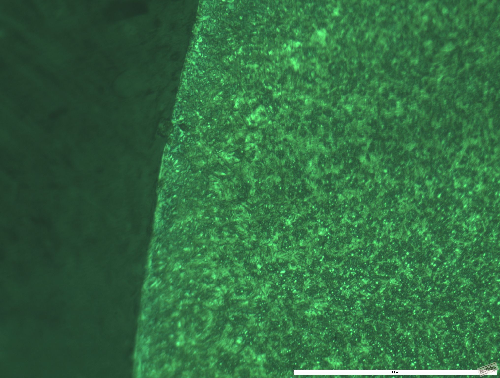

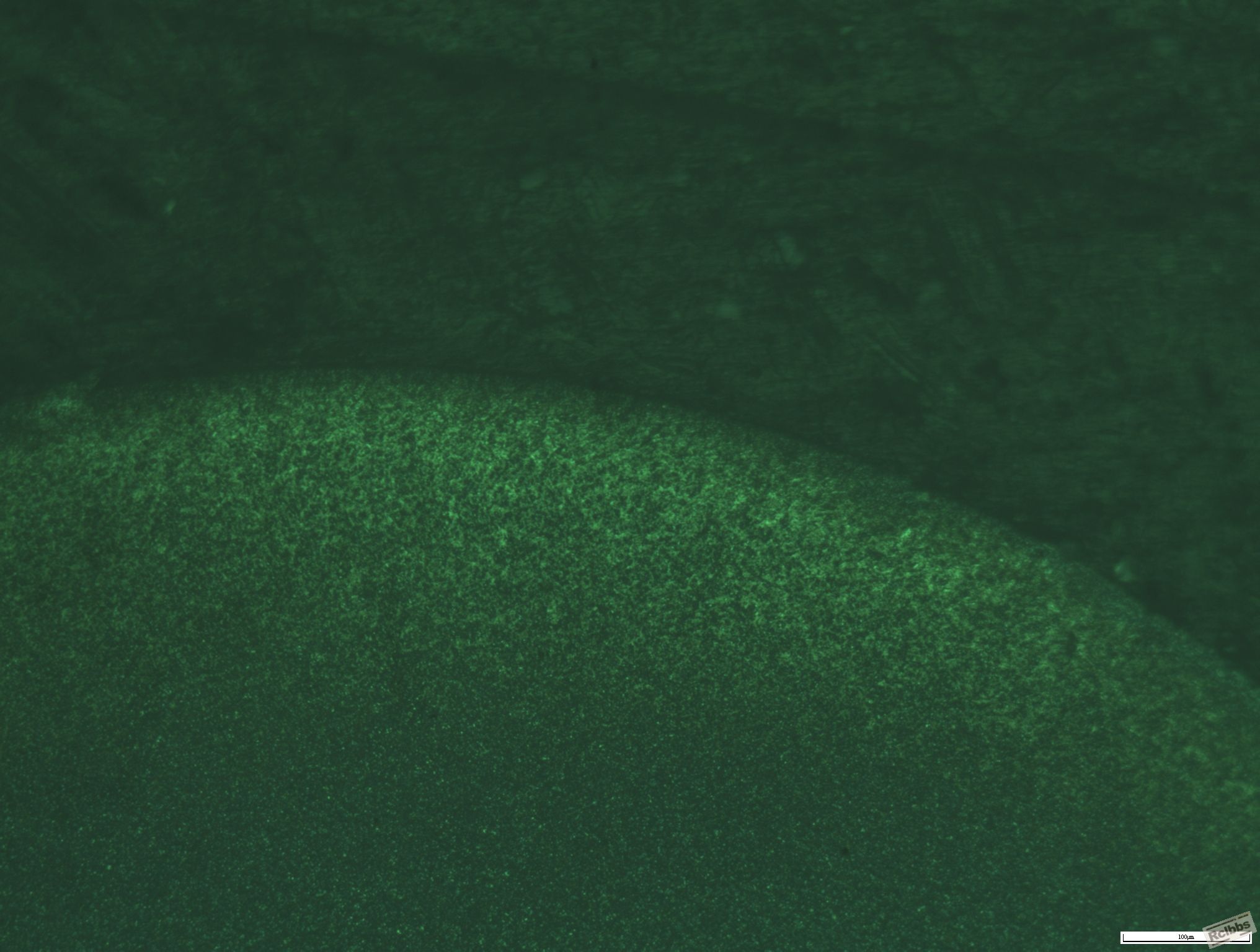

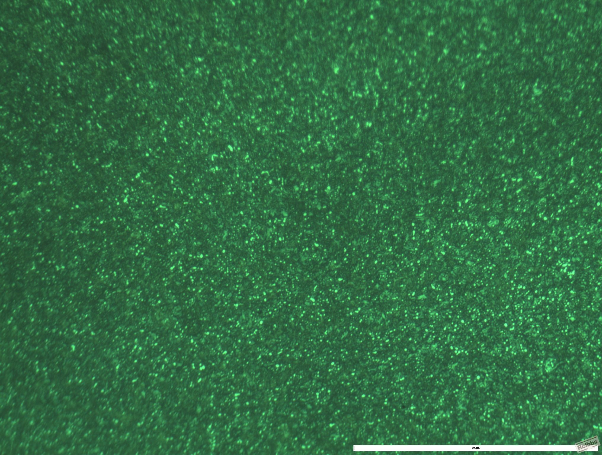

GCR15的材料.淬火回火处理.这种表面是脱碳吗.和心部组织不一样.
 楼主| 发表于 2010-12-6 20:23:55 | 显示全部楼层
制了几次样,都是一样的.表面不光是颜色不一样,碳化物也比心部少.不知道是怎么回事.

我觉得脱碳应该是从碳化物的多少上来分析,颜色只是来做个辅助,不知道你这个试样有没有用夹具,是多大的材?目前我觉得不是脱碳应该是制样引起的
发表于 2010-12-7 01:30:30 | 显示全部楼层
不是脱碳,从图片上看外层M针比芯部长。应当晶粒略微粗大一些,颜色浅应当是残A比芯部多一些。是不是加热时候外层晶粒有长大的倾向?
热处理前晶粒看过没有?

图上看不清晰,你可以用显微硬度打一下,通过其硬度和芯部硬度做以下对比。

应该是淬火时的温度较,碳化物没有充分熔入奥氏体中

可以打个维氏硬度看看,轻微脱碳 是看不出来的
发表于 2010-12-7 14:59:03 | 显示全部楼层
我感觉看上去是有点脱碳的!!表层有点铁素体组织的!!

半脱碳。。

取表面,用碳硫分析仪测量一下碳就可以知道了

    你分析得对,表面层碳化物数量很少甚至没有碳化物,是贫碳或脱碳的具体表征。查查原材料表面脱碳层有无超过标准限制,零件表面加工去除量是否考虑材料脱碳因素?还有淬火加热保护气氛是否起作用。

和我见过的表面脱碳不一样……不是很明显

    回邹工,这个已经是成品了.      一般说脱碳是指有铁素体出现才算是脱碳??你同意4楼回答的吗.
我个人觉得称为是贫碳好点.

这个虽然已经是成品尺寸了,如果原材料表面脱碳较深,超过了加工余量脱碳产生的不良影响就会作用在成品表面降低性能。热处理气氛控制不好形成脱碳层深了也会在成品表面留下脱碳组织。“脱碳是指有铁素体出现才算是脱碳”是谁说的?工件加热时介质与工件中的碳反应使表层含碳量降低的现象定义为脱碳。还是查看GB/T7232当中14.3条好好琢磨一下,高碳轴承钢丢失了碳化物成了什么东西?这样的“成品”还能算成品吗?

图片不是太清晰,脱碳的特征不明显,不好判断,可以用显微硬度计在表面和心部测试下。

从图片上看没有脱碳的特征

从目前图片看不是脱碳。建议加大放大倍数再看看!

稍微一点点脱碳,应该可以忽略不计

从第一张图片看有点象半脱碳但有可能误判最好是打一下显微硬度
