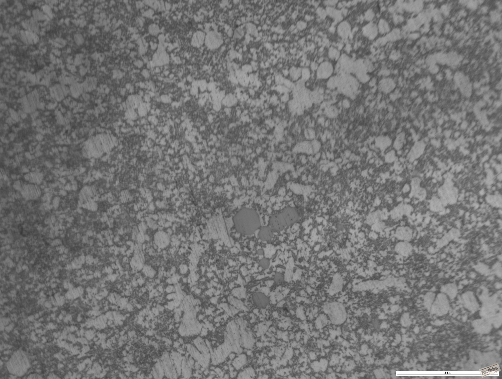

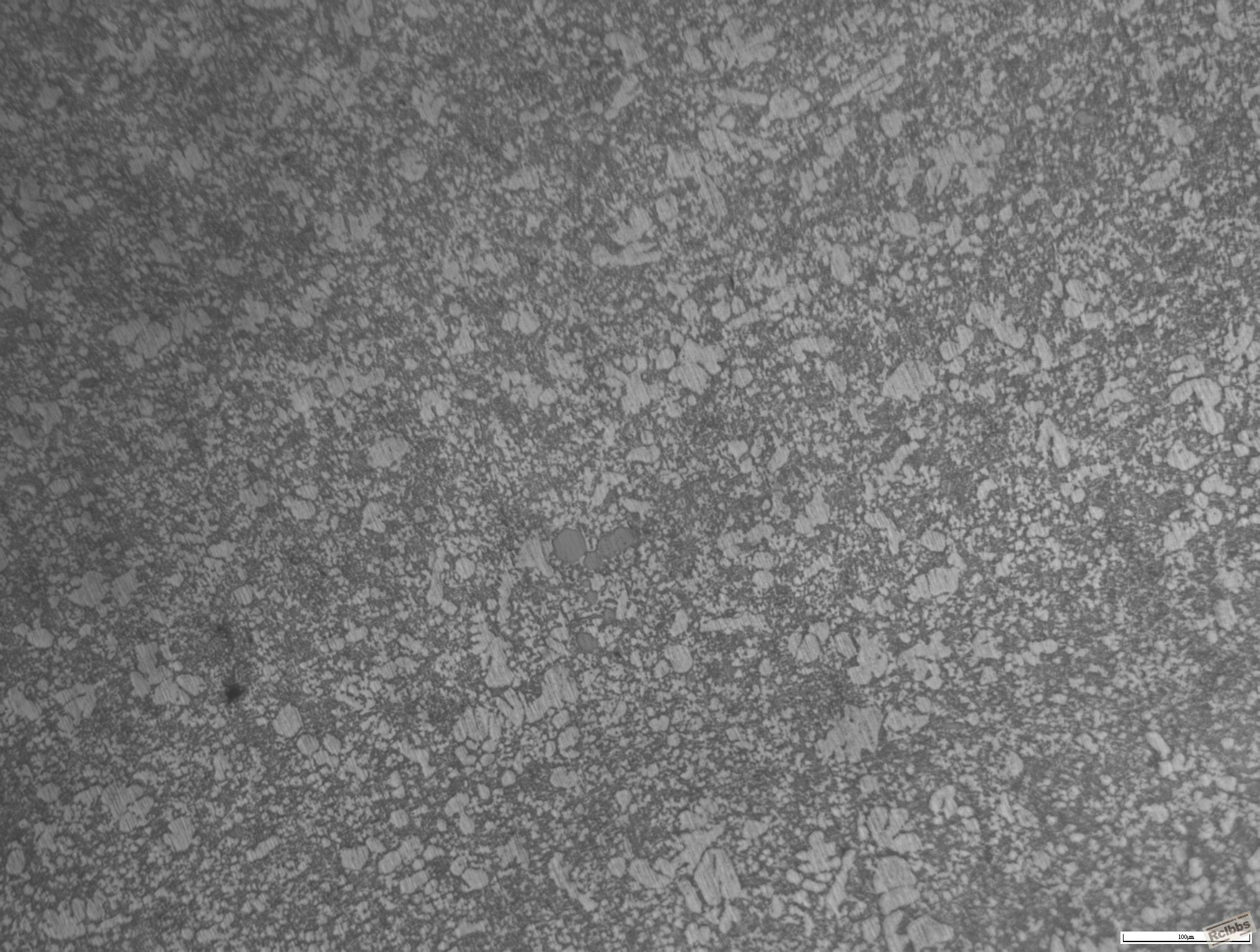

请问各位老师这种组织是磷变质不足吗.产生这种组织的问题在那里.

还好,可能有点过变质了

发表于 2010-12-12 13:12:55 | 显示全部楼层
怎么会是过变质?金相特征明明是变质不足,有块状共晶硅。

回复 5# gtn1314
    同意楼上的回答.但不知这种组织合格吗.
是怎样产生的呢!会是温度低了产生的吗.谢谢.
发表于 2010-12-20 19:17:48 | 显示全部楼层
肯定不是用于铝活塞的啰?铝活塞经常会出现块状共晶硅,有利于耐磨。压铸铝没搞过,可以查阅有无国家或行业标准,对照才能判定合格与否。
变质不足一般是因为变质剂用量不足,变质温度过高,浇铸温度过低和加钠盐时间过短等原因造成,供参考,压铸也许会有其它原因。
发表于 2010-12-20 19:21:49 | 显示全部楼层
如果是铝活塞,可以有其它解释,牌号最好说一下。例如,有可能磷加少了或变质温度太低。
 楼主| 发表于 2010-12-23 18:49:51 | 显示全部楼层
回楼上,是YL113材料
发表于 2011-7-21 16:25:54 | 显示全部楼层
应该属于变质不足,金相二级,不知道对否
