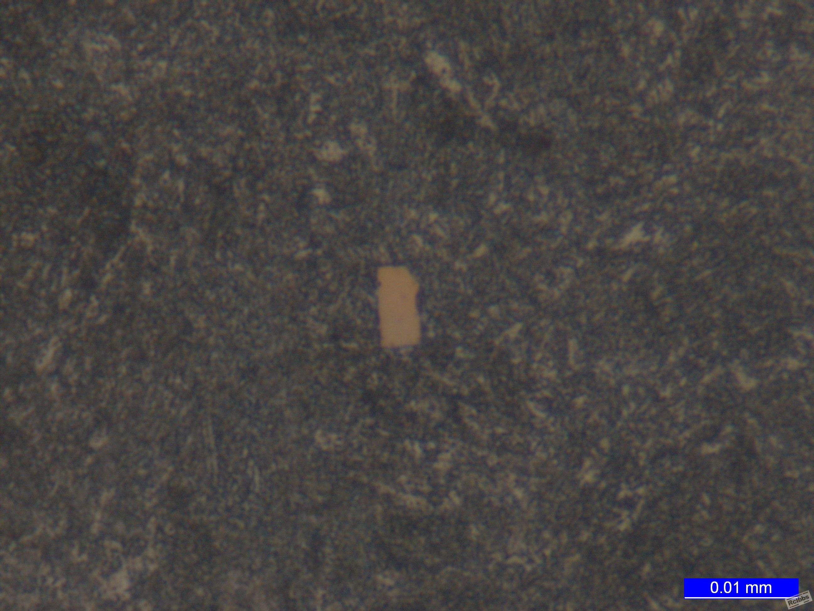

这个是回火之后的500倍的金相,发现里面有个很规则的块状组织还请大家 帮忙分析

楼主提供一下:材料牌号、锻件?铸件?热处理状态(淬火回火工艺)等情况。

    有没有可能是夹杂,建议抛光态看看
发表于 2010-12-7 16:46:59 | 显示全部楼层
TIN或类似夹杂
发表于 2010-12-7 20:14:11 | 显示全部楼层
楼上正解,我在20CrMnTi材料当中见到此物,TiN为正方晶格呈金黄色,高速钢表面涂层就是这种物质。若遇到可以同氧化铝之类脆性夹杂物并在一起评级。

    锻件  材料是42CrMoS4   回火的产品

赞同楼上几位的夹杂物判断(此钢偏析、夹杂物较严重,特别是有些钢厂的料),楼主可以再磨抛数次验证。

应该是夹杂物,定性夹杂物种类可以参照一些书抛光后暗场、偏振光观察或EDX打下成分。

回复 5# ZX771
    为什么是很规则的形状呢

前面已经说了,TiN晶体结构是正方晶格,不像面心立方晶格与体心立方晶格那样具有110和111那样的密排面。

赞同以上的看法;应该是夹杂或是夹渣吧。打个能谱分析下,看看啥成分。

氮化钛  1000倍 也能找到  小块小块的  很漂亮

    我今天又发现一个三角形的  怎么回事

打下能谱,判断下什么成分,就知道什么夹杂了。

氮化钛,这个很典型的

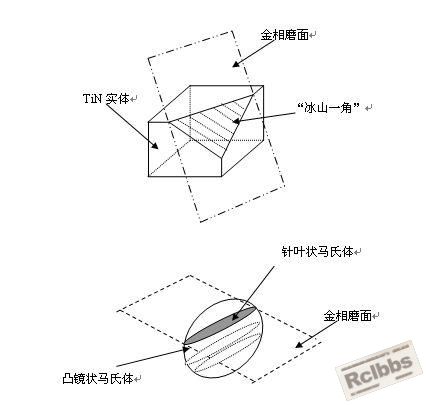

发表于 2010-12-10 19:14:18 | 显示全部楼层
回复 13# 张国忠
下面这张图你看过就知道△是怎么回事了,其实我们平时见到的针状马氏体的立体几何形状是双凸镜状,从下图可见针状是这么炼成的:

不侵蚀下在看一下
