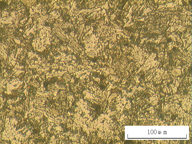

怀疑是细小马氏体,可热轧钢板怎么会出现马氏体呢?
困惑啊!
发表于 2010-12-8 08:09:30 | 显示全部楼层
有没有经过冷加工大量变形?
我以前碰到过冷加工大量变形导致工件出现形变马氏体,硬度偏高的现象。

 楼主| 发表于 2010-12-8 08:12:12 | 显示全部楼层
刚买的钢卷 还没来得及加工呢

发表于 2010-12-8 09:32:05 | 显示全部楼层
是什么成分的钢,如果合金成分高,AC也会得到马氏体啊

 楼主| 发表于 2010-12-8 09:34:37 | 显示全部楼层
Q345B  低合金Mn钢  16Mn系

发表于 2010-12-8 09:41:27 | 显示全部楼层
看着不太像马氏体,打显微硬度看看是不是

 楼主| 发表于 2010-12-8 09:57:46 | 显示全部楼层
没有显微硬度试验机,硬度才108HB,并且拉伸无缩颈断裂,抗拉强度610MPa

换色区域在显微镜下是白色的还是黄色的?图片不是很清晰,不敢妄下结论。
但是里面存在贝氏体组织。

 楼主| 发表于 2010-12-8 12:41:49 | 显示全部楼层
是白色的啊
发表于 2010-12-8 12:46:22 | 显示全部楼层
一般情况下白色的是铁素体,黄色的是马氏体。
这种材料出现马氏体的肯能行不大,就算直接900度淬火,硬度也就250HB左右,里面得到的贝氏体含量是最多的

 楼主| 发表于 2010-12-8 12:55:52 | 显示全部楼层
怀疑是低碳细针状马氏体,原因是淬火温度低造成的,也正因为有低碳马氏体且奥氏体合金不均匀造成的硬度低
我是这么分析的

发表于 2010-12-8 13:18:26 | 显示全部楼层
不是低碳细针状马氏体

 楼主| 发表于 2010-12-8 13:23:04 | 显示全部楼层
不是低碳细针状马氏体
是什么?

发表于 2010-12-8 19:43:30 | 显示全部楼层
可能有针状铁素体。
