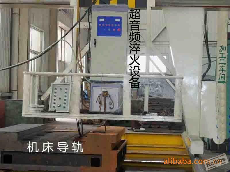

发表于 2010-12-8 14:04:51 | 显示全部楼层 |阅读模式
机床导轨超音频淬火实例
机床导轨超音频淬火实例
参与人数 1热处理币 +3 收起 理由
stove + 3 感谢上传!
发表于 2010-12-8 15:25:58 | 显示全部楼层
刘工,设备看起来不错哟!介绍下操作优点呀!

 楼主| 发表于 2010-12-8 23:13:55 | 显示全部楼层
小型的就不好做了,要求太严格了!

发表于 2010-12-15 15:18:10 | 显示全部楼层
回复 3# 197971500
    我这里有图片,床身宽度在550mm以内的,可以双导轨同淬火的。机床导轨行业我们应用的很多,有空可以交流一下的,呵呵
发表于 2010-12-15 15:31:49 | 显示全部楼层
机床导轨的淬火是一门要求很严谨的工艺,其中变形量跟很多因素是有关系的,而且变形量是不可避免的,像一些大机床厂,变形量控制在允许的误差范围±1mm,目前市面上所采用的有中频淬火和超音频淬火,电源有超音频和中频电源。还有全自动机床导轨淬火一体机,可以上下左右移动的,配备有8000mm卧式移动直线导轨。而厂家使用这种设备,有的还是维修床身,要求相对也不高。
发表于 2011-12-22 16:07:46 | 显示全部楼层
刚像楼上的朋友说得对,直线导轨淬火不能保证一致性 ,主要还是国内的一些企业,采用极其简单的机床和 尚不成熟的感应加热电源。 建议考虑下 株洲湘中工业热力有限公司的 连续式直线导轨淬火及回火热处理生产线  。我们使用了效果不错,产品和THK 公司的设备相当。
