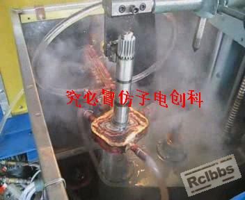

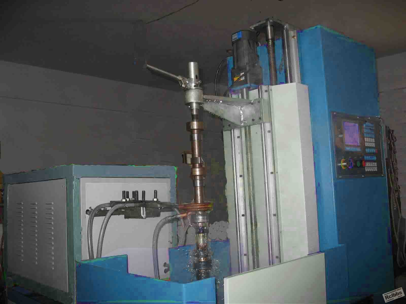

看凸轮轴的尺寸不算太大,应该是轿车的发动机凸轮轴吧?
数控机床的特点和精度能简单介绍一下吗?
发表于 2010-12-16 11:32:28 | 显示全部楼层
回复 5# twlx
    采用的是全数控编程输入,工件的转速 上下移动速度、加热时间 延时喷水时间等等全部进行程序编程输入,一旦调试完毕,所有数据全部可以记录,工作时候,只需开启按钮,自己进行全段的扫描淬火。很是方便的。
发表于 2010-12-16 11:42:47 | 显示全部楼层
回复 5# twlx
    采用台湾进口丝杠传动,机械性能和稳定性能都非常高。
  这中凸轮轴比较长,看着要有1200mm左右,还有比这更短些的,有600mm左右的,图示这种桃心形的凸轮淬火,还有“S型的”。
  其加热时间和加热温度以及加热后延时的时间都有比较高的要求,温度不能太高,太高桃尖容易炸裂。
  而且有的厂家要求相对要求很严格:要求硬度在52HRC以上,淬硬层在2.4mm(不包括40-60丝的磨削量),总之工艺要求相对很高。

简易不简单啊!主要是主控柜没一起上传!对不住了!有精密点的!价格上不去啊!同行业中我觉得还好啊!

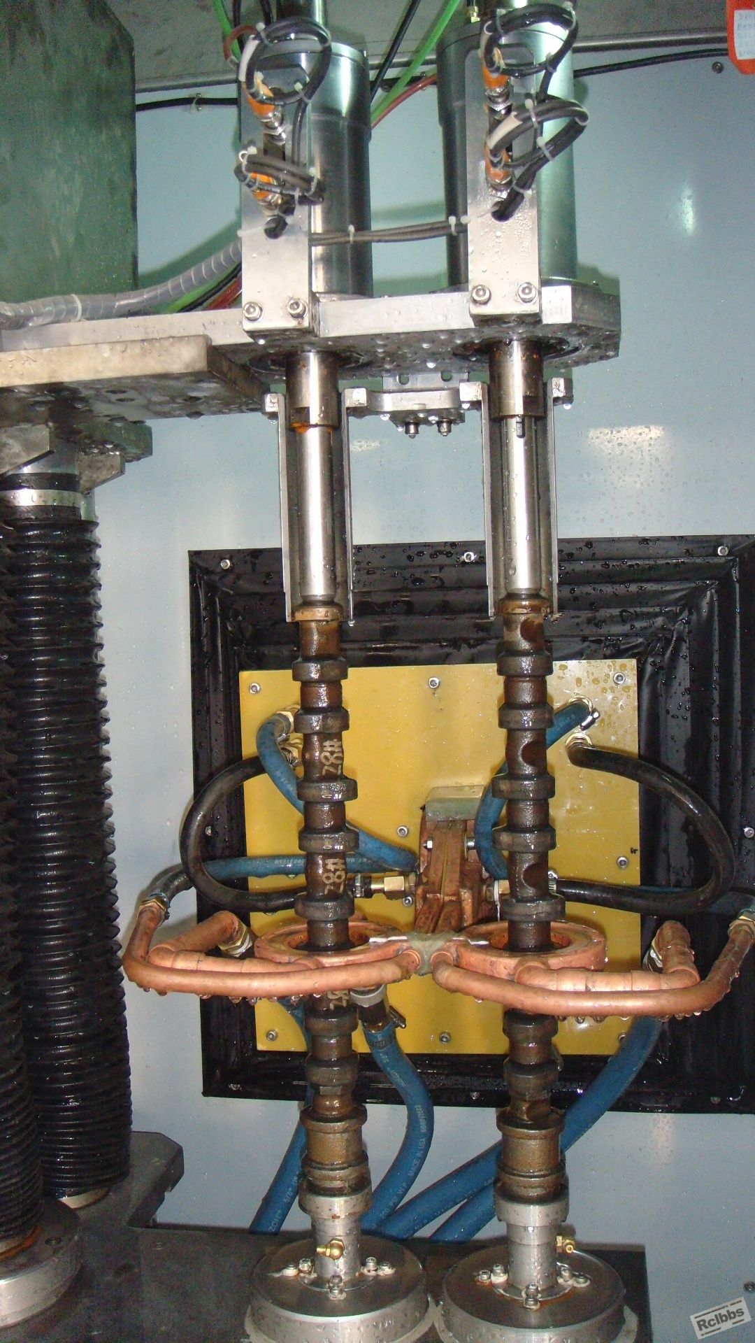

[img][/img]看看这个凸轮淬火设备也不错的啊!
