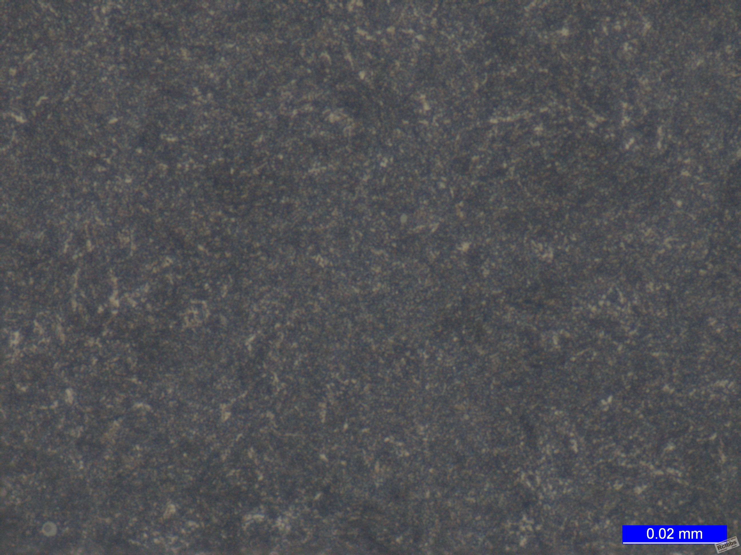

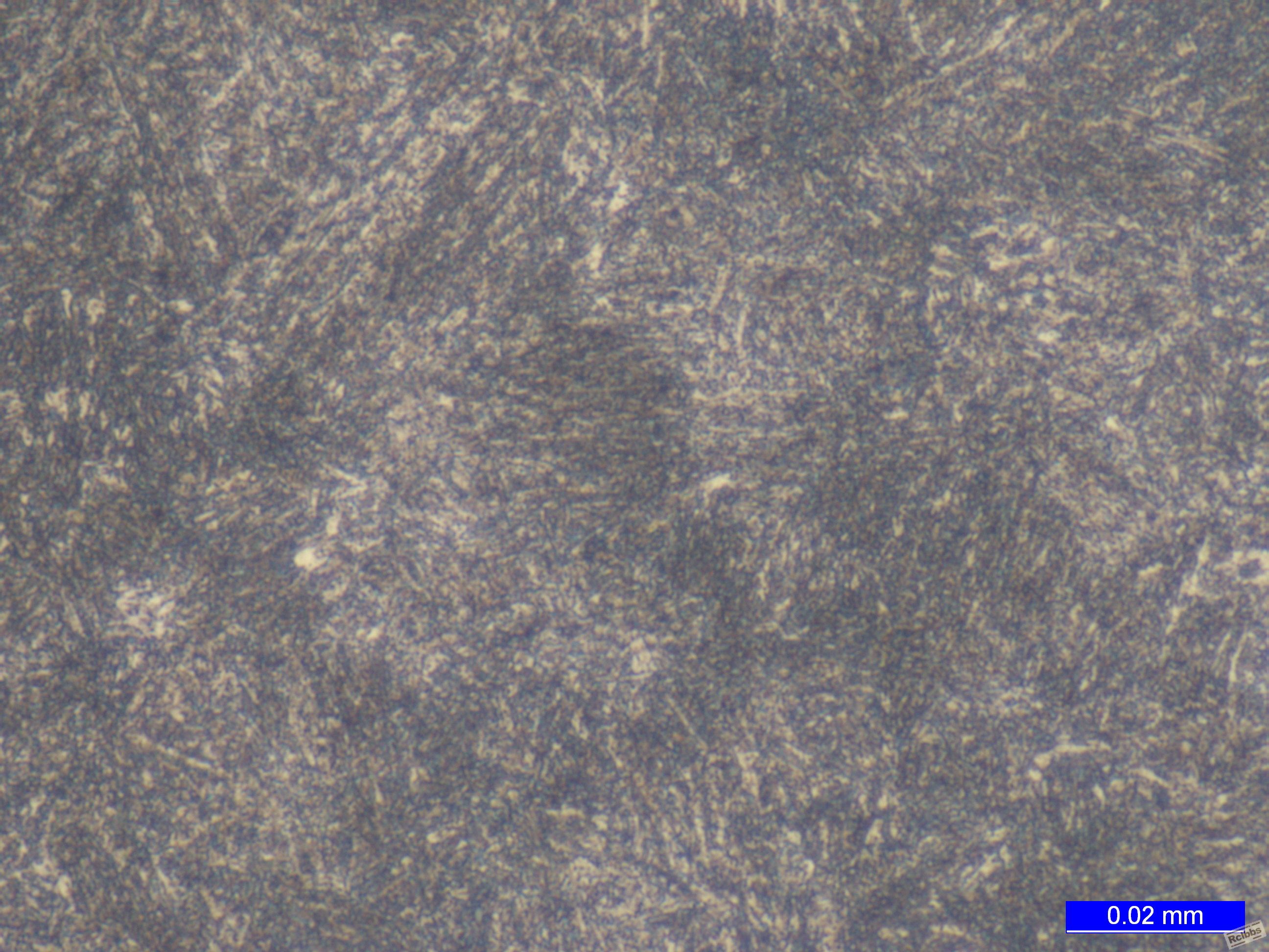

此图片时42CrMoS4材料做的锻件,回火的金相组织图片
以前腐蚀之后放大500倍看不见明显的白色的,今天发现好像是铁素体或是残奥的白色组织
因为客户是不允许有铁素体或是残奥的
还请帮忙分析

回复 1# 张国忠
    回火索氏体 也是铁素体 和珠光体嘛。
没有什么问题啊,是指单独的铁素体的

发表于 2010-12-8 16:25:14 | 显示全部楼层
好像没有看到铁素体阿

发表于 2010-12-8 16:46:20 | 显示全部楼层
回复 1# 张国忠
什么产品要求那么高?这两张图几乎没有差别的,如果有的话也是腐蚀深浅而已。

发表于 2010-12-9 08:43:11 | 显示全部楼层
调质前晶粒不一样,后者调质前晶粒相对粗大,易造成该组织。
正如钢铁医生说的一样,没有单独的铁素体组织,该产品可以通过
发表于 2010-12-9 08:54:14 | 显示全部楼层
我看除了你的试样前调质前晶粒不一样,还有你腐蚀的深浅不一样
发表于 2010-12-28 18:24:45 | 显示全部楼层
没有看到铁素体。
