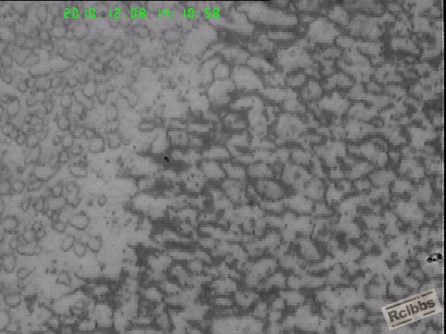

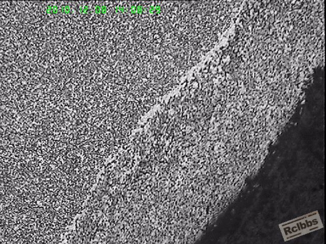

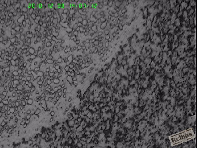

以下是直径4.5mm轴承钢GCr15经球化退火后的边缘组织,图片中明显有球状组织的是正常组织(图片左侧),但紧接着相邻的(图片右侧)黑白色相间的组织不知道是什么组织或说是什么东西。但这样的材料在热酸检的过程中这黑白相间的物质会被腐蚀掉而脱落,钢丝表面形成凹坑,凹凸不平。本人判定它为表面夹杂,不知是否合适。求教给位大师帮忙分析下这是什么物质?谢谢啦!注明:此物质肯定非拉拔或热处理加工生产过程中所产生。
第一张照片倍率低于后面两张!

发表于 2010-12-8 20:11:48 | 显示全部楼层
好像晶界已被氧化了!

发表于 2010-12-8 20:21:45 | 显示全部楼层
回复 1# huanglichun666
不是夹杂物,这个特殊区域与材料基体没有明显分界,存在互溶关系,个人判断是元素偏析形成。
 楼主| 发表于 2010-12-8 22:07:35 | 显示全部楼层
回复 4# ZX771
    都是浮于材料表层的,0.05mm左右,元素偏析能被热酸腐蚀吗?
发表于 2010-12-8 22:22:14 | 显示全部楼层
回复 5# huanglichun666
元素偏析能被热酸腐蚀,倒是夹杂物是非金属性的不受酸腐蚀。观察夹杂物的方法是试样抛光不腐蚀直接上镜检查。

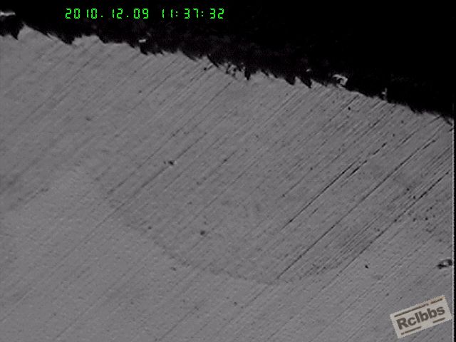

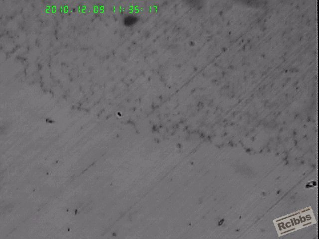

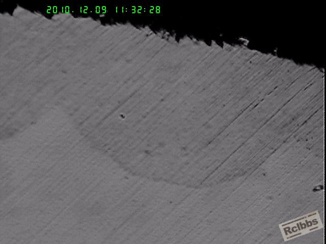

 楼主| 发表于 2010-12-9 17:35:21 | 显示全部楼层
回复 9# ZX771
    我疑惑的是国标中检测夹杂物是在试样经过淬回火后,抛光不腐蚀的情况下观察试样的。但我这材料在未淬回火和淬回火后的两种抛光试样都能看到夹杂的存在,按道理夹杂必须在淬回火后才能观察到的啊!上图:
发表于 2010-12-9 20:23:25 | 显示全部楼层
国标中所说检测夹杂物是在试样经过淬回火后,是为了提高试样基体的强度硬度,制样过程夹杂物牢固镶嵌在基体上不变形走样或脱落,有利于准确观察评级。并不意味着不淬火就看不到夹杂物。
签到天数: 79 天
发表于 2010-12-9 21:00:02 | 显示全部楼层
这就要看制样的水平了,不淬火的情况下夹杂物容易在制样的时候剥落
发表于 2010-12-23 23:20:20 | 显示全部楼层
这就要看制样的水平了
发表于 2010-12-24 22:37:25 | 显示全部楼层
是成分偏析引起的   用显微硬度计打白色区域试试看
