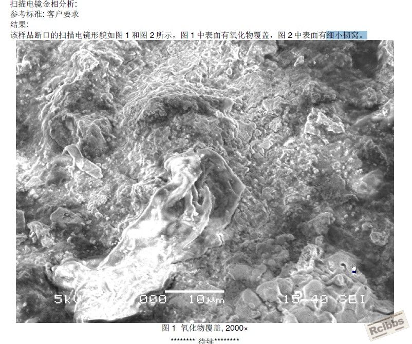

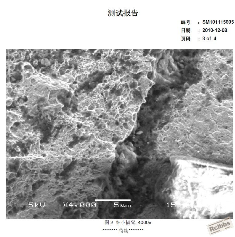

麻烦各位大虾帮我看看,这个65Mn厚度0.8mm的断裂面金相分析图能看出为什么断裂吗?谢了
