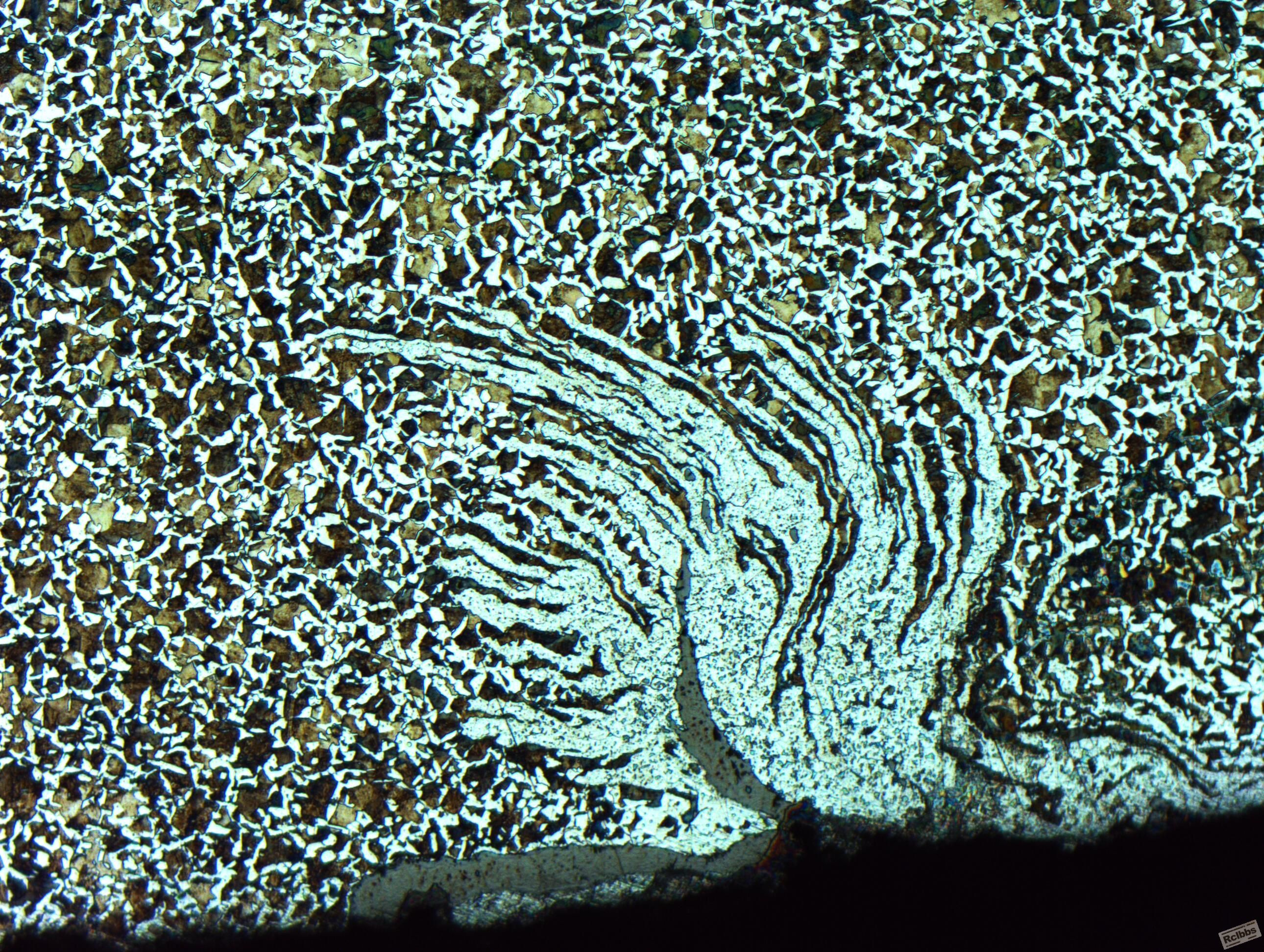

热轧棒材37Mn5外表面出现这种组织异常

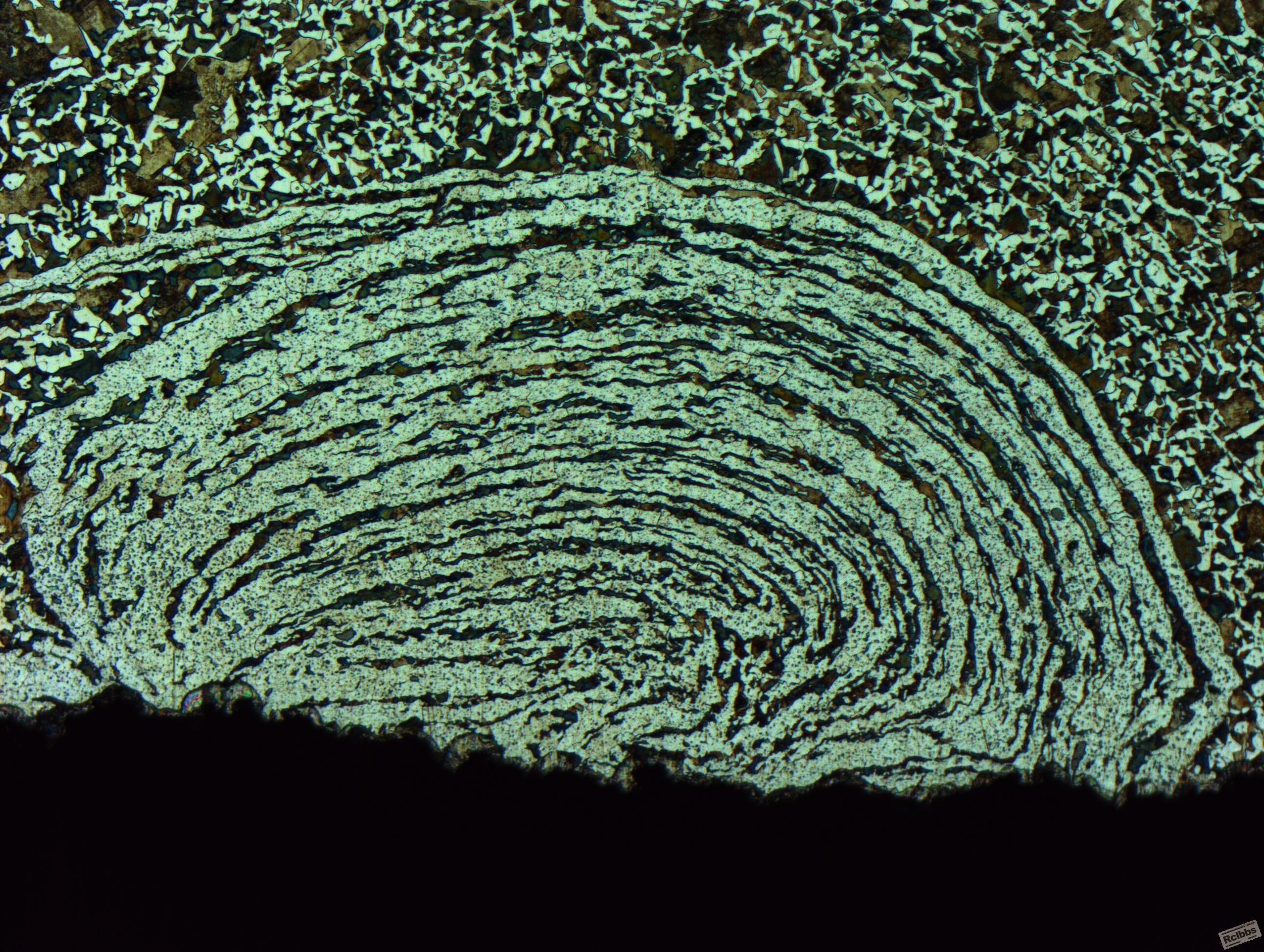

第二个图放大后是这样

发表于 2010-12-9 09:50:18 | 显示全部楼层
回复 1# geminigirl
这可能是热轧钢局部带状组织、流线的特殊形态!

发表于 2010-12-9 10:11:19 | 显示全部楼层
猜测,轧制时表面有铁屑等,轧制到钢材中

发表于 2010-12-9 10:18:02 | 显示全部楼层
属明显折叠或异金属夹杂。

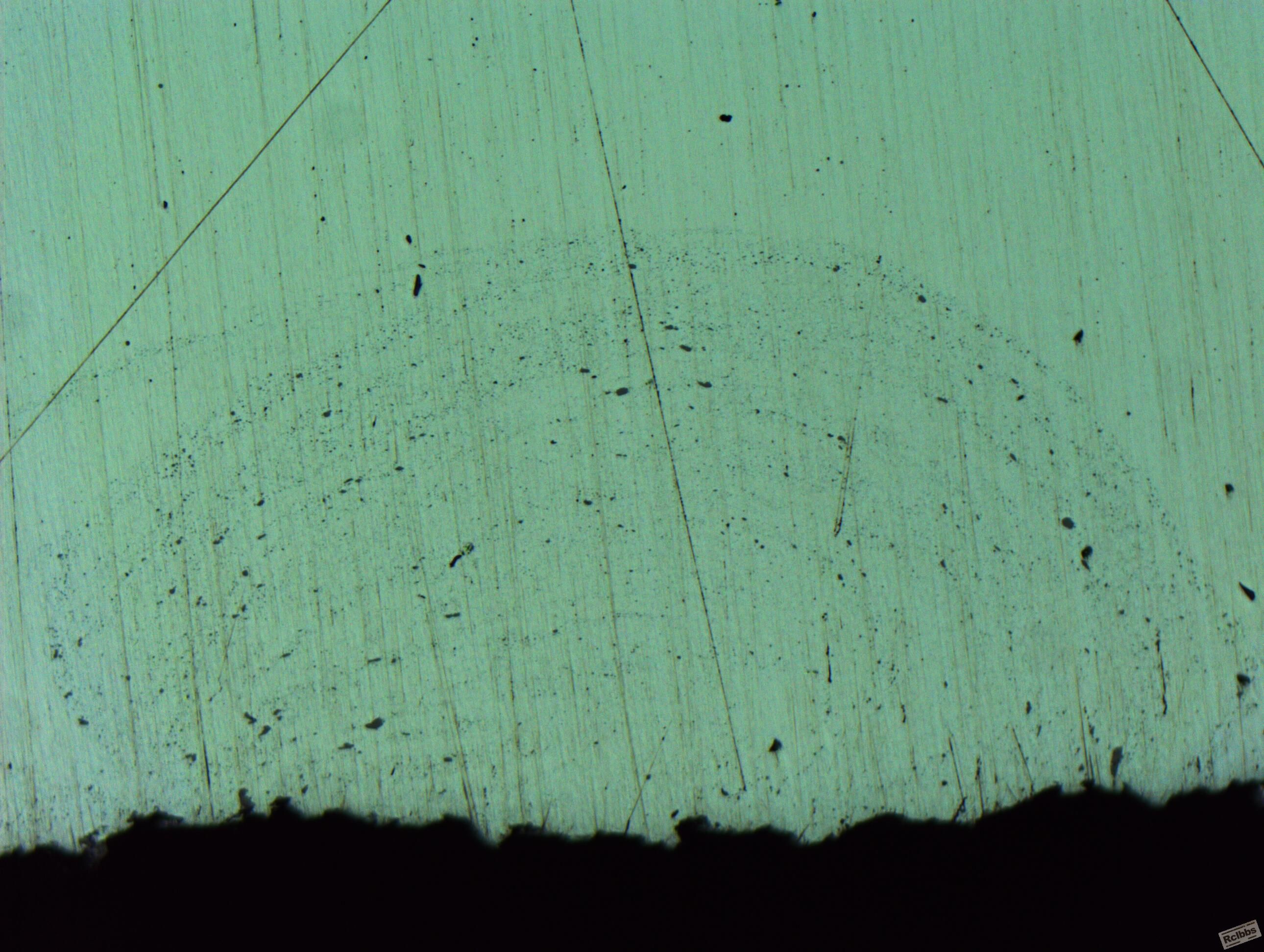

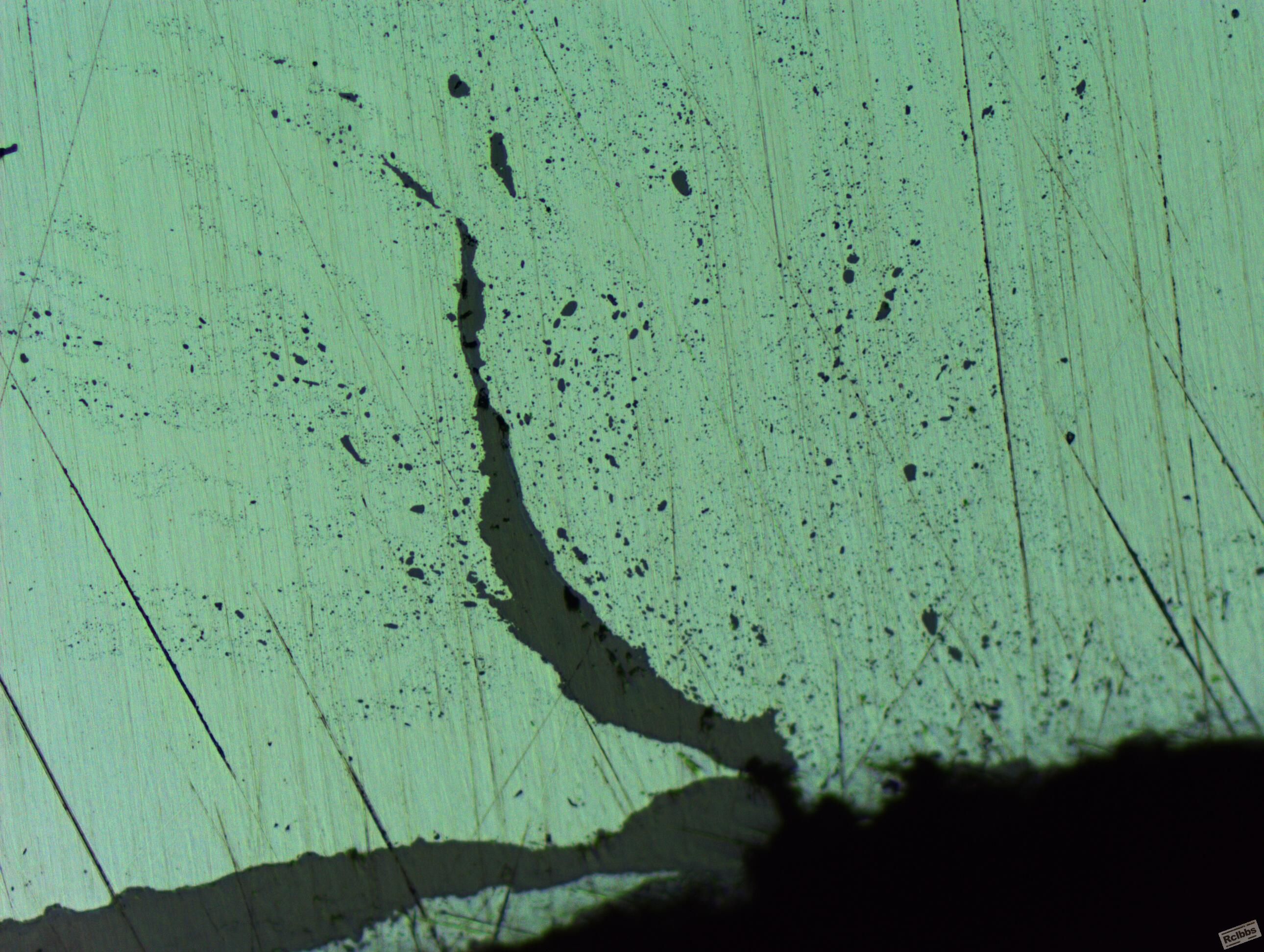

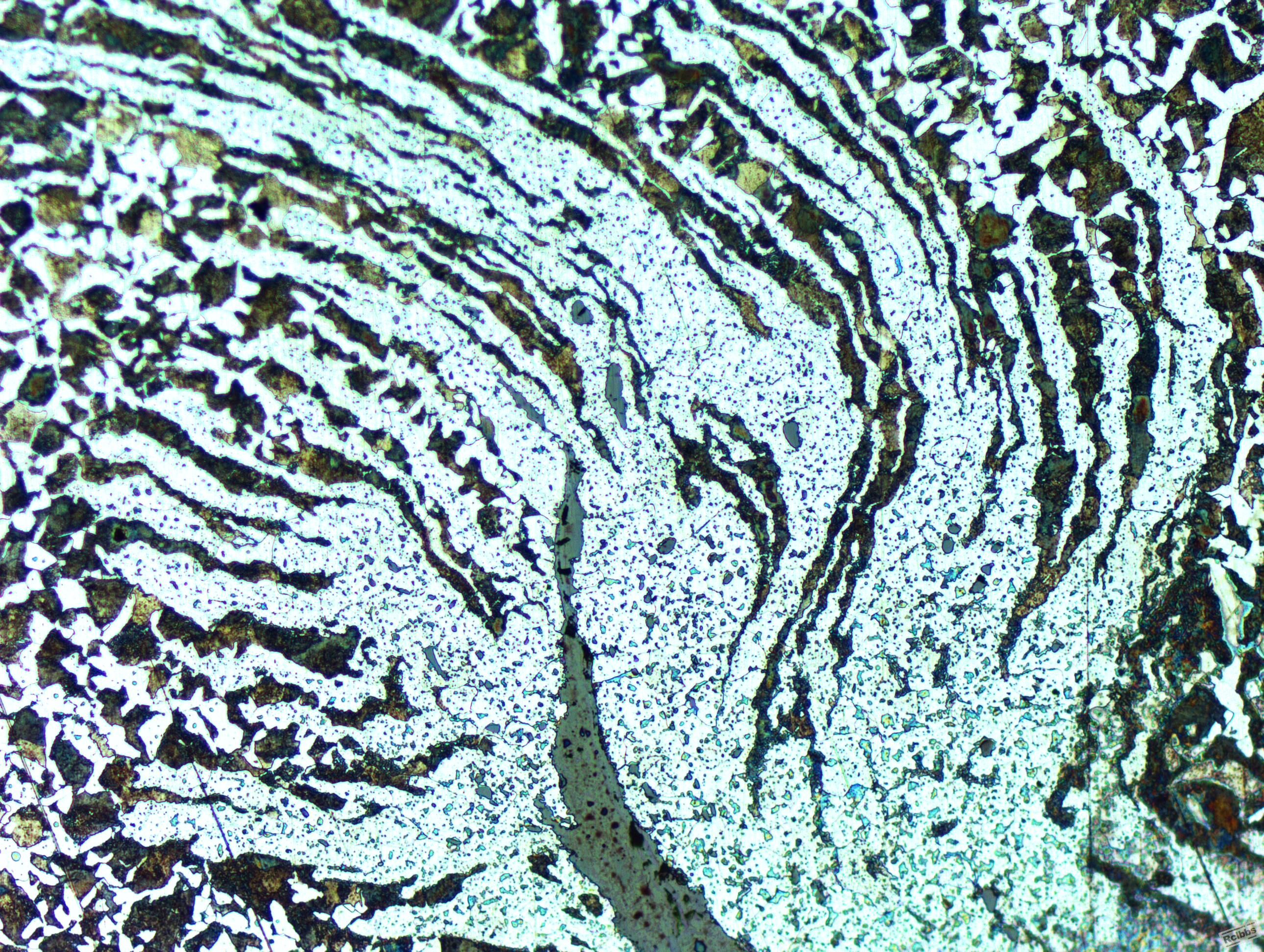

 楼主| 发表于 2010-12-9 10:38:39 | 显示全部楼层
回复 2# txljh8
   未腐蚀的时候是这样的形态
100x
100x
100X
200x
200x
200X
签到天数: 2292 天
发表于 2010-12-9 10:45:28 | 显示全部楼层
回复 5# geminigirl
带状组织主要是由于存在合金偏析现象引起,可以多取几个不同位置的试块做金相,如果是“普遍”现象就说明材料有缺陷。
签到天数: 1208 天
发表于 2010-12-9 10:57:02 | 显示全部楼层
热轧时表面毛刺压入
签到天数: 941 天
发表于 2010-12-9 11:09:42 | 显示全部楼层
连铸时结瘤进入钢液,该结瘤含碳量较低,又含有大量细小的非金属夹杂物,这些夹杂物成为析出先共析铁素体的晶核,凝固后形成伴有夹杂物的负偏析区。供参考。
发表于 2010-12-9 17:49:21 | 显示全部楼层
热轧过程不良造成,第二张图片内灰色物为氧化皮,造成周边脱碳。
