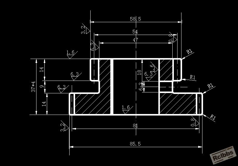

材质  45#
车床床头齿轮    工作条件   失效形式是什么
零件全厂加工路线
设备选择  要成本便宜点的
工艺的原理   目的  工艺参数

加工路线:下料(锯料)---锻压(毛坯)----正火----粗车----钻孔----精车---侧孔----插齿---剃齿----调质----磨齿(根据精度要求或者可免)---磨孔---终检入库

    不需要渗碳吗
发表于 2010-12-9 14:48:41 | 显示全部楼层
45#不需要渗碳,铣好齿做高频或中频可以达到50HRC!你的产品硬度一般要求在45HRC左右!

只是热处理吗?量大可以自己做!量少的话发外成本还低!
一台35KW的井炉
一台60~100KW的高频
一台15KW的箱式回火炉!就可以了!

成品热处理还可以采用调质+软氮化
