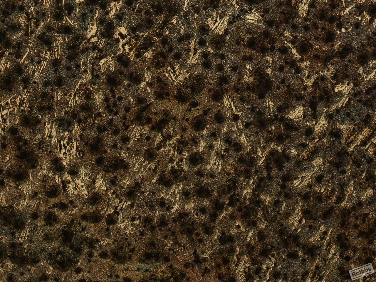

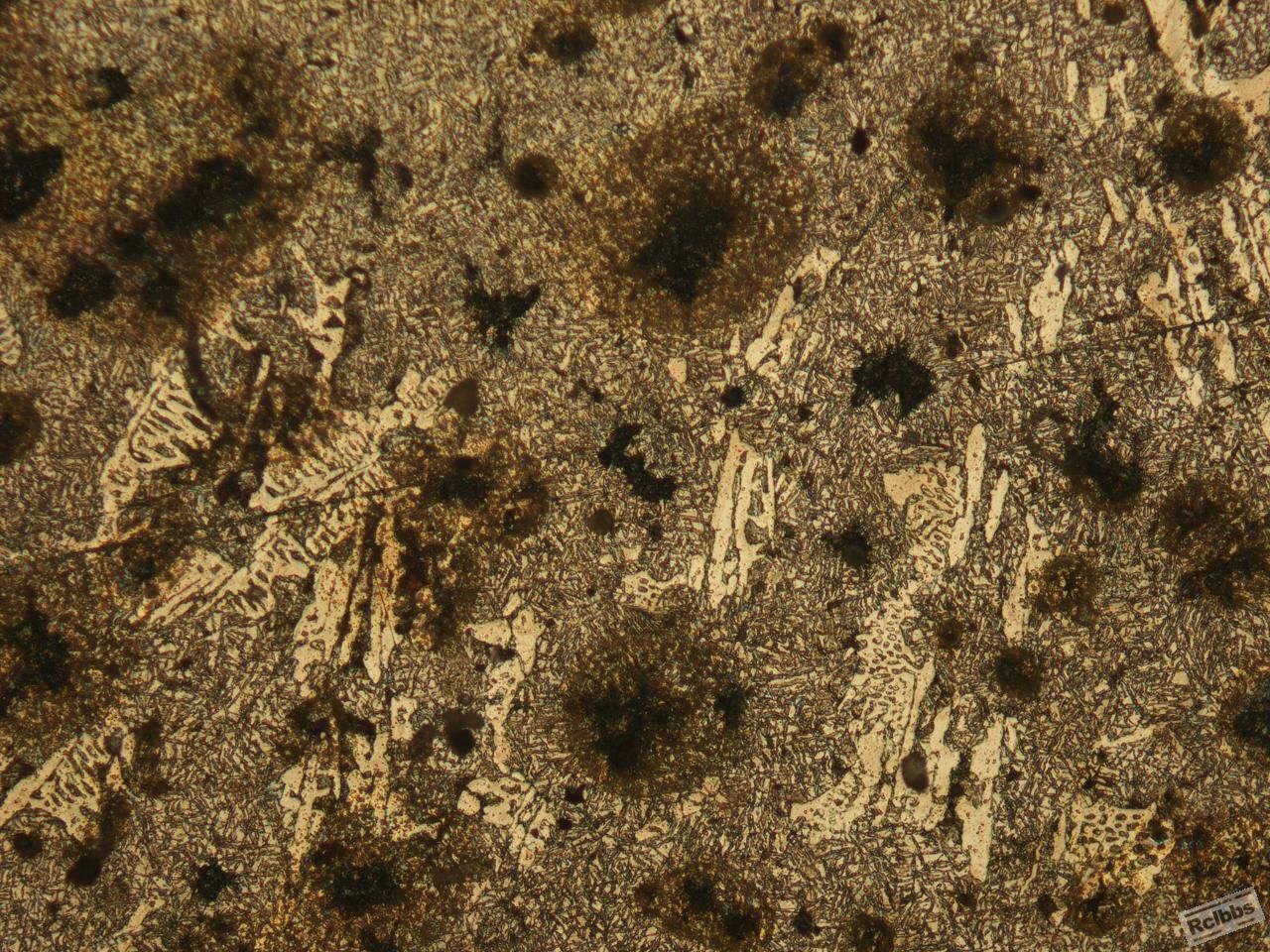

各位师友,目前得到一块QT700-2的球铁试样,做出的金相如下图,供大家共同研讨(首次制作金相试样,有不足之处,敬请指正):
50倍侵蚀
100倍
100倍
100倍侵蚀
200倍
200倍
200倍侵蚀
500倍
500倍
500倍侵蚀
签到天数: 2292 天
发表于 2010-12-9 15:08:54 | 显示全部楼层
回复 1# xyl_73
这种球铁铸件存在大量鱼骨状莱氏体和自由渗碳体(及磷共晶),说明化学成分、熔炼工艺、球化及孕育、铸造工艺控制问题较多,与QT700—2差距太大。
发表于 2010-12-9 17:38:03 | 显示全部楼层
石墨球化率似乎也不高。
签到天数: 474 天
发表于 2010-12-9 18:17:09 | 显示全部楼层
球化稍不足  合金嚴重過量
签到天数: 864 天
发表于 2010-12-9 18:21:33 | 显示全部楼层
共晶碳化物多。孕育不良?合金元素过多?。。。
签到天数: 211 天
 楼主| 发表于 2010-12-10 08:19:16 | 显示全部楼层
各位师友,确如以上分析,该产品稀土镁合金加入约2.2%(RE7Mg8),Si75Fe孕育加入0.2%,均为包内冲入,Mn65Fe加入0.5%,废钢加入7.5%,其余为Q12面包铁。

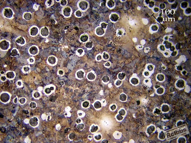

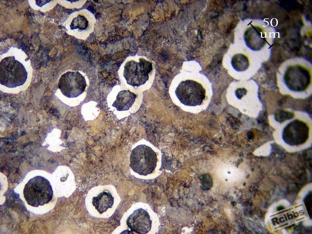

 楼主| 发表于 2010-12-10 08:25:43 | 显示全部楼层
下图是调整后的100倍侵蚀(4%硝酸酒精)图片,请分析一下
签到天数: 2292 天
发表于 2010-12-10 08:46:24 | 显示全部楼层
回复 7# xyl_73
调整后:球化率、球化等级明显提高、石墨大小正常
       珠光体判50%,基本达到QT700—2
