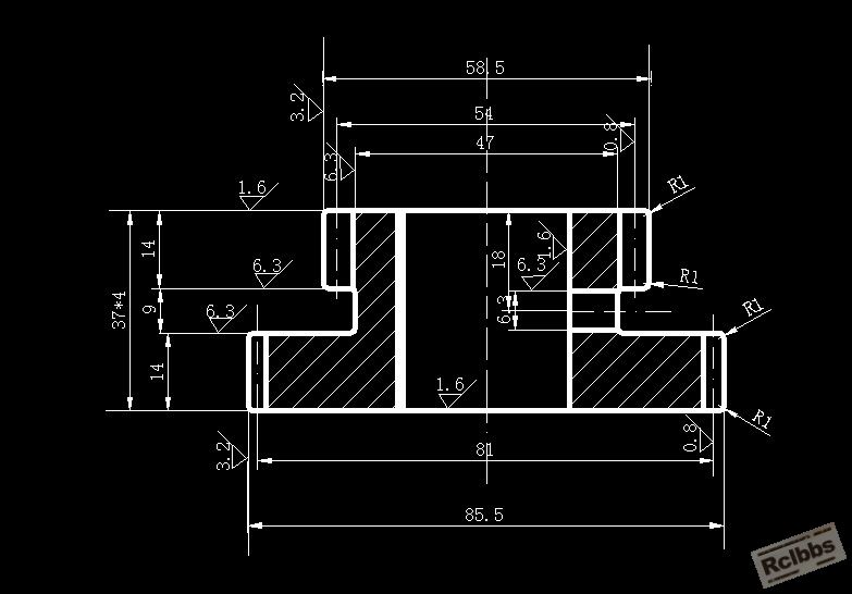

N@3%FS$~GXB`OPCJ$]16K%U.jpg 低速低载荷工作齿轮  用45钢  大家告诉我具体的热处理工艺  包括温度时间  谢谢

    既然是低速低载荷齿轮,调质至30HRC即可。当然,也可以进行高频淬火,还可以进行软氮化处理。

调质+高频。

    45#齿轮的正火温度在哪个范围内!~

    45#钢840~870℃正火,硬度≤226HB。
