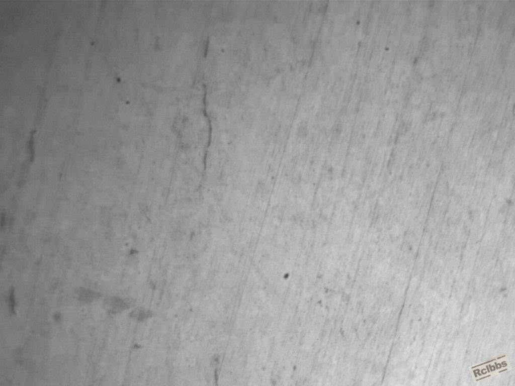

材质为Q345,热处理工序为渗碳后直接淬火,制样是用线切割切割样件,然后检验员观察到我们的样件表面有如图的“裂纹”,但重新淬一遍火后“裂纹”消失,所以我们断定它不是裂纹,而且用锯床切割制样后没有发现如图组织,求教各位大虾这是什么组织,什么原因造成的

那可能与取样方式有关,有些钢种线切割取样做金相分析要磨掉较大一层才合适,因为有一定的热影响层。
所以推荐取样工具是水冷式砂轮切割机,冷却还要好,不能有烧伤。

我这里有个齿轮试块,用线切割切下来的,是分析磨削裂纹的,在磨削面有二次淬火马氏体层,700HV0.05左右。观察金相时发现,线切割的切割面也有二次淬火马氏体层,显微硬度也是700HV0.05左右,两者厚度差不多都是0.02mm。所以我认为两者都是磨削或切割过热引起奥氏体化,切削液起到了淬火作用,生成马氏体造成。你这个试样也是如此,而且还形成了磨削裂纹。

有时会因制样裂纹带来一场虚惊,仔细再做一遍看看是否真的工件有裂纹。

表面碳势高,易在线切割或磨制过程中产生淬火裂纹,重新淬火以后表面碳向内部扩散了一部分,表面碳势有所下降,就不容易出现。

制样过程中引起的假象,确实是应该注意的问题~~

觉得是假象
