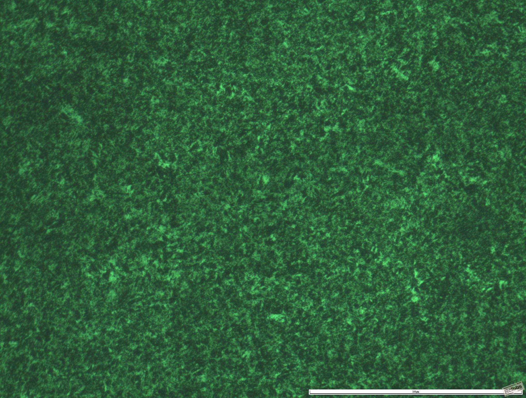

45钢高频淬火处理.评为M+K对吗?
 楼主| 发表于 2010-12-9 20:16:09 | 显示全部楼层
平时我们按照标准评就是微细马氏体6级,很好的组织.突然看到对方评为M+K.

哪来的K(碳化物)?是M+极少量F罢了。
发表于 2010-12-10 13:14:27 | 显示全部楼层
不对,就是马氏体组织。
组织不是很清晰,好像是淬火马氏体。

感觉只有 M

微细马氏体6-7级

45这样没有K!

笑话45钢怎么可能会有碳化物,不是学金相专业的吧。

马氏体 6级

在高频淬火条件下,怎么会有碳化物呢?应全部是细马氏体

细微马氏体六级,有相应标准

应该是马氏体与未溶少量铁素体。
