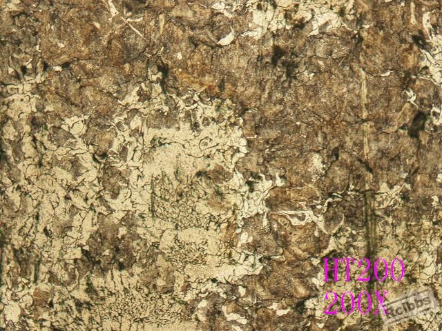

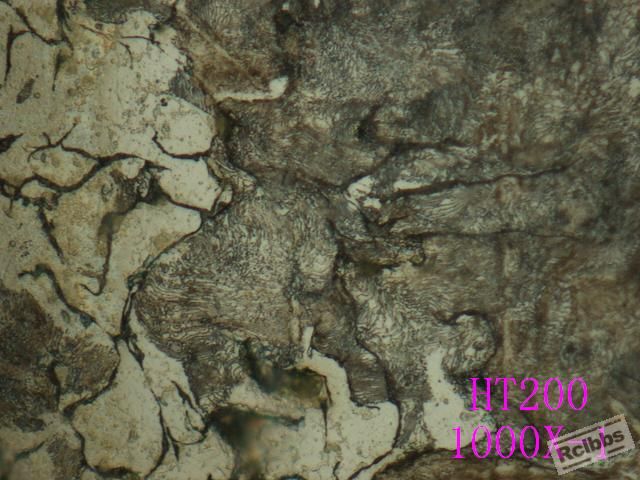

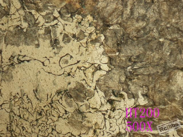

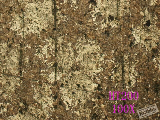

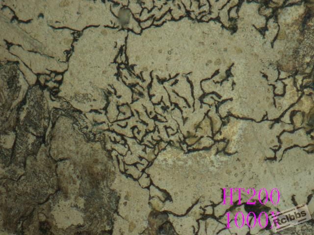

各位师友,以下是HT200的金相图片(均已侵蚀),供大家探讨:
100倍侵蚀
200倍侵蚀
500倍侵蚀
1000倍侵蚀
1000倍侵蚀
发表于 2010-12-10 09:17:09 | 显示全部楼层
不知道要讨论什么东西。
HT200金相方面没有国标限制,一般采用企标,不知道贵公司企标的要求是多少。
首先,A型石墨占有量少,
其次,珠光体含量少。
仲裁方法为取本体抗拉强度检测。

发表于 2010-12-10 11:24:49 | 显示全部楼层
铁素体成大片状分布

发表于 2010-12-11 20:21:41 | 显示全部楼层
不知照片放大倍数。石墨不均匀。铁素体在D型石墨间析出。
