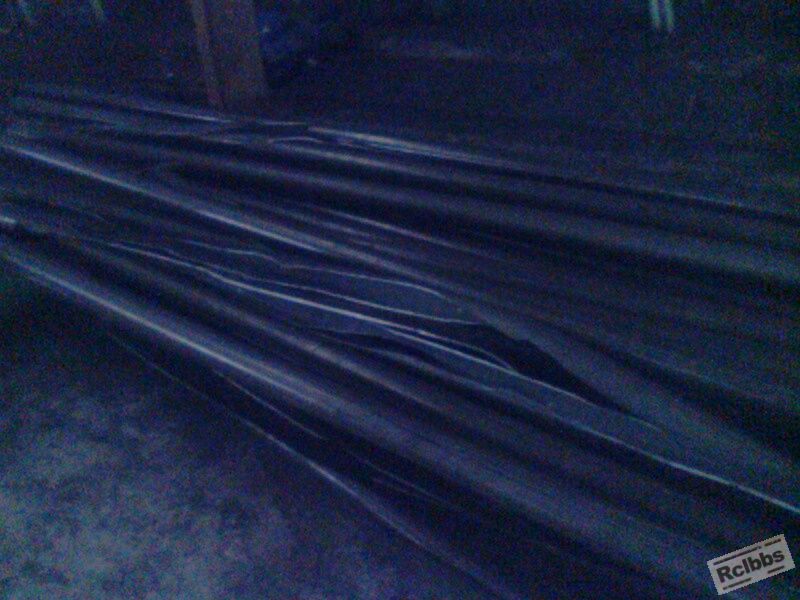

热轧73油管矫直后碎裂,实测化学成分:C:0.3   Si:0.32  Mn:1.4 P0.030  S:0.023  V:0.32  硬度HRC26
这是矫直后的情况,见碎裂的管。我们正在分析。硬度高出不少,是加工硬化?
请大家说说看法。
