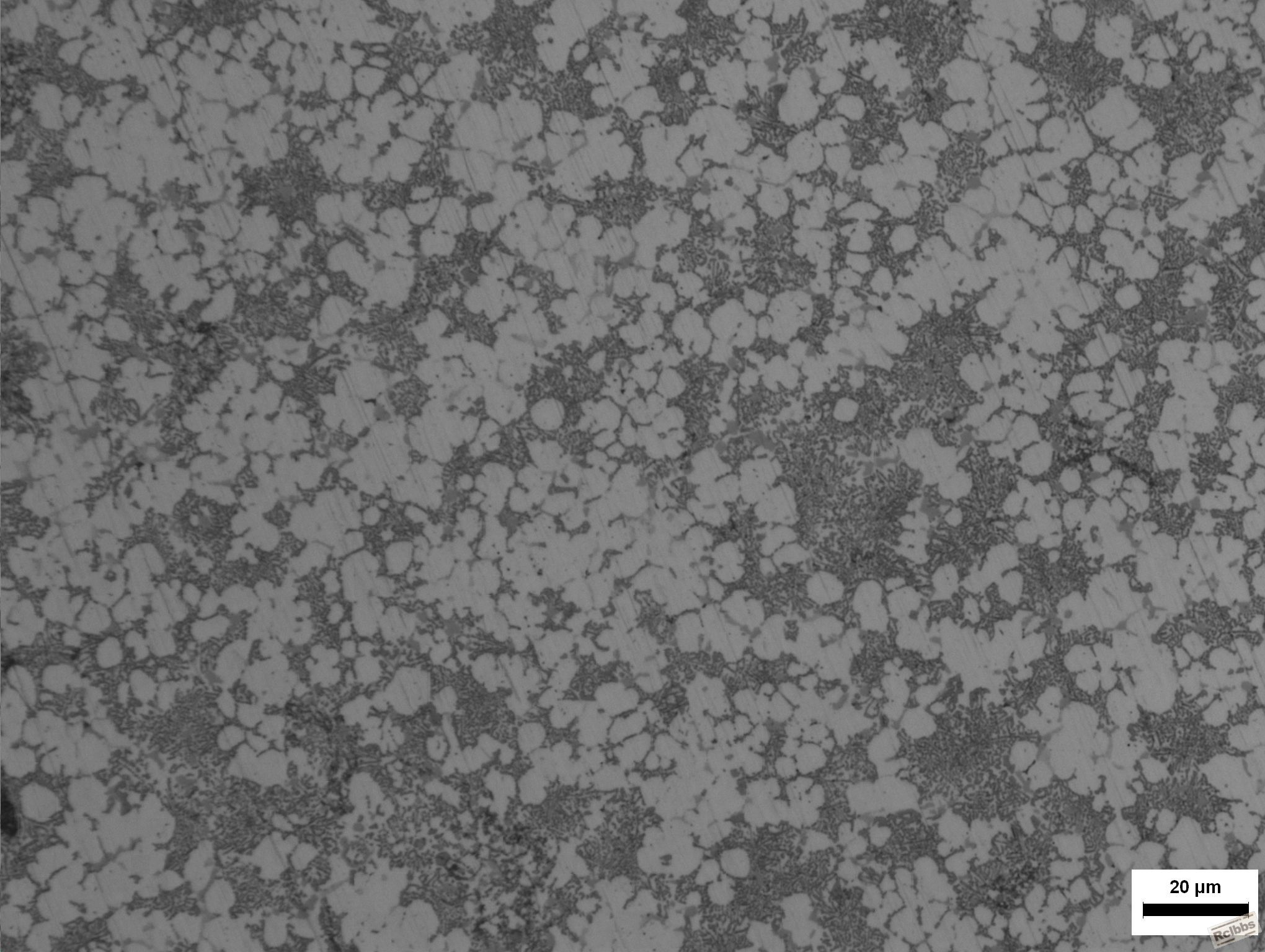

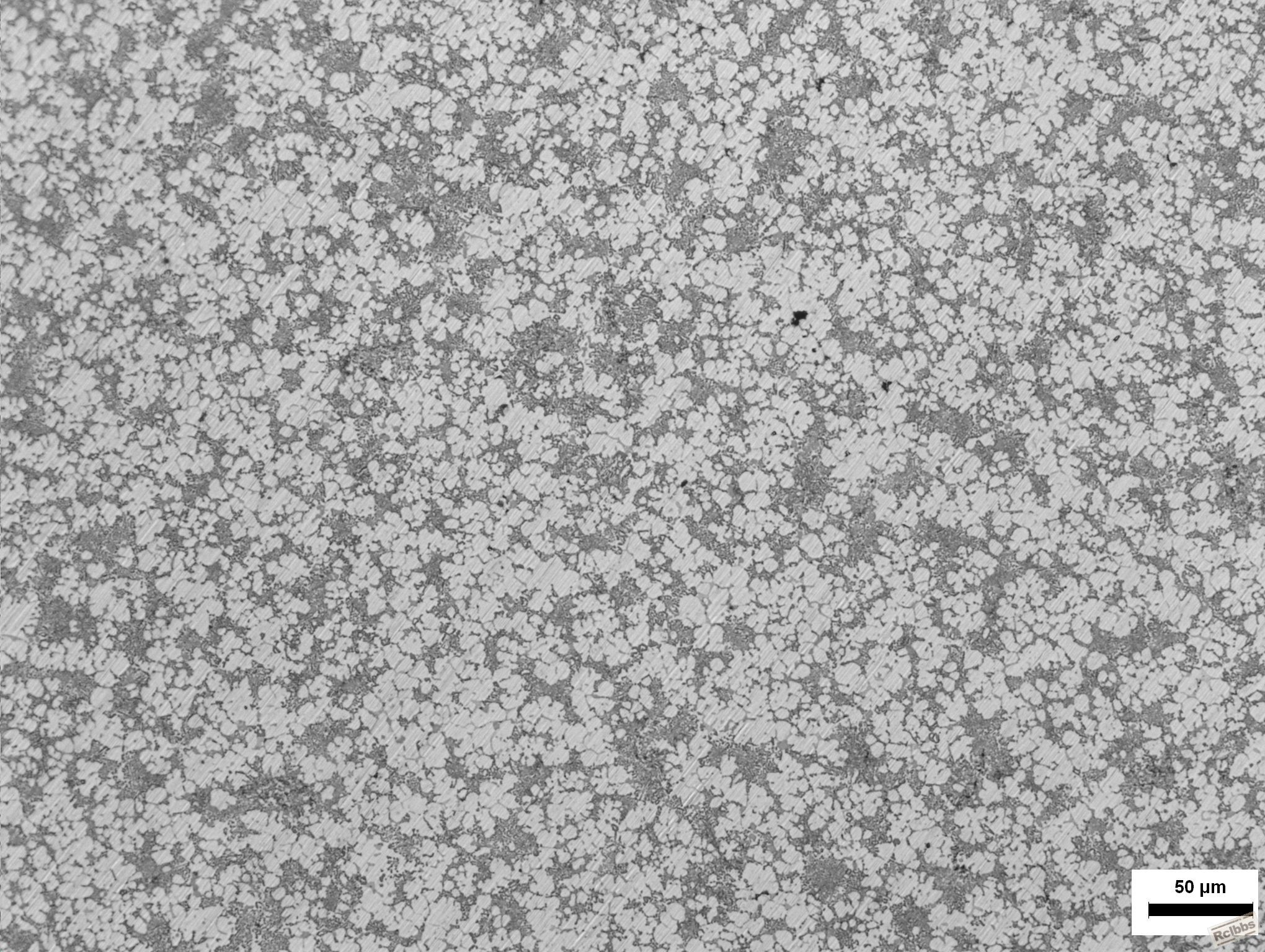

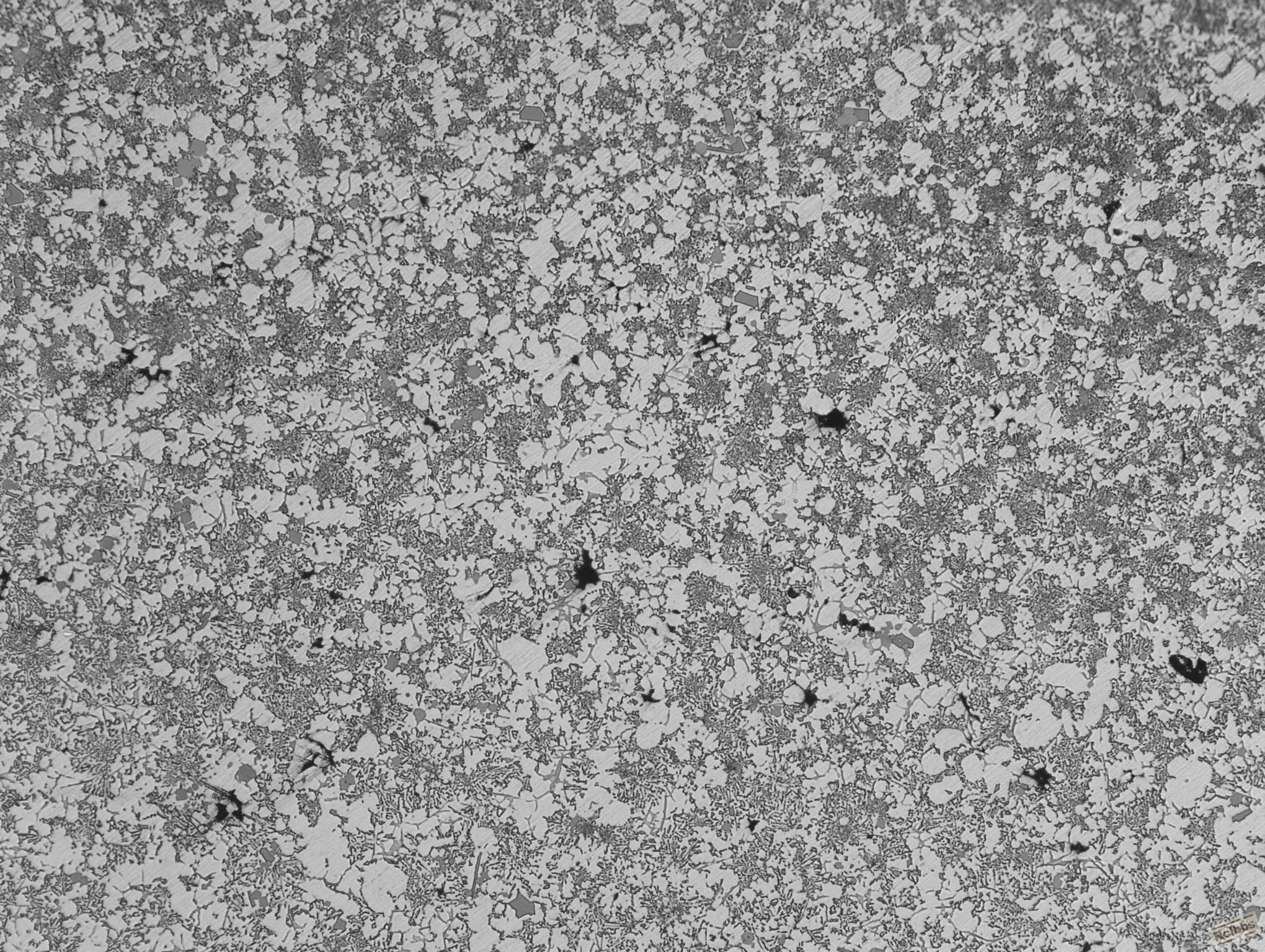

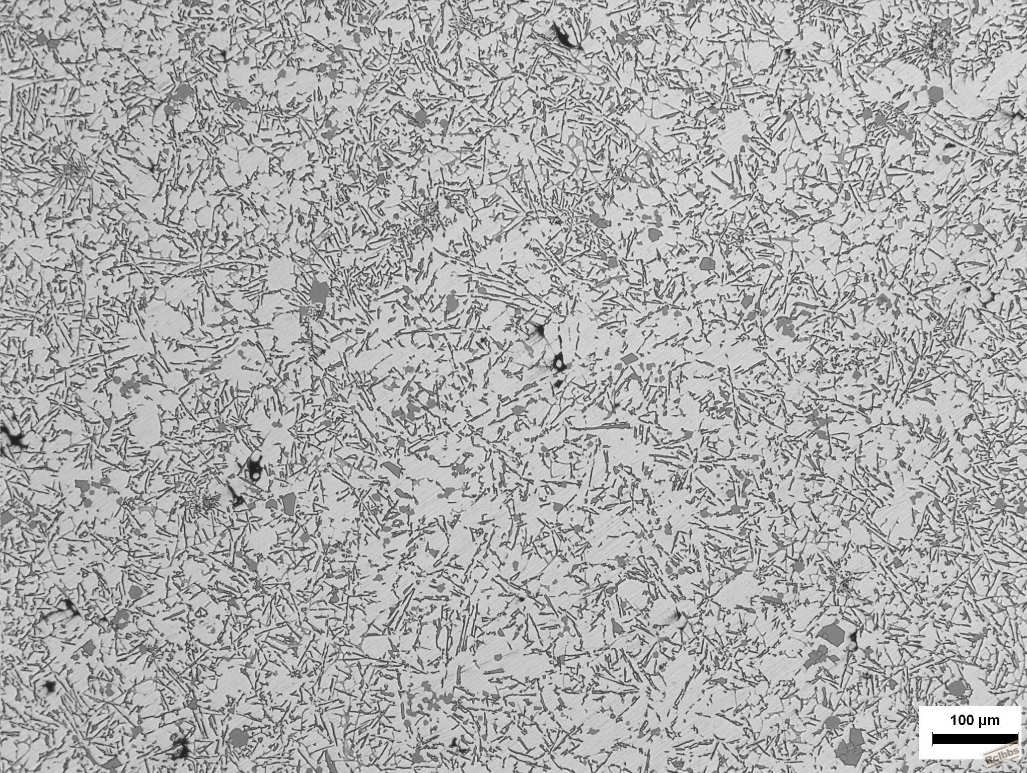

图1、图2为国产压铸铝,图3、图4是国外铝合金,具体材料还不知道。请大家看看,帮助推断其制造工艺
图1
图1
图2
图2
图3
图3
图4
图4
发表于 2010-12-10 15:11:17 | 显示全部楼层
均匀化了吗?
发表于 2010-12-10 20:36:03 | 显示全部楼层
1.2图是磷变质吧.
发表于 2010-12-12 13:24:19 | 显示全部楼层
很难推断其具体工艺的,锶变质还是磷变质都很难看出来的。
但国外的似乎不是压铸铝的。
