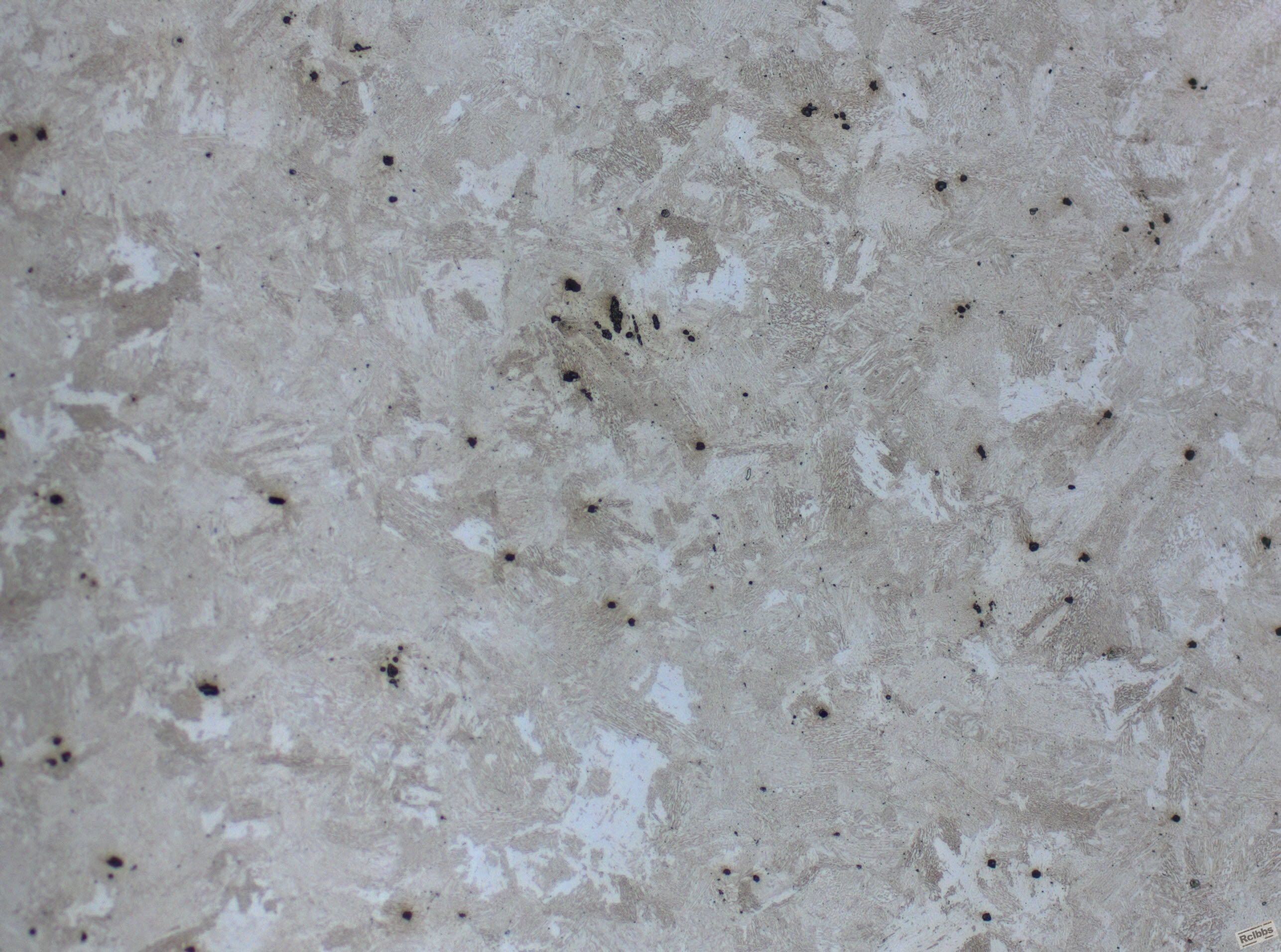

发表于 2010-12-10 16:54:16 | 显示全部楼层 |阅读模式
各位,请问这是什么组织?

什么都不说清楚,大家只是猜了
发表于 2010-12-10 21:05:23 | 显示全部楼层
楼主可否说下这是什么材料啊?
 楼主| 发表于 2010-12-11 08:49:00 | 显示全部楼层
普通低碳钢,碳0.23

发表于 2010-12-11 08:58:27 | 显示全部楼层
P+F,其它不知道了

发表于 2010-12-11 10:32:18 | 显示全部楼层
黑乎乎的莫非是渣气孔,什么都不说, 捉迷藏啊

发表于 2010-12-11 11:18:18 | 显示全部楼层
回复 6# fengzhonghenji
    黑 的 可能是制样没有制好,
发表于 2010-12-11 12:59:05 | 显示全部楼层
楼主是搞金相检测的吗?
您给的这两个倍数不敢妄下结论。请拍摄100X,400X或500X图片。
发表于 2010-12-13 11:59:12 | 显示全部楼层
回复 8# 天天小非
    好像没腐蚀好啊
发表于 2010-12-13 12:39:07 | 显示全部楼层
再磨磨 重新腐蚀照片传上来
发表于 2010-12-13 13:17:18 | 显示全部楼层
板条M,或低温形成的B

发表于 2010-12-13 13:23:33 | 显示全部楼层
暂时判断为板条马氏体+铁素体
发表于 2010-12-13 13:28:45 | 显示全部楼层
楼主要说清楚放大倍数啊 制样不是很好,如果是正常状态,判断:不是正常组织。。。
发表于 2010-12-13 13:28:58 | 显示全部楼层
应该是没有腐蚀好啊

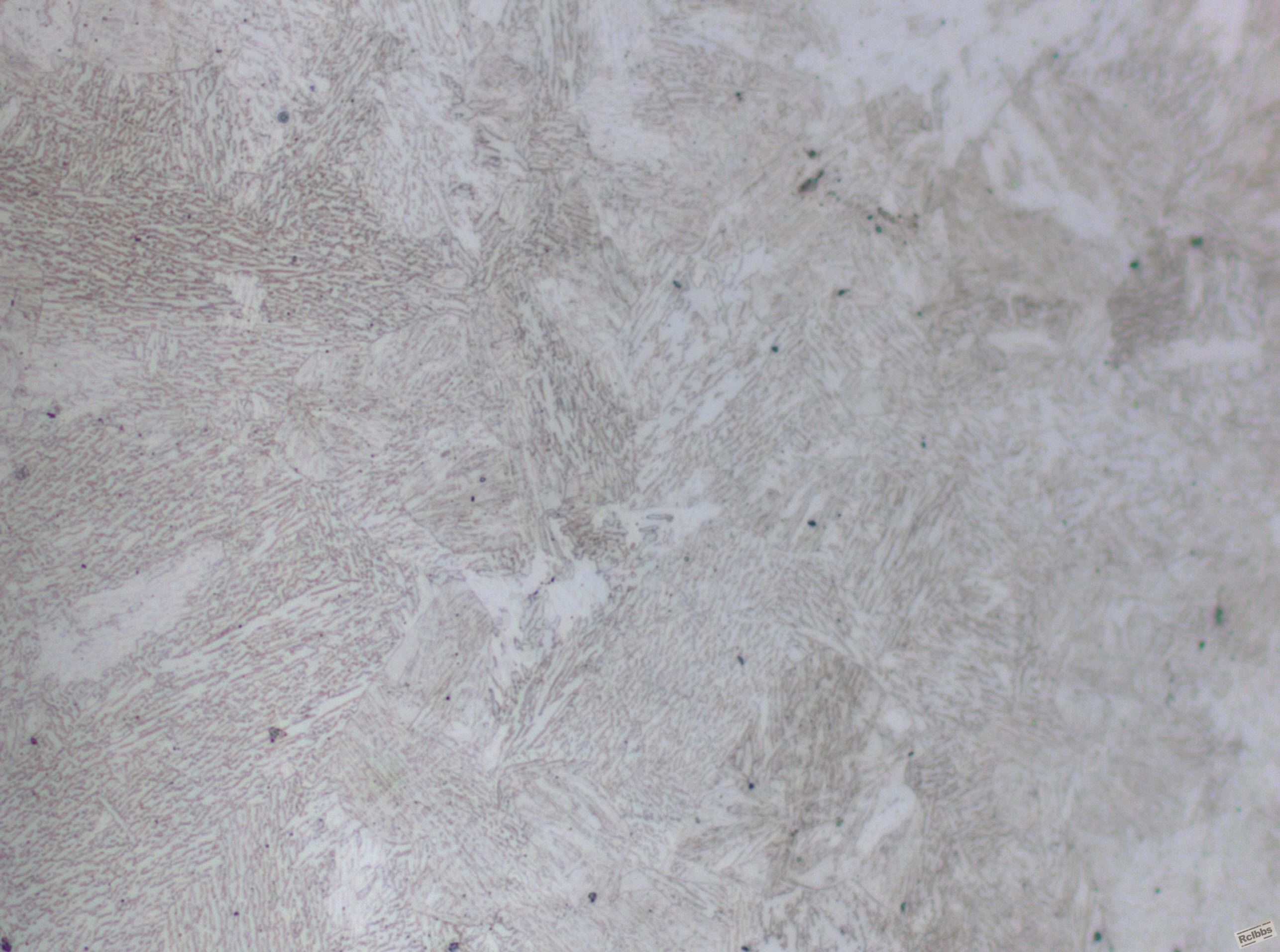

 楼主| 发表于 2010-12-13 21:18:23 | 显示全部楼层
回复 13# 362324553 两个照片上面的是200倍的,下面的1000倍,其他倍数的都不清楚,所以未上传,工艺是870度淬火至230度18秒,然后再335度盐浴炉保温180秒,最后淬水
发表于 2010-12-13 22:11:57 | 显示全部楼层
回复 12# 离别钩
同意这个看法
发表于 2010-12-14 09:40:23 | 显示全部楼层
回复 15# shunshun
    你说清楚就好办啊  图片上是: 板条状马氏体
发表于 2010-12-14 10:54:31 | 显示全部楼层
板条马氏体+铁素体,制样腐蚀不是很好
发表于 2010-12-14 20:19:51 | 显示全部楼层
制样一般,应该有B

发表于 2010-12-14 20:28:55 | 显示全部楼层
图片不清楚,有点像上B+F
