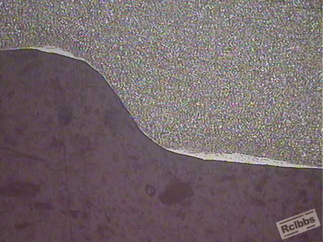

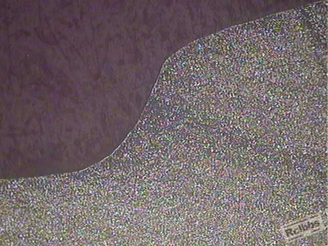

我有两个图片  是TI 6AL-4V 的螺钉  相当于TC4   在切削过程中经常会有烧伤的情况  但这次只有 一边烧伤了 另外一边却是好的  是制样的 问题吗 请各位高手来讨论一下 放大倍数200X

利用的是怎样的 切削手段啊?
控制切削烧伤 常考虑的是 切削速度,冷却质量等
 楼主| 发表于 2010-12-11 09:26:24 | 显示全部楼层
是 数控车床 车的   一般都是因为刀不快了  才会有烧伤  但正常的 都是两边都有  这次 只有一边是烧伤 另外一边是好的  第一张图片是烧伤的 第二张是产品的另外一边 是好的 所以我很困惑 是车床车的  还是我制样方法有问题
签到天数: 108 天
发表于 2010-12-11 09:55:16 | 显示全部楼层
楼主指的 制样方法 指的是?  要是确认  车面 ,应该 不会出现  制样问题
 楼主| 发表于 2010-12-11 10:13:42 | 显示全部楼层
我的制样方法是做镶, 磨,抛光   ,我们用的是司特尔自动研磨抛光机  但是产品在车的时候是不停地转动的  但为什么只有一面烧伤呢   我是做金相检验的   该产品是生产线上送来的样品
签到天数: 108 天
发表于 2010-12-11 10:21:18 | 显示全部楼层
样品可有完整的加工面?
制样  可能除了 选择方位不对外,应该没有什么问题的
发表于 2010-12-11 13:04:38 | 显示全部楼层
不管烧伤是如何产生的,楼主可以用砂轮把其磨掉,不影响金相制样就可以了
 楼主| 发表于 2010-12-11 17:59:28 | 显示全部楼层
呵呵  我就是要检产品有没有烧伤 怎么磨掉
