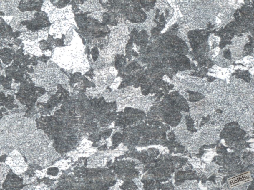

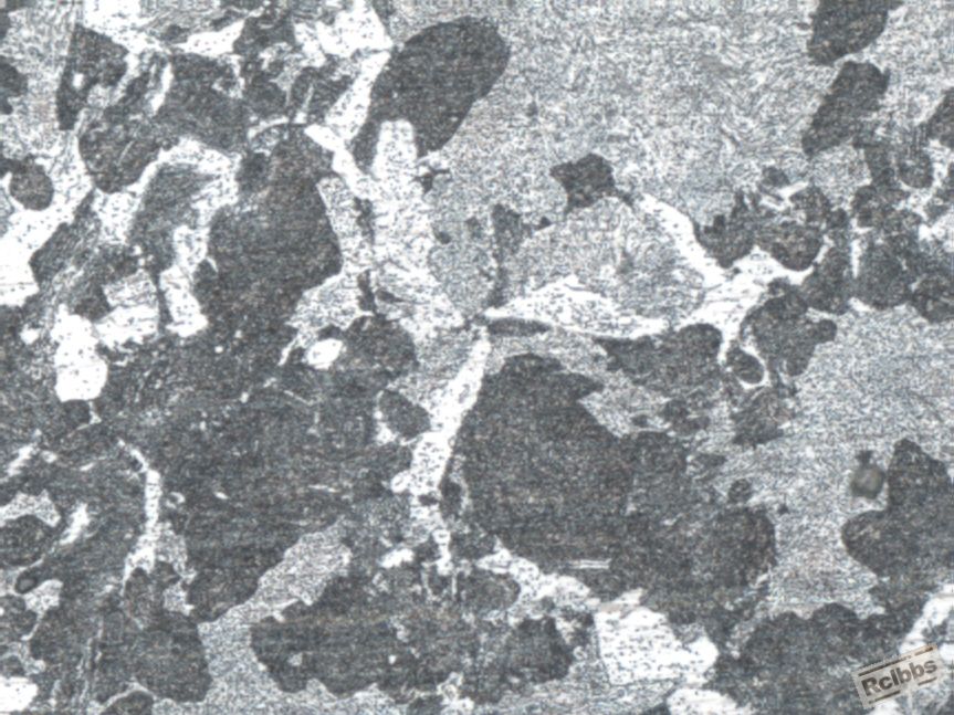

销子 新外协开发的 直接110MM  42CrMo  调质+表面中频淬火   表面组织正常  图片是心部组织,离表面大约是7mm左右
图片中都有什么组织,白色的上面有颗粒状的是什么组织?(已经抛光4遍了,排出杂质),
出现这种问题的原因是什么?
 楼主| 发表于 2010-12-11 11:35:05 | 显示全部楼层
 楼主| 发表于 2010-12-11 11:57:37 | 显示全部楼层
我判断是 回火索氏体+回火屈氏体+铁素体
回火温度不足 或保温时间不够引起的

发表于 2010-12-11 11:58:36 | 显示全部楼层
图片中都有什么组织,是屈氏体+索氏体

调质产品出现这种组织?
请描述一下贵公司产品感应淬火深度,离表面7mm处的组织是否是感应淬火过渡区组织?
 楼主| 发表于 2010-12-11 13:14:01 | 显示全部楼层
回复 5# 天天小非
    深度能有5mm左右吧  下午打一下硬度看看  图片的位置一直往心部基本上都一样
发表于 2010-12-11 14:54:11 | 显示全部楼层
里面含有大量贝氏体组织,根据组织形态来判断,您的产品调质前组织粗大。
改善方法:建议调质前进行细化晶粒处理,并且调质过程保证加热温度和保温时间,并且提高冷却速度

回复 7# 天天小非
    那种白底黑颗粒的是粒贝吗?
还有什么组织,周一上午的通知外协检查结果

发表于 2010-12-11 15:20:30 | 显示全部楼层
应该是,但是没有看到样品通过图片无法准确判断。
这样的厂家建议不要采用
 楼主| 发表于 2010-12-11 15:40:15 | 显示全部楼层
回复 9# 天天小非
    刚才打了一下硬度
那个白色的上面有黑点点的  HV215  227 237
黑色的HV270  278  266
根据硬度判断 白色黑点的应为铁素体硬度范围
黑色的为珠光体
发表于 2010-12-11 15:51:55 | 显示全部楼层
回复 10# 烟台
    打的几公斤维氏硬度?建议采用0.3公斤维氏硬度,如果载荷大可能达到别的区域上。
白色区域是您说的硬度应该是粒状珠光体,黑色区域硬度值好像偏低,如果是您说的硬度应该是珠光体范畴,但是组织不是珠光体。
 楼主| 发表于 2010-12-11 16:16:33 | 显示全部楼层
回复 11# 天天小非
    0.2的  载荷大了就打别的组织上了
刚才从新看了一下 白色的好像也是粒状珠光体
黑色的你感觉是什么?

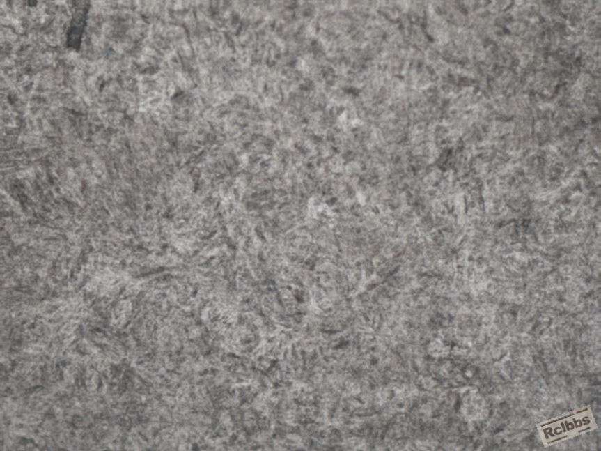

发表于 2010-12-12 09:58:07 | 显示全部楼层
回复 6# 烟台 请再提供表面。过度区。心部图片各一张。

“白色的好像也是粒状珠光体,黑色的你感觉是什么?”
白色的是粒状珠光体,黑色的应该就是粗片状珠光体。
 楼主| 发表于 2010-12-12 13:43:41 | 显示全部楼层
回复 14# txljh8
    谢谢  在问一下 调质处理为什么能出现这种情况?  长时间高温回火??
 楼主| 发表于 2010-12-12 13:47:03 | 显示全部楼层
回复 13# 搬运工
表面的500x   过度区的没拍照  硬度HRC49-50
成分都合格  cr mo 偏下限

发表于 2010-12-12 14:08:31 | 显示全部楼层
回复 15# 烟台
这种现象是调质处理时淬火加热不均匀、回火不均匀的结果。
发表于 2010-12-12 14:34:08 | 显示全部楼层
怎么表层7mm就出现这种情况?应该是调质不良组织。
我看是调质时淬火温度不足 或保温时间不够。
白色组织看不太清楚,应该是铁素体之类的东西,黑点是有点合金碳化物在里面吧。
发表于 2010-12-13 17:28:41 | 显示全部楼层
这个组织是回火贝氏体+回火索氏体+铁素体,而且混晶很严重,放大多少倍?200,这样的组织无语
