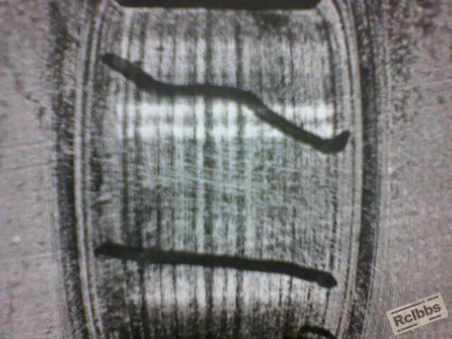

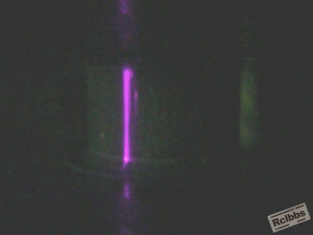

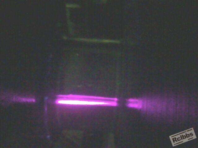

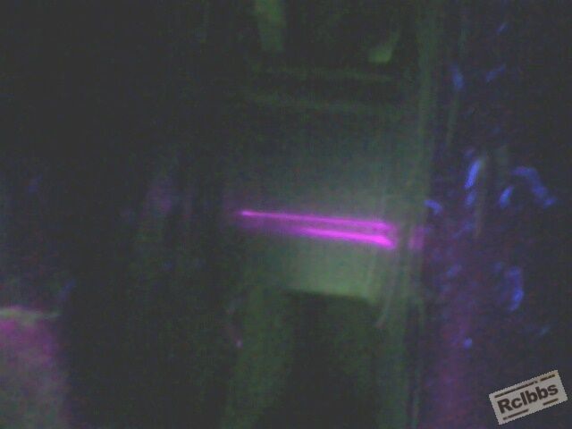

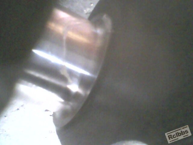

 楼主| 发表于 2010-12-15 16:00:17 | 显示全部楼层
回复 14# silafu
传五张淬火锻钢曲轴磁痕图片,有些图片由于拍摄困难“不清楚”:
1、图1为半成品淬火后砂带抛光后探伤(室外)照片
2、图2。3、4成品暗室照片
3、图5为成品室外照片
秋天的风 + 10 感谢上传!
