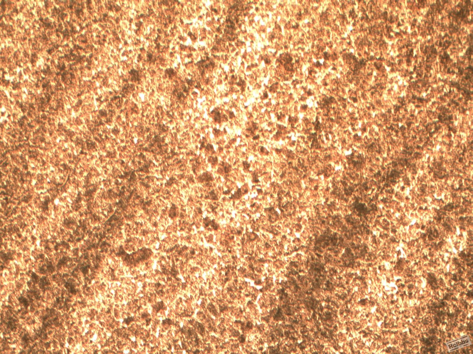

42CrMo材质零件经调质处理后,心部组织为回火索氏体+铁素体,但不知是未溶的还是先共析的,请看以下金相图片,并发表高见。

回复 1# sawens
先占个位:
像是先共析铁素体(晶界处),不过对于这种少量的铁素体,很难严格区分的。参考"失效分析"经验可以做工艺调查加以验证。
发表于 2010-12-11 16:23:17 | 显示全部楼层
回复 2# txljh8
这个中的铁素体是不是未溶的  穿晶,呈魏氏组织形状分布
签到天数: 2292 天
发表于 2010-12-11 16:30:52 | 显示全部楼层
回复 3# 烟台
这个中的铁素体是不是未溶的  穿晶,呈魏氏组织形状分布”
这种就更加难界定了,原材料状态(铸?锻?轧?。。、)、供货状态、热处理过程。。。
原始组织中如果就存在,后续热处理很难消除的!
发表于 2010-12-11 19:01:45 | 显示全部楼层
楼主:从图上看是先共析的铁素体!

发表于 2010-12-12 09:54:39 | 显示全部楼层
回复 3# 烟台
上述照片的“魏氏组织”在多少倍率看到的?100倍下看到这样可以肯定“是的”,400或500倍下可能就不是了,仔细对照看看像不像“贝氏”?

发表于 2010-12-12 19:58:31 | 显示全部楼层
回复 9# 烟台
100×试试,能分辨就是W;100×分辨不清就不是W,可能是B。

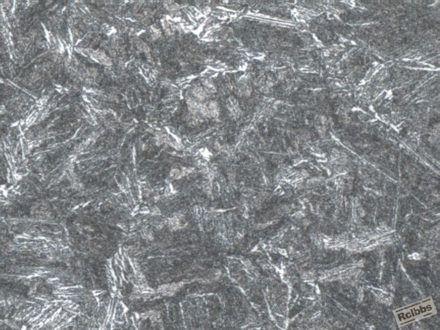

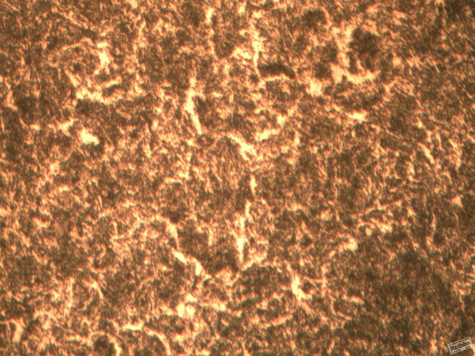

发表于 2011-6-24 08:42:14 | 显示全部楼层
未溶铁素体可以通过彩色金相技术显示出来,本人做的感觉还不错,大家可以看看
发表于 2011-6-24 08:53:34 | 显示全部楼层
怎么感觉像正火件,高倍太模糊,看不到析出的碳化物。
