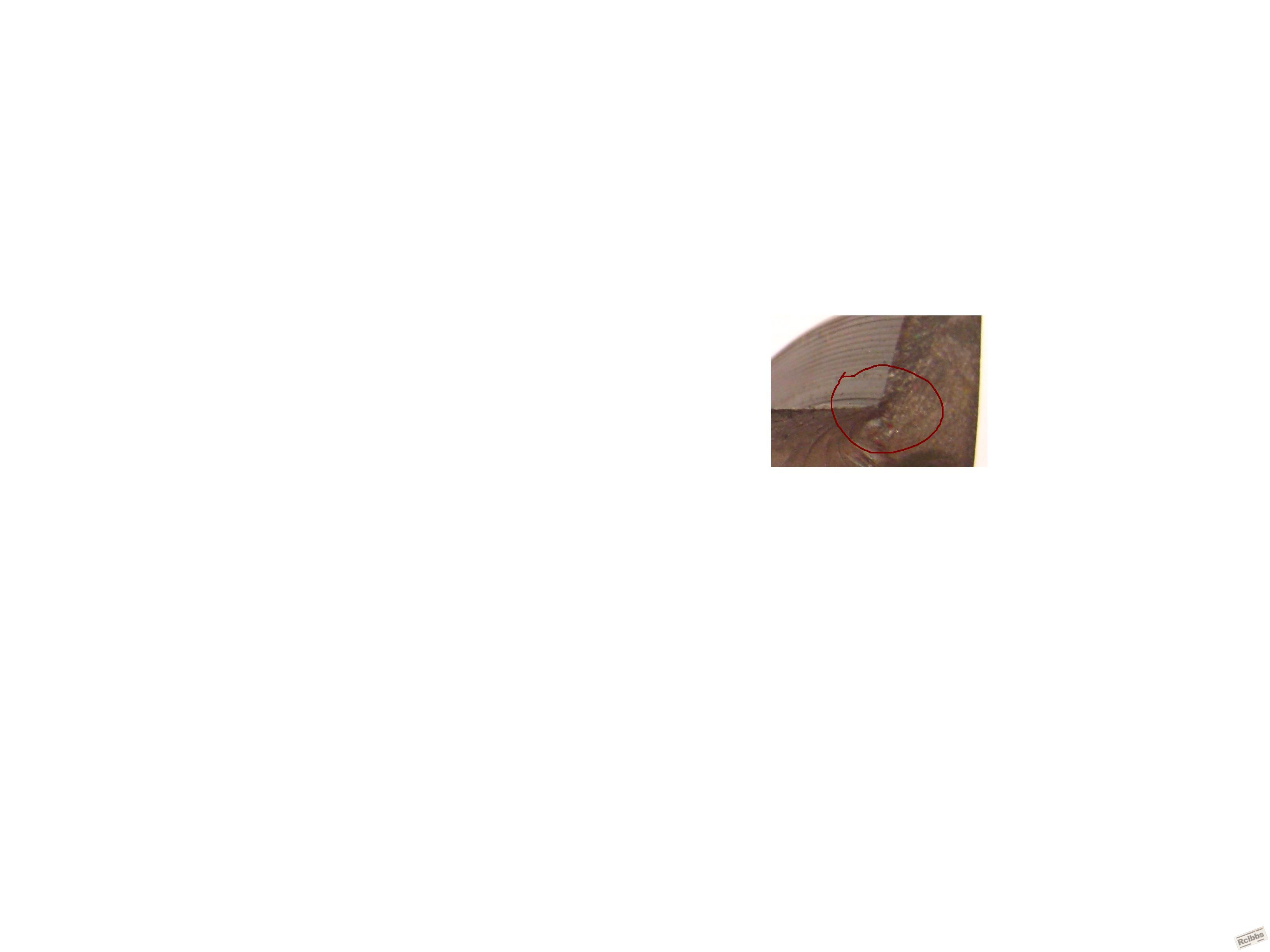

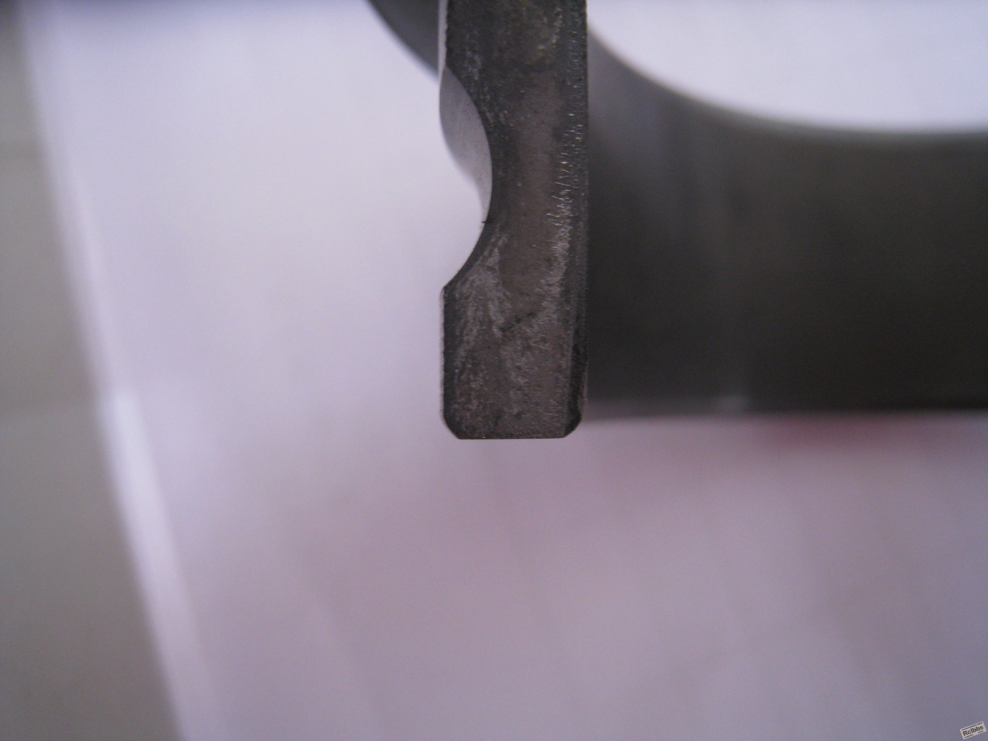

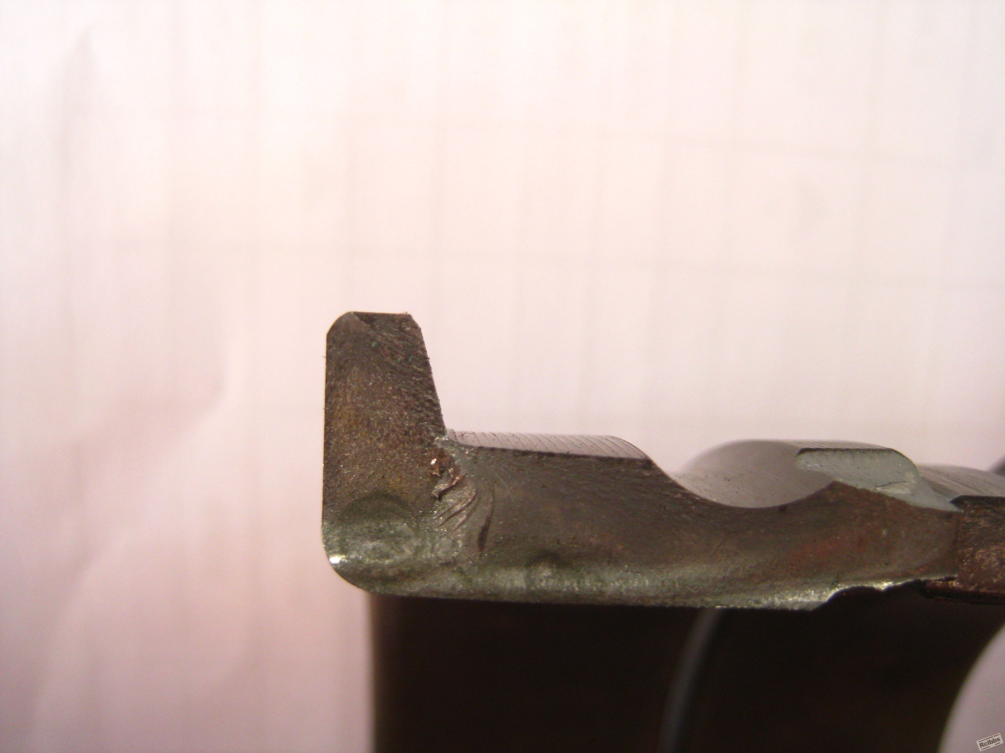

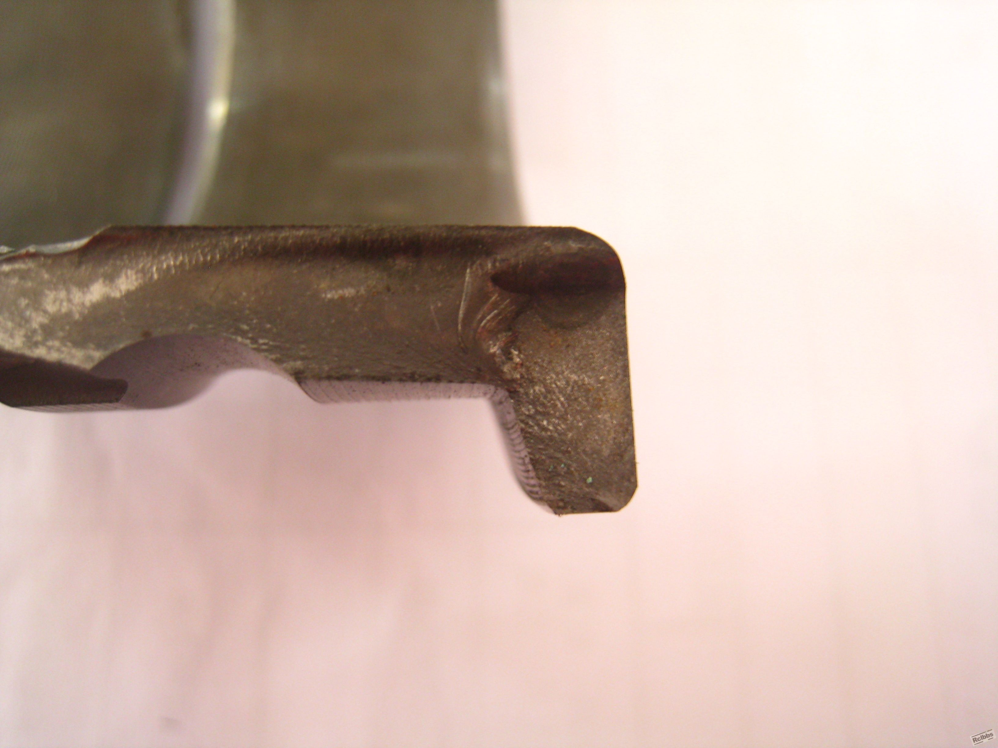

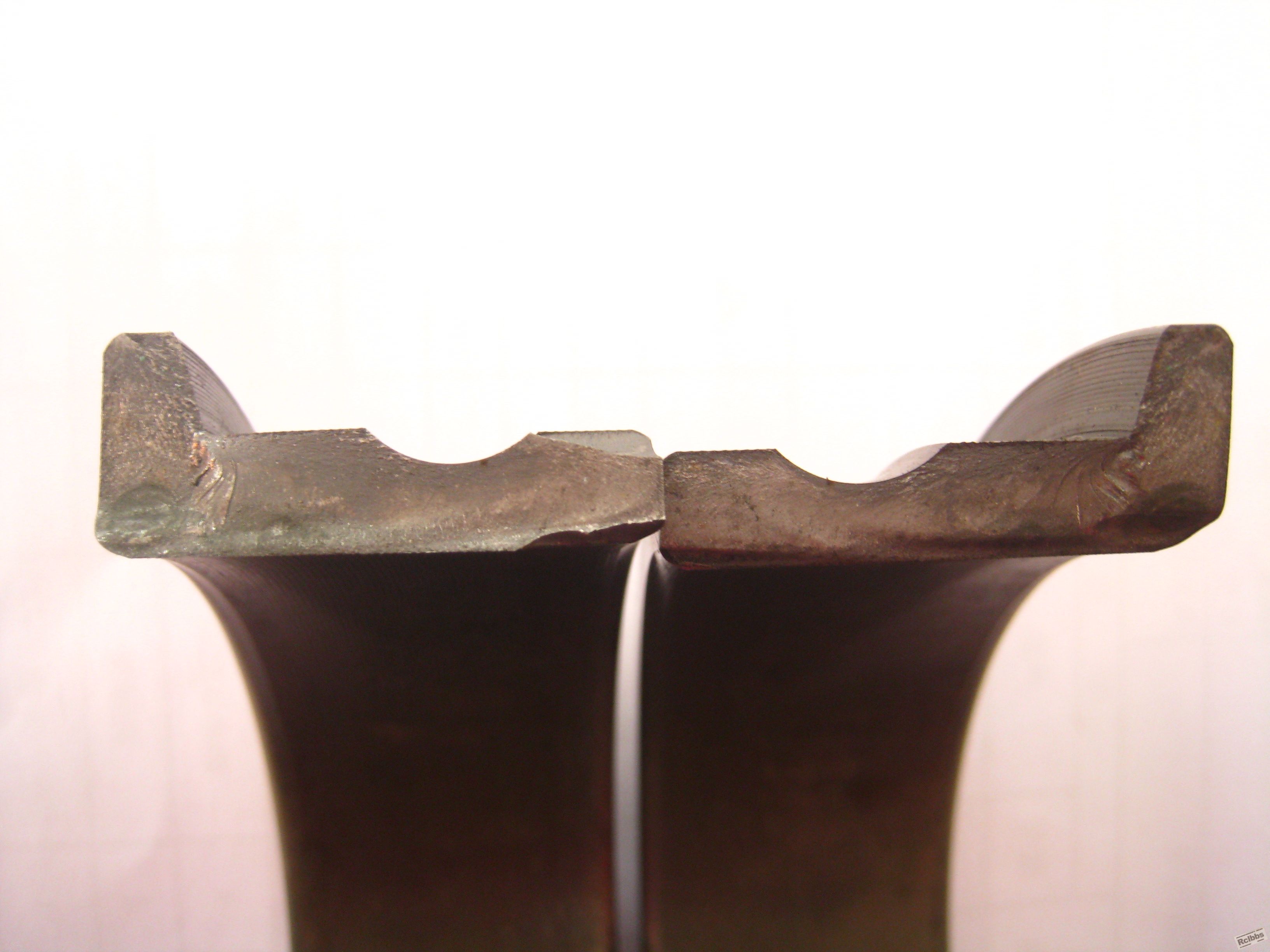

下面这个套圈仅仅对两个断面进行了磨削,就产生了断裂现象,以下是断口图片,请大家来探讨探讨该如何分析。

上图可以明显的看到裂纹源在图一左上端面以及套圈拐角处,同时套圈内侧两个圆形黑斑不知道是什么东西,请问是夹杂之类的东西吗?
发表于 2010-12-11 23:33:25 | 显示全部楼层
似乎是不是新鲜断口,应该本来就有裂纹存在,因为断面黄锈挺严重的样子。
黑斑也不一定是夹杂,可以在体视显微镜下看看,有条件用电镜观察下断口。
