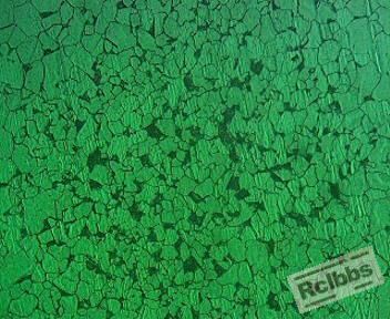

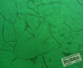

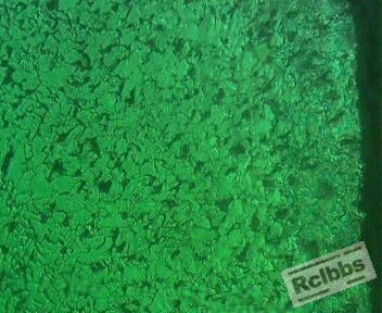

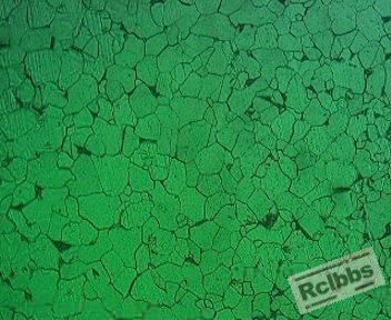

图片 019.jpg 图片 021.jpg 图片 031.jpg 图片 027.jpg 各位前辈好:
               检查中发现有螺丝断裂 能否看看是什么材质

1010的材质!是否渗碳淬火后未回火!?

发表于 2010-12-12 11:31:37 | 显示全部楼层
你找一未处理已知道材质的产品做个金相对照心部铁素体与珠光体的比例不就出来了!

发表于 2010-12-12 11:51:50 | 显示全部楼层
珠光体量达不到1022,应该是1010没问题

发表于 2010-12-12 13:23:20 | 显示全部楼层
楼上的各位老师,楼主只是给出金相图片跟“螺丝”两字,何以确定是1022或者1010?有什么方法或者是经验?请赐教,谢谢了。
