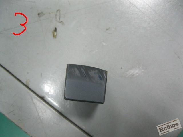

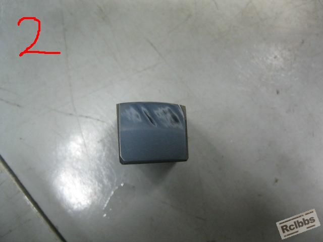

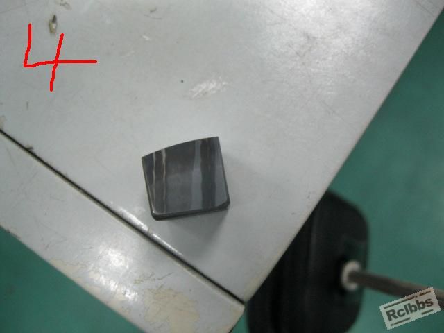

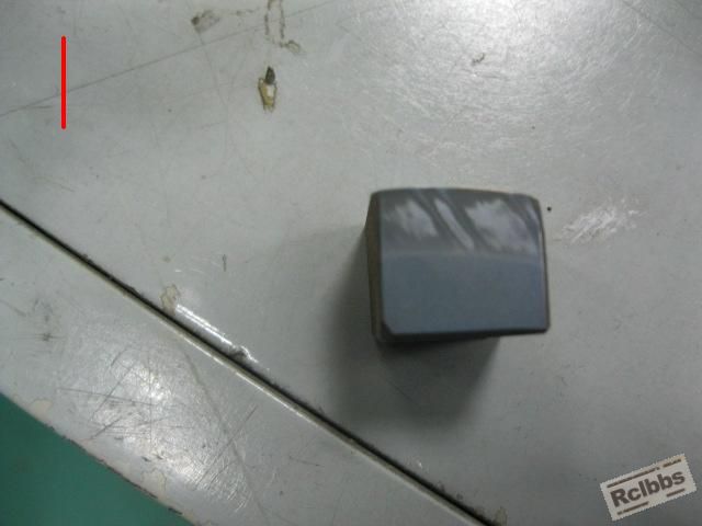

现在说一下具体情况:
42crmo 直径110mm调质+表面中频淬火   以下所说的图片1-6是指的图片中红色的标记
跟以前用同样的硝酸酒精同样的方法腐蚀,这个试样腐蚀后淬硬层总会出现一些痕迹,图片1 2 3都是分别经过2000砂纸研磨 抛光后腐蚀,出现的痕迹差不多, 图片4 是试样的另一面,也是反复研磨了3遍,腐蚀后的形状都差不多.

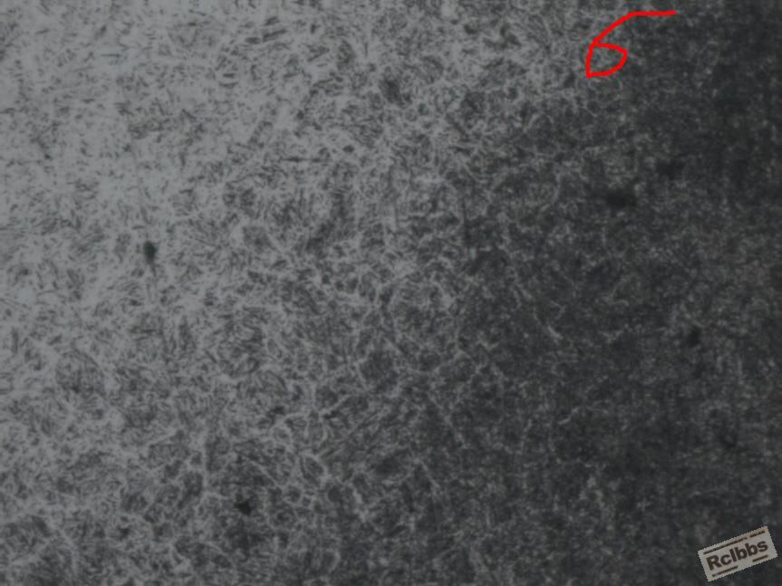

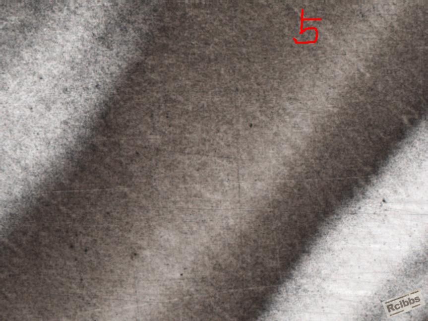

图片5 是50x下观察 图片6是500x观察 图片5中灰白2色的交接处
边缘硬度为:HRC49-51  化学成分C 0.457  SI 0.252  MN 0.592   P 0.016   S 0.023  CU 0.071  NI 0.037  CR 0.968   MO 0.152
淬硬层硬度变化很大 从距表面0.5mm处打硬度 每个0.5mm一个点 沿表面取3个位置 分别为 HV
442  386
586  478  420 395
496  414   376
出现这种情况是什么?原材料偏析吗?
发表于 2010-12-12 14:36:27 | 显示全部楼层
好像脱碳了啊,兄弟。
可能原材料脱碳,机加工局部切掉了,有些地方又没切干净造成的。

发表于 2010-12-12 15:34:51 | 显示全部楼层
试样切割过程中温度过高,局部发生相变所至。

发表于 2010-12-12 15:46:25 | 显示全部楼层
回复 2# 烟台
图片4 是试样的另一面,也是反复研磨了3遍,腐蚀后的形状都差不多.”说明制样没问题。
出现这种情况是什么?原材料偏析吗?”
对于42CrMo 棒料出现严重的偏析、带状组织是可能的,特别是有些钢厂的料实在不敢恭维!当然制样、后续调质、中频淬火较差造成组织“分层”“分化”明显也是重要原因。

发表于 2010-12-12 18:49:46 | 显示全部楼层
样品受热切割影响

发表于 2010-12-13 00:23:43 | 显示全部楼层
有点像切烧
 楼主| 发表于 2010-12-13 15:35:32 | 显示全部楼层
下午把试样从中间切开 重新研磨  试样OK  试样切割是过烧了
