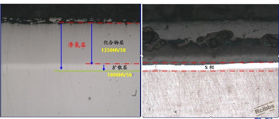

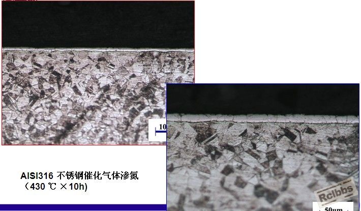

第一组图片是高温渗氮、第二组图片是低温渗氮,都是采用王水腐蚀的金相照片。从照片中可以看出低温渗氮可以提高表面硬度,同时也可以提高渗氮层的耐蚀性能。
