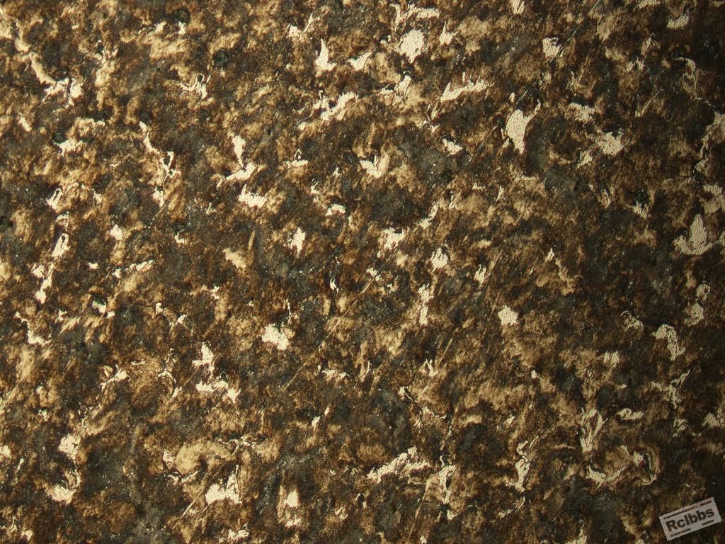

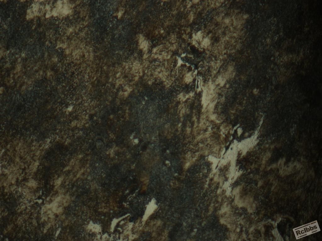

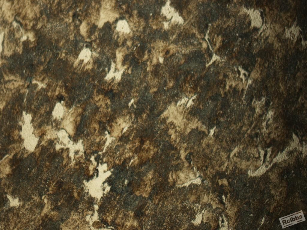

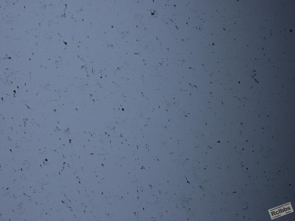

各位师友,今有另一件球铁QT700-2金相试样,分别是100倍、100倍腐蚀、200倍、200倍腐蚀、500倍、500倍腐蚀、1000倍腐蚀、供分析研讨。

发表于 2010-12-13 11:01:20 | 显示全部楼层
这石墨的形态太差了吧
签到天数: 79 天
发表于 2010-12-13 11:05:21 | 显示全部楼层
石墨太小而且太少,在余下的组织中存在较多的块状、条状碳化物,严重影响基体韧性

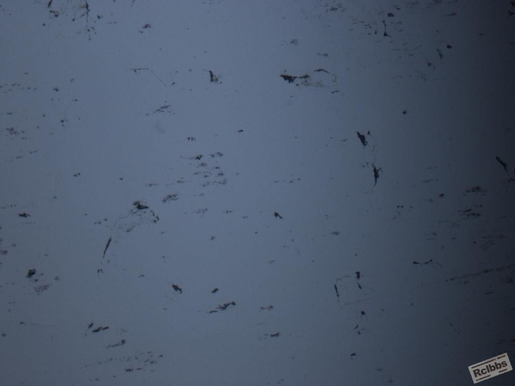

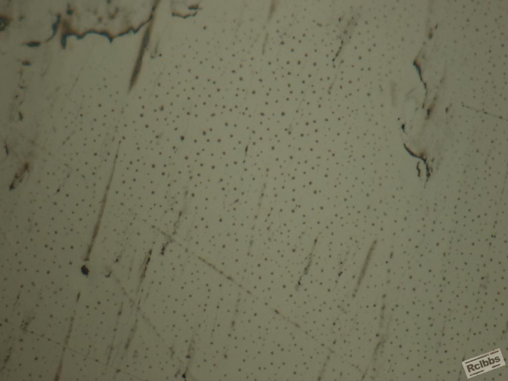

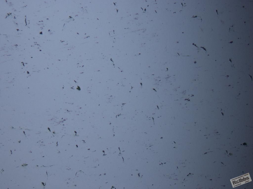

重新打磨了这个试样,在1000倍未腐蚀情况下发现大量小石墨球(在其他倍数下看不清),但也存在较大片状石墨,这是怎么回事呢?是否我制样出现了问题?请各位师友不吝赐教。

发表于 2010-12-13 19:47:29 | 显示全部楼层
你这金相不好看啊,呵呵,比较复杂,重新制样

前面提供的两张还算是“球铁”,(今有另一件球铁QT700-2金相试样)这次提供的图就差强人意了!还怎么评!
发表于 2010-12-14 08:02:57 | 显示全部楼层
检测化学成分,看看成分怎么样。
碳含量基本不够,合金元素基本没有添加

应该是我制样有问题,可能误导大家了,
  光谱分析(炉前试样)显示C:3.76%,Si:2.30%,Mn:0.79%,P:0.04%,S:0.03%,Mo:0.09,Cu:0.57%,Mg:0.06%,CE:0.02%;
  检验铸态单铸试块硬度HB278
    物理性能结果还没有出来,但照以往推断铸态抗拉强度应该在730左右,延伸率也不会低于3%。
  只是不清楚为什么石墨看起来这么少,难道被我打磨掉了?残余元素也符合推荐值啊,为何还是球化不理想呢?
签到天数: 2292 天
发表于 2010-12-14 09:55:54 | 显示全部楼层
回复 8# xyl_73
球化处理出了问题,几乎是不球化。(球化反应很剧烈的,现场人员没有反馈该包铁水球化反应情况吗)

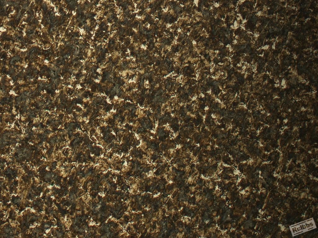

应该是出现了表面脱碳现象,下图是磨掉一部分后呈现的金相(砂纸有限,过于粗糙,请将就着看)。

回复 12# xyl_73
这个球化挺好!石墨球圆整(1—2级)、石墨球大小也好(6—7)!制样很重要啊!
发表于 2010-12-14 20:01:27 | 显示全部楼层
看一眼就知道被忽悠了。制样时要在砂轮机上磨掉干扰层。再过几道砂纸。后面这个样还要再磨深些。
