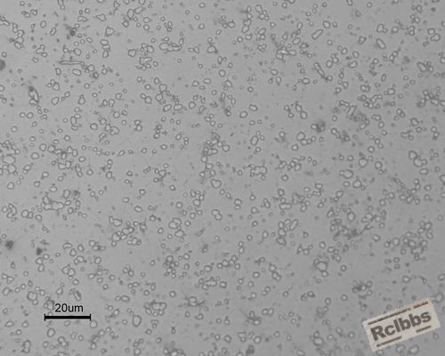

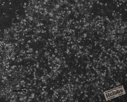

材料W18Cr4V ,工艺 球化退火+淬火(空冷)+回火,试样表面一块黑,黑组织是图2,其他组织是图1。问一下出现这样情况的原因。硬度很低。

黑色组织应该是是屈氏体  ,或者贝氏体   你用的是啥腐蚀剂呀?硬度很低是多低 有时候可以参考硬度来判断组织

    脱碳了撒。。锻造的时候。

什么炉子做的呀,图2是产品中间的吧温度不够照成,黑色为屈氏体,贝氏体,
