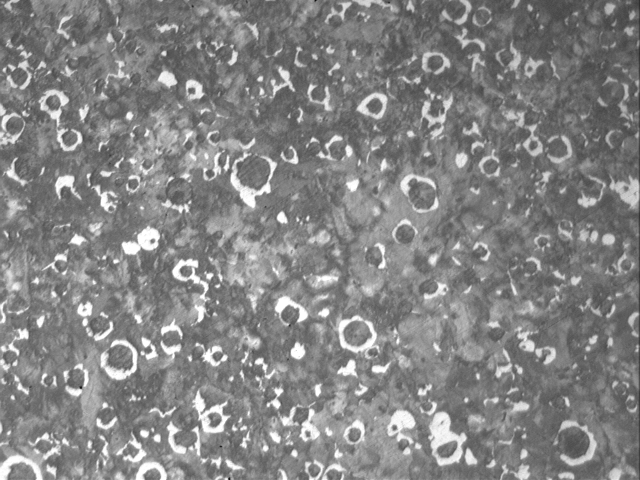

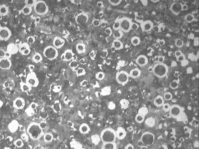

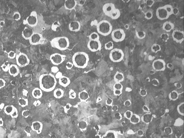

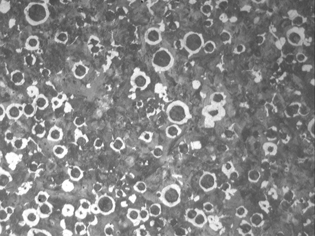

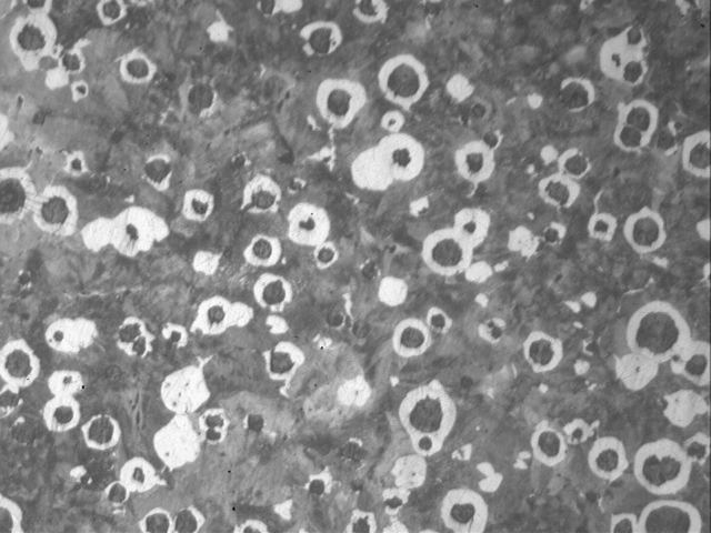

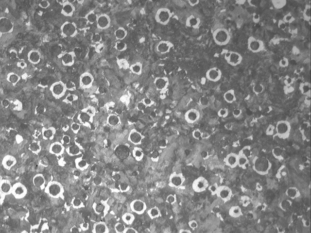

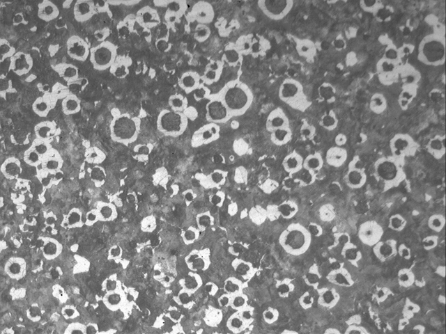

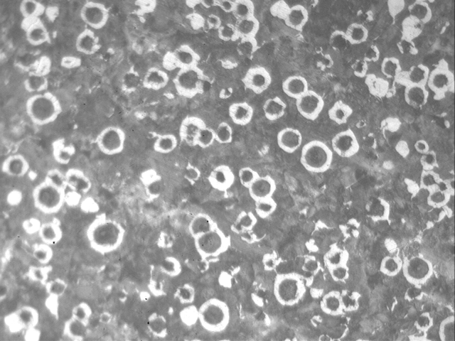

最近学做球铁检验,可是对铁素体的含量判断,始终感觉不能很好的做出正确的判断,有没有什么方法能很好分析?
现在没有金相分析软件,看图谱又感觉不是很准,有没有一种免费软件能帮助分析球铁铁素体的含量,只要能分析铁素体含
量就可以,这样可以帮助对比。请看下面几个图铁素体分别是多少?

回版主:对于球铁铁素体(珠光体)判断,即使是“经验丰富”金相老手也会出现判断误差5%以上,其实国家标准内误差5—10%也是允许的。(。。。珠75表示珠光体70—80%、珠85表示珠光体80—90%)
只有多看多比,如此反复日久就有“经验”了,判断就差不多“准确”了。(我原来就是如此看,然后师傅审核)
铁素体(珠光体)百分比准确定量有面积仪法、重量法等。[求助] QT600-3 金相判定http://www.rclbbs.com/viewthread ... mp;page=1#pid498252

我经验法判断:1、2图珠光体80—85%
                             3、4图珠光体85%
                             5、6图珠光体80%
                              7、8图珠光体75%
                              9图珠光体90%(铁素体10%)

    谢谢指导,和你讲的含量差不多,看来以后要多看才行的。

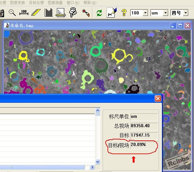

20.09%
实际上要先算石墨含量,扣出石墨后铁素体/铁素体+珠光体
这个没法算石墨含量,只能算整体含量。

发表于 2010-12-15 14:18:22 | 显示全部楼层
软件一般也有5-3%的误差,当然如果图片好这个误差就小了。随便提取目标者除外,我指的精心操作。

     我们这里用的软件也差不多,也没法扣除球墨的含量,恐怕这是这类软件的通病(照理说添上这个功能应该不难 )。也没有发现有免费的金相分析软件。

可以扣除石墨的含量的。我们的做法是 1)在抛光态下测量多个视场里面石墨的面积百分比,求的石墨面积的平均值(A%);2)在腐蚀状态下,测量石墨+珠光体的百分比(B%);3)珠光体含量=B%-A%。
