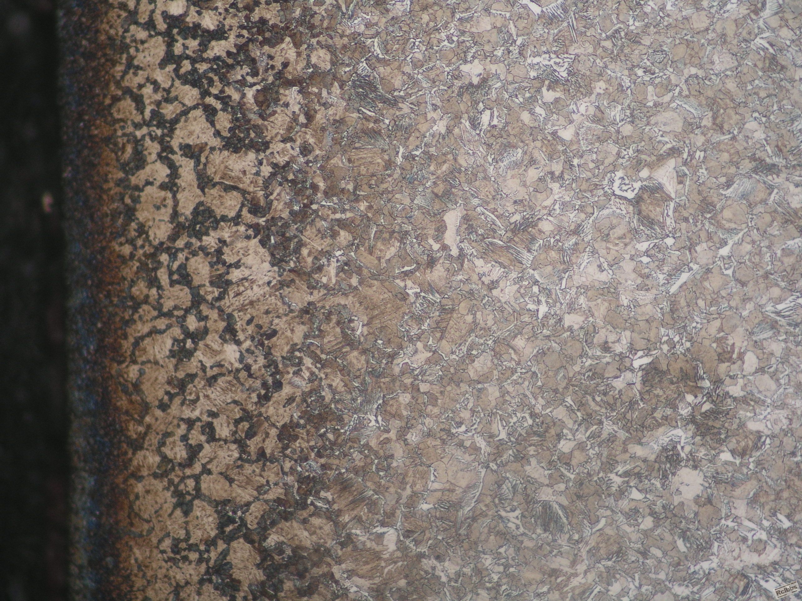

请各位帮忙分析一下图片是什么组织?此工件为渗碳淬火处理,淬火介质为K油,材料为15#钢,回火温度200度。渗层为0.25mm。

肯定是渗碳组织撒还能有什么:马氏体+晶界聚集碳化物。

    它的渗碳层为0.25mm,有屈氏体吗!

首先,你的金相图片倍数不是很大而不能看见;其次,200度回火能形成屈氏体么?

    我说的是淬火(温度或冷却速度)时,所产生的屈氏体!
发表于 2010-12-14 13:07:14 | 显示全部楼层
应该是屈氏体

表面出现黑色屈氏体网,两种可能,表面碳浓度不够,或冷却速度不足。
从心部组织来看,有少量网状铁素体析出,但我认为对15钢材料而言,出现这样的铁素体是正常的,我判断问题出在表面碳浓度上,请选用更高倍检查表面马氏体组织里面有没有残奥,若残奥量很少的话,就验证了确实是碳浓度不足。

我的感觉该产品淬火不及时,并且没有进行回火处理或回火不充分。
第一,屈氏体以网状析出,碳浓度低产生大量不规则屈氏体的可能性比较大,沿着晶界析出最可能的原因淬火不及时造成。
第二。该产品渗层0.25mm,去掉0.25mm后就依稀析出铁素体组织,对于15#钢,淬火及时不可能在表层析出这么多的铁素体组织,因此淬火不及时。
第三,表层组织中存在大量淬火马氏体组织,该产品是否回火有待考证。

    淬火冷却时能形成屈氏体么???我倒是没有听过。
发表于 2010-12-14 14:31:04 | 显示全部楼层
说的可能是淬火形成的表层黑色组织吧。。。。就是非M。。

    对于低碳钢淬火时如冷却速度太慢很有可能产生屈氏体组织的!

先谢谢以上两位专家的评论,我个人看法也是由于冷却速度不够(淬火油冷速不够)所产生,回火200℃/1h

    这种网状屈氏体能否评级啊!这种材料出现这种组织我个人认为问题不大!不知您的见解啊!

    那么,形成贝氏体的可能性更大。

我同意2楼和3楼的意见,请楼主再发个500倍的图片看看是否组织的形态像2楼所说的
网状屈氏体评级的话,可以按标准来判断,可能是冷却不足和不及时引起,渗碳浓度偏低也是原因之一;
6楼你认为这个材料组织问题不大,是否验证硬度值技术要求呢,渗碳层技术要求是多少?后序磨加工需要余量多少?

    哦那你认为屈氏体是怎样引起的呢?

呵呵,我的看法是一种推测,因为以15钢而言,我注意到照片中显示的心部铁素体不是很严重,如果心部冷速都够的话,表面冷速怎么会有不够?不过楼主光拿这张低倍的照片不足以说明问题,能不能各照张表面和心部的500倍照片传上来,显示一下表面残奥的细节和心部铁素体的细节,肯定有助于我们进一步分析问题。
另外,提醒楼主,这样的组织肯定不行,应该已经影响到硬化层深度了,0.25的层深要求如果是用硬度法来判的话,恐怕已经是不合格了。

    小非专家,你太客气了,金相方面你比我经验丰富得多,我是因为这两年在网带炉上天天做20号钢的碳氮共渗处理,经常看到这样的照片才斗胆推测一下的,确实不敢说自己是对的,因为炉子产品都不一样。前面只是提供一种我们现在用的方法,比较心部组织判断冷速,比较表面残奥量判断碳浓度,供大家参考。
低碳钢淬透性差,表面如果碳浓度不够的话,很容易出现这样的屈氏体网的,所以我们碳势都给得特别高。

1 请问楼主:放大倍数是多少?
2 渗层为0.25mm,请问楼主是如何得到这个数据的?

你的工艺冷却有问题,表面贫碳组织加托氏体,硬度不高啊。
