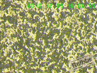

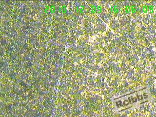

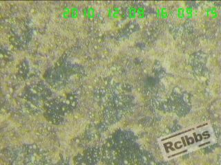

 楼主| 发表于 2010-12-16 15:25:01 | 显示全部楼层
签到天数: 108 天
 楼主| 发表于 2010-12-16 15:26:12 | 显示全部楼层
上图就是我说的没淬火的物料不知道大家有不同意见吗 ,最后一张是600X的

我们的 热处理单位解释说由于甲醇滴在了套圈上造成的      但是我不这样认为  首先甲醇滴在套圈上  不会出现整个套圈硬度不够,皮物料里发现3个了 ,再说甲醇滴在套圈上 也不会出现大珠光体  和大量的铁素体 ,我感觉他们在糊弄我 哈哈  ,不知道谁遇到过甲醇滴在套圈上造成套圈的硬度不够的 可以介绍一下啊吗 谢谢
