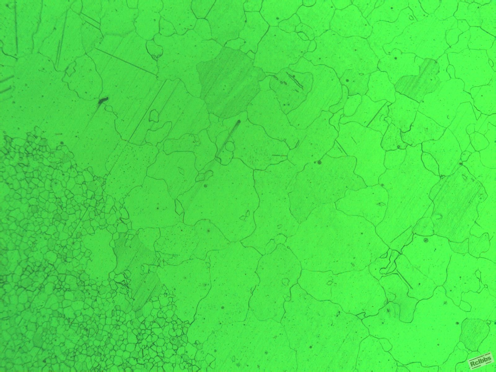

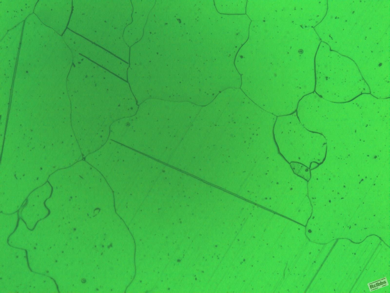

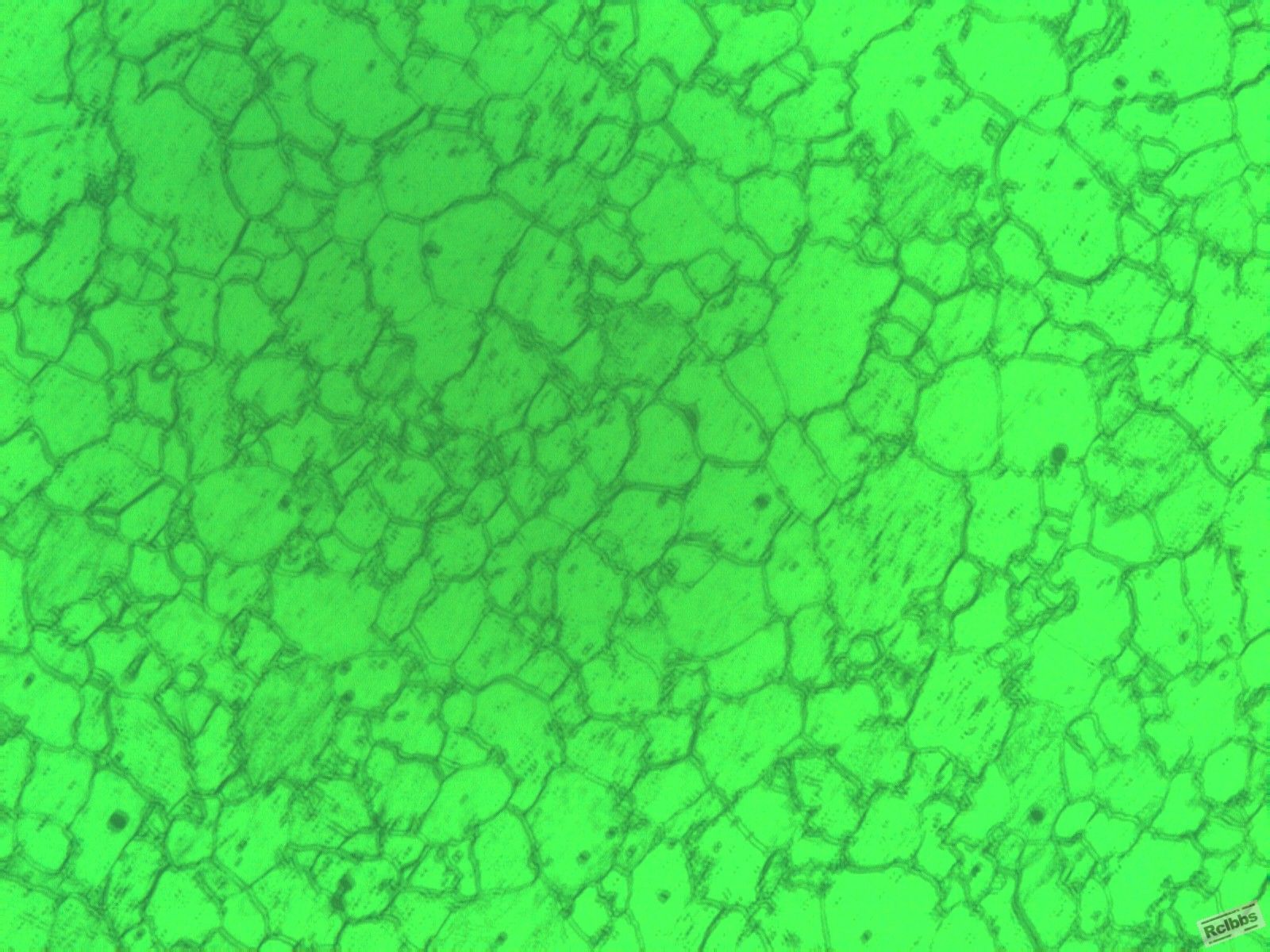

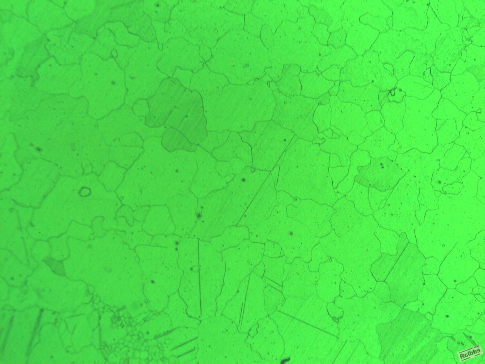

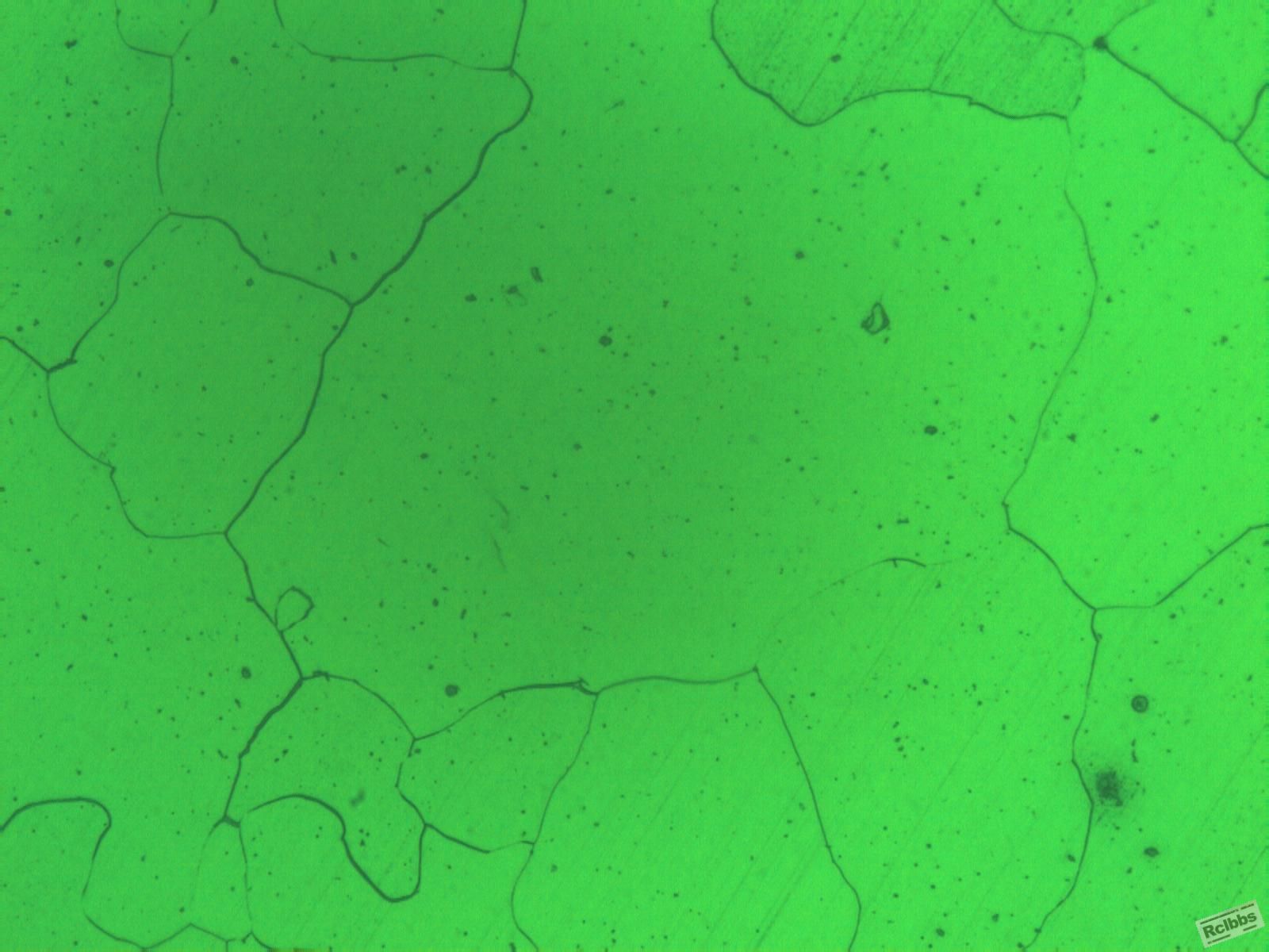

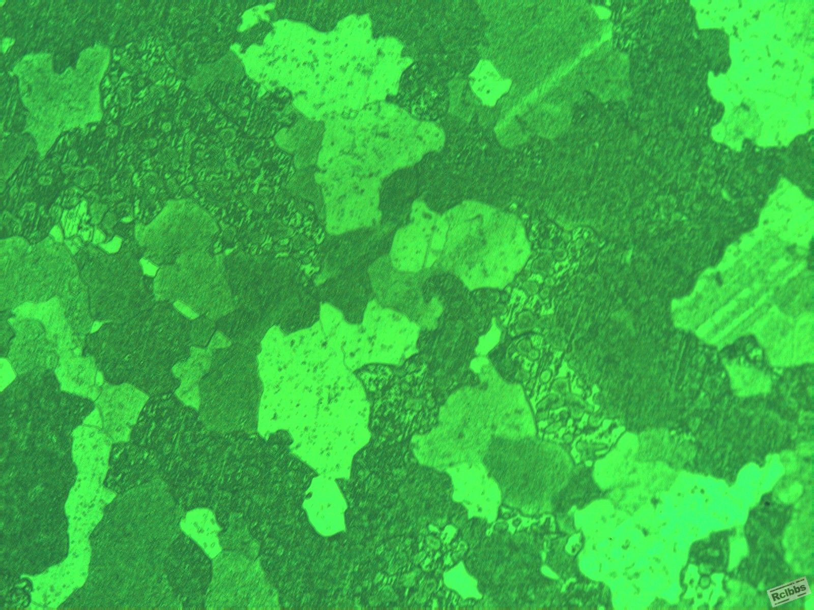

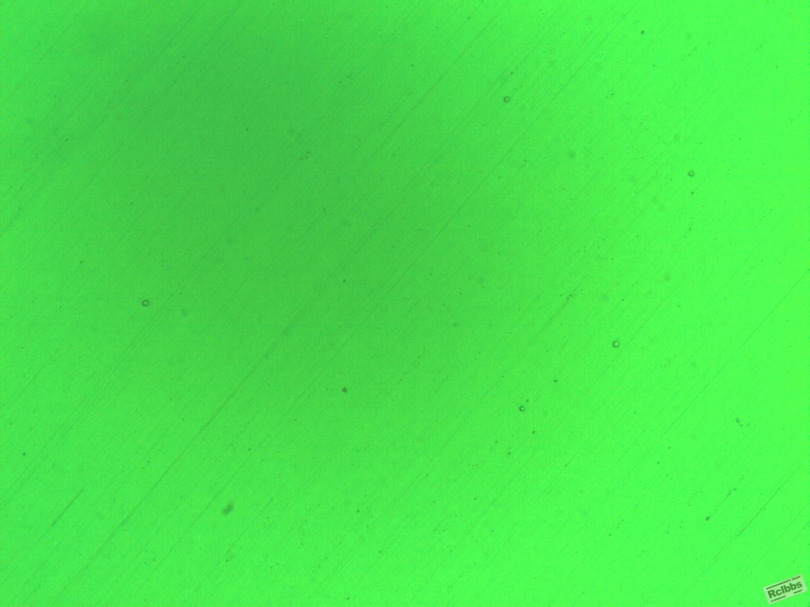

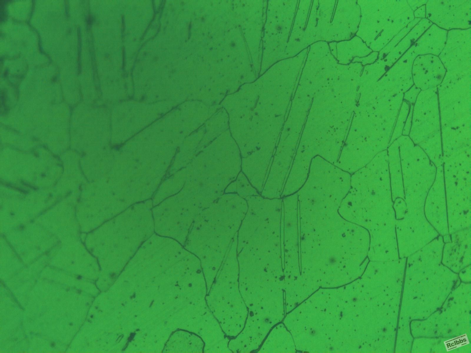

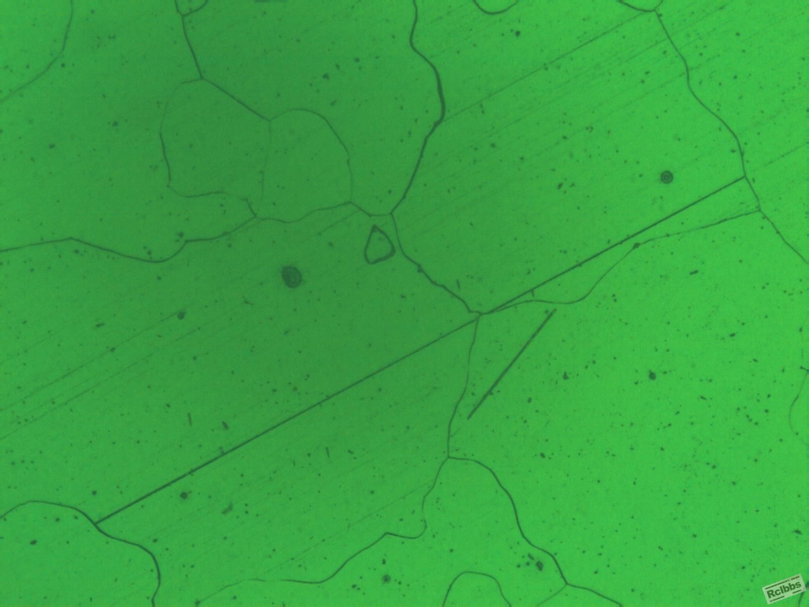

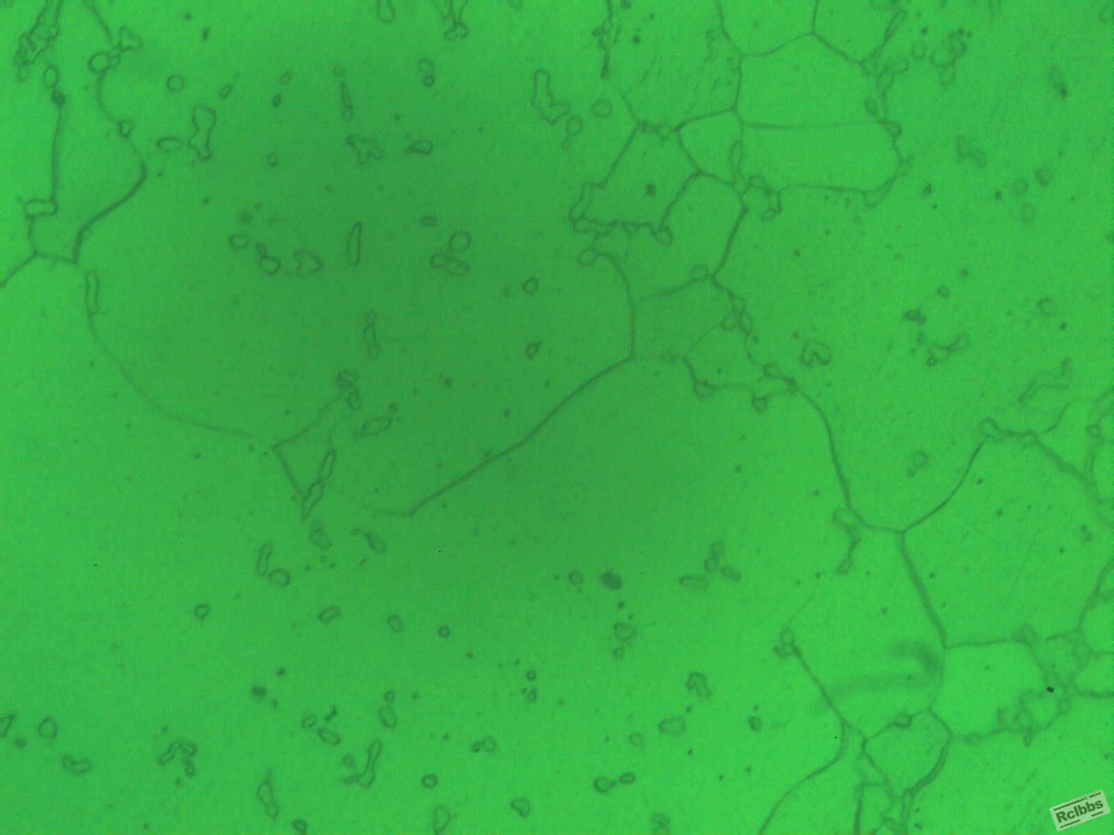

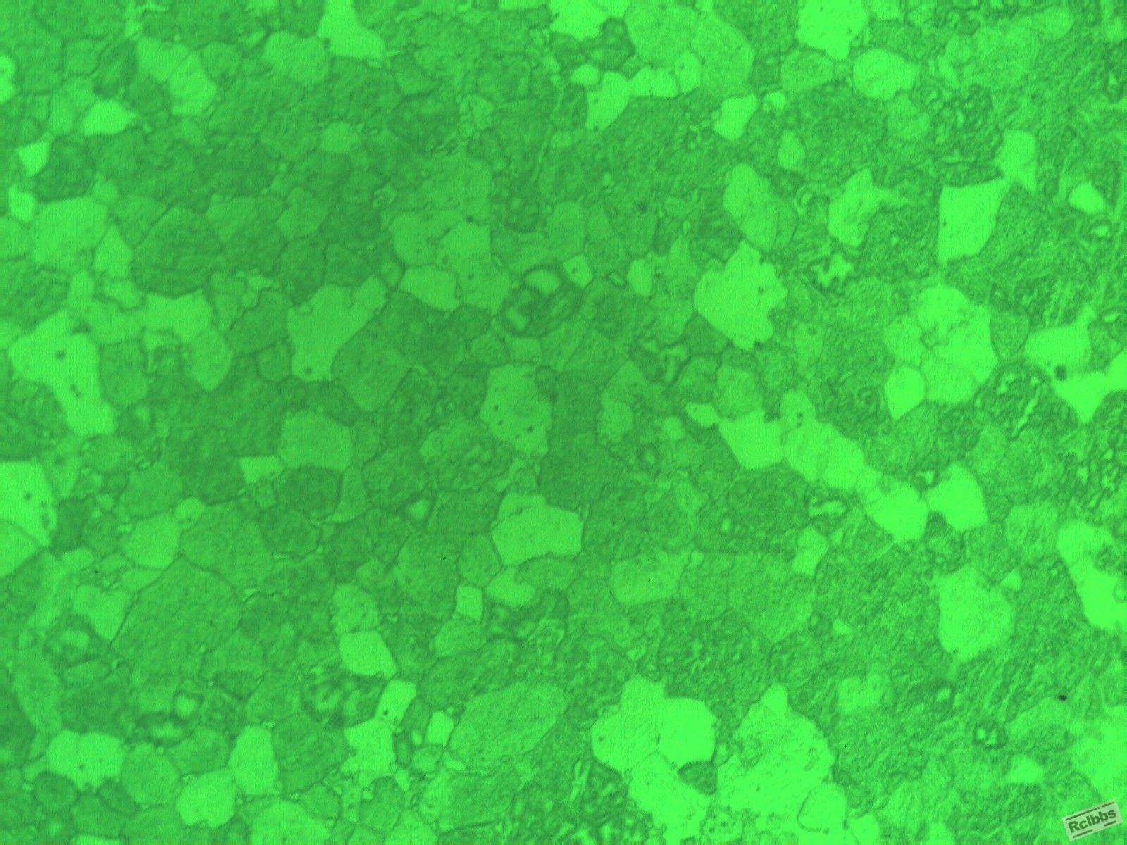

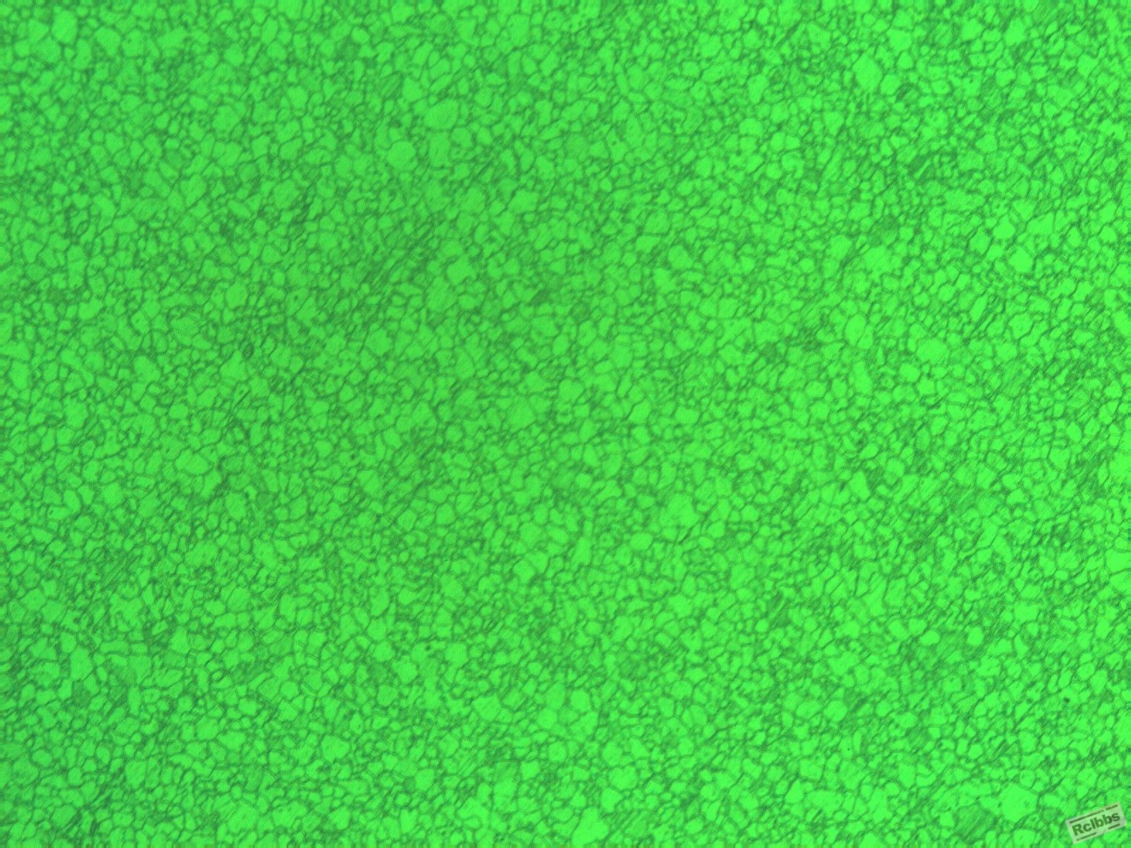

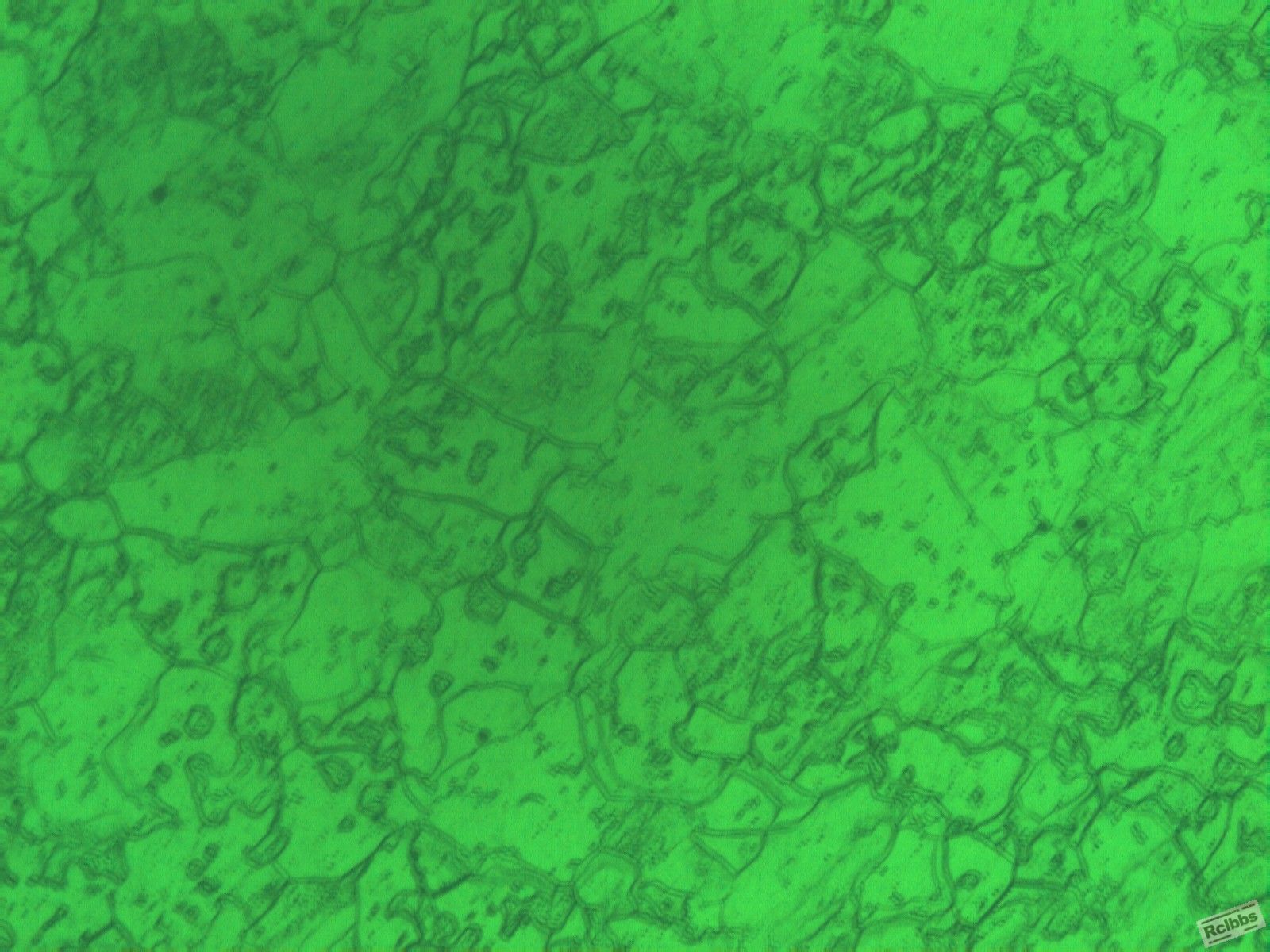

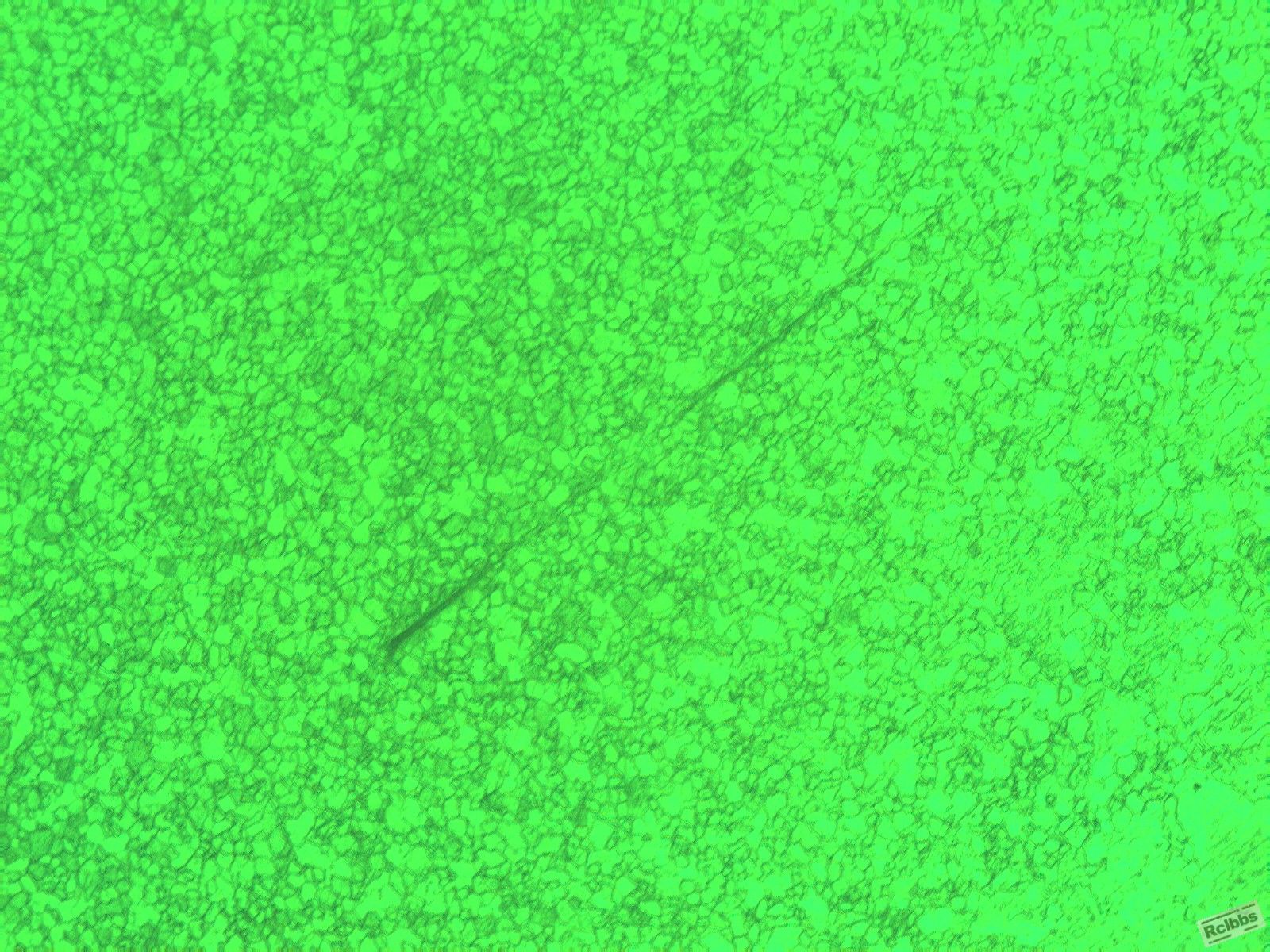

单位生产的小部件,材料为20钢,正火状态,检测项目为组织和晶粒度。今天发现一批晶粒分布非常不均匀的处理件,而且晶粒上面分布了比较多的针状物质,求解晶粒分布不均匀的原因以及针状物质是何物!最后一张图片为抛光态,本想看看是否有夹杂物的,可惜看不清楚。。。
  图片在下面,放大倍数在图片名称里面,谢谢大家!
图一 20钢 正火 100X
图一  20钢 正火 100X
图二 正火 100X
图二 正火 100X
图三 正火 400X(大晶粒)
图三 正火 400X(大晶粒)
图四 正火 400X(小晶粒)
图四 正火 400X(小晶粒)
图五 正火 400X(针状物)
图五 正火 400X(针状物)
图六 正火 400X(针状物)
图六 正火 400X(针状物)
图七 正火 400X(最长针状物,大概0.3mm)
抛光态 200X
抛光态 200X

发表于 2010-12-14 21:45:09 | 显示全部楼层
是不是轧制原因,针状勿像作样问题。
 楼主| 发表于 2010-12-14 22:13:43 | 显示全部楼层
回复 2# longji
回楼上,不是制样问题,我尝试磨制了很多次
发表于 2010-12-15 18:57:48 | 显示全部楼层
又点像是孪晶组织.组织不均匀和材料成份有关,个人意见.
发表于 2010-12-15 20:37:49 | 显示全部楼层
应该是一种N化物
签到天数: 941 天
发表于 2010-12-15 21:25:59 | 显示全部楼层
20钢?怎么无珠光体?
像纯铁!
 楼主| 发表于 2010-12-16 07:29:48 | 显示全部楼层
回复 6# MYG
您一语惊醒梦中人啊,我突然想起组织方面没有珠光体的原因可能是制样没有磨到合适的位置(样品是车间送来的,也是他们粗磨的),今天我去把样品切开重新看看
 楼主| 发表于 2010-12-16 07:35:02 | 显示全部楼层
回复 6# MYG
        麻烦您考虑下针状物的问题,谢谢咯!
发表于 2010-12-16 13:13:02 | 显示全部楼层
和六楼意见差不多不象20钢?怎么看也无珠光体?像似纯铁的!如果说是20钢正火态组织晶粒度大小也不是均匀的,也许是工艺上出现问题。针状物我暂时无法评论
 楼主| 发表于 2010-12-18 15:16:52 | 显示全部楼层

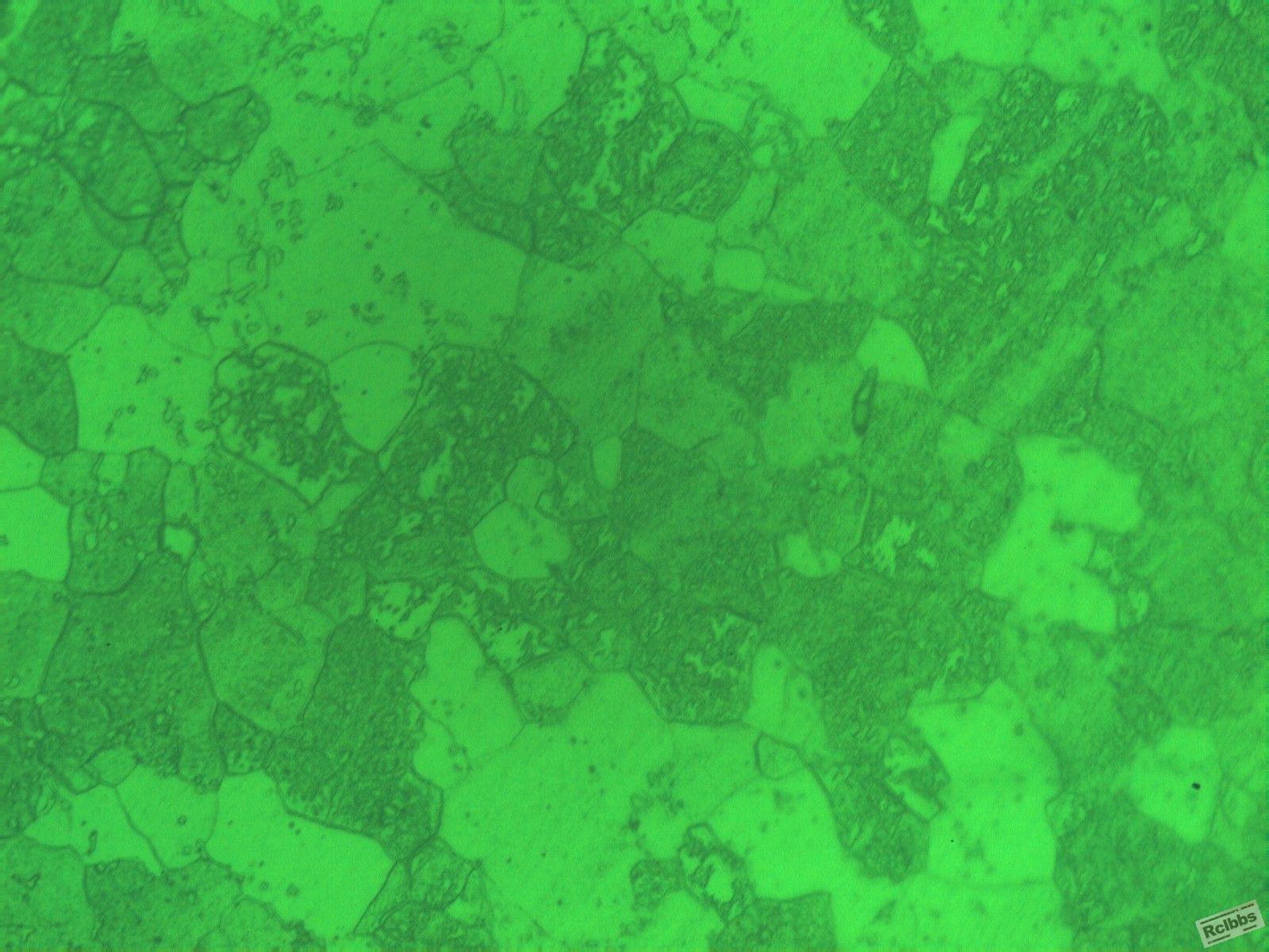

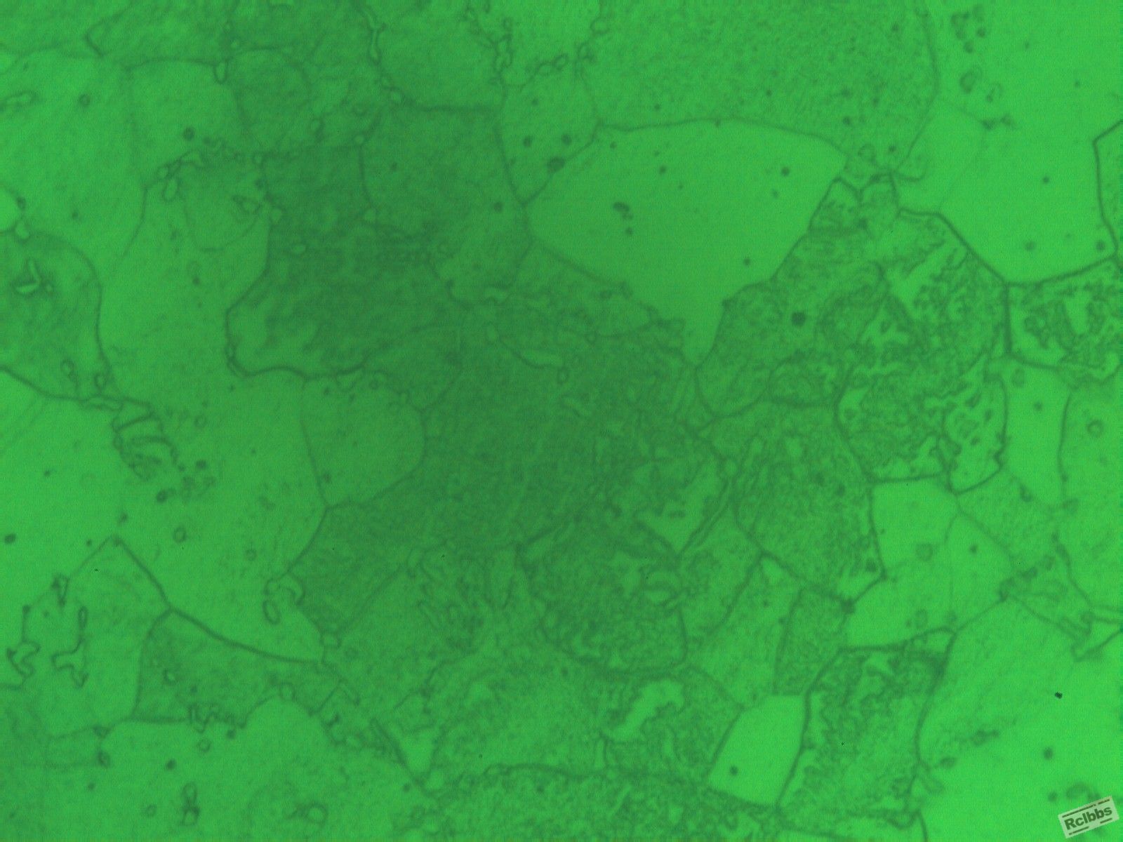

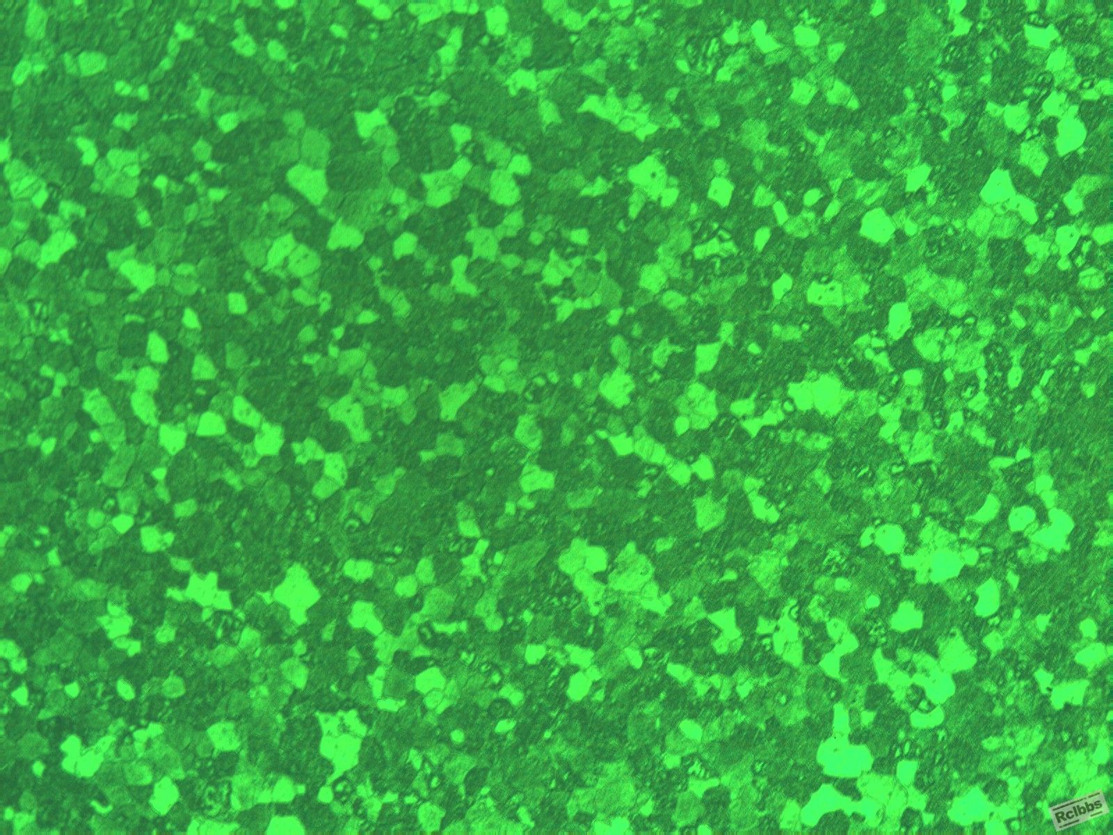

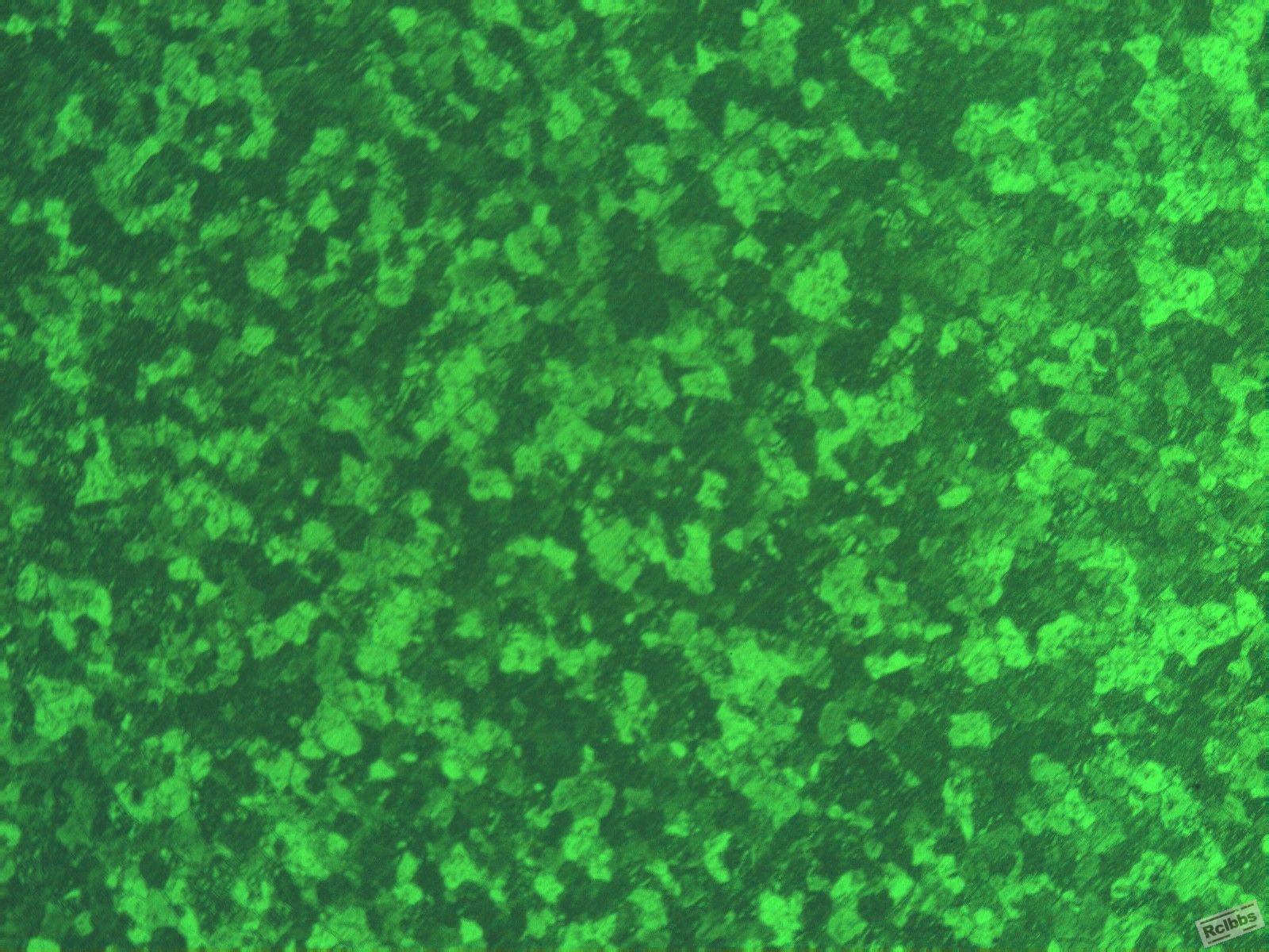

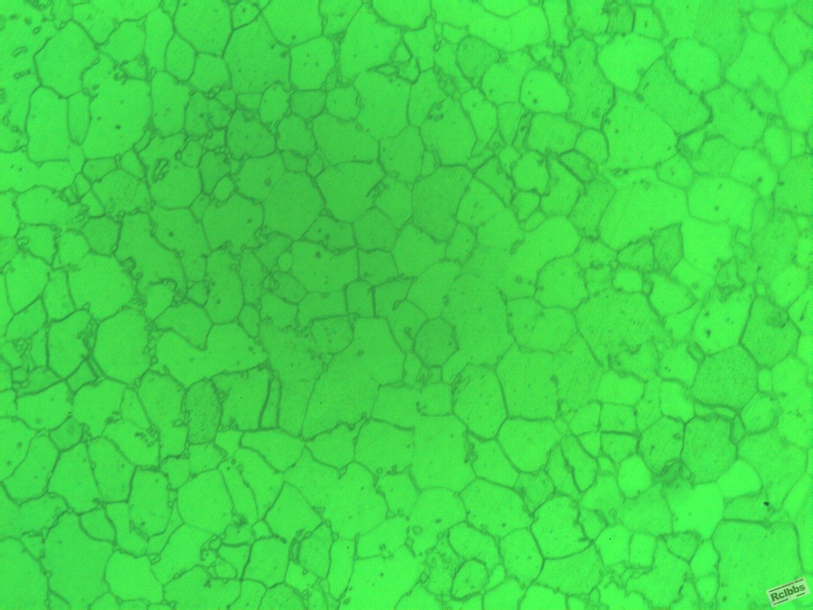

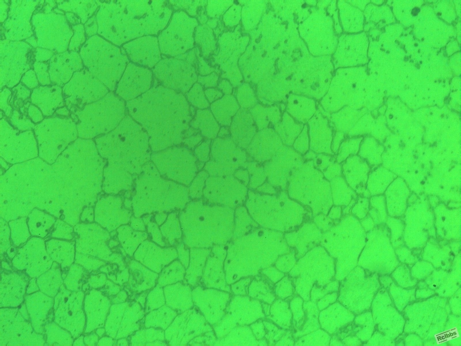

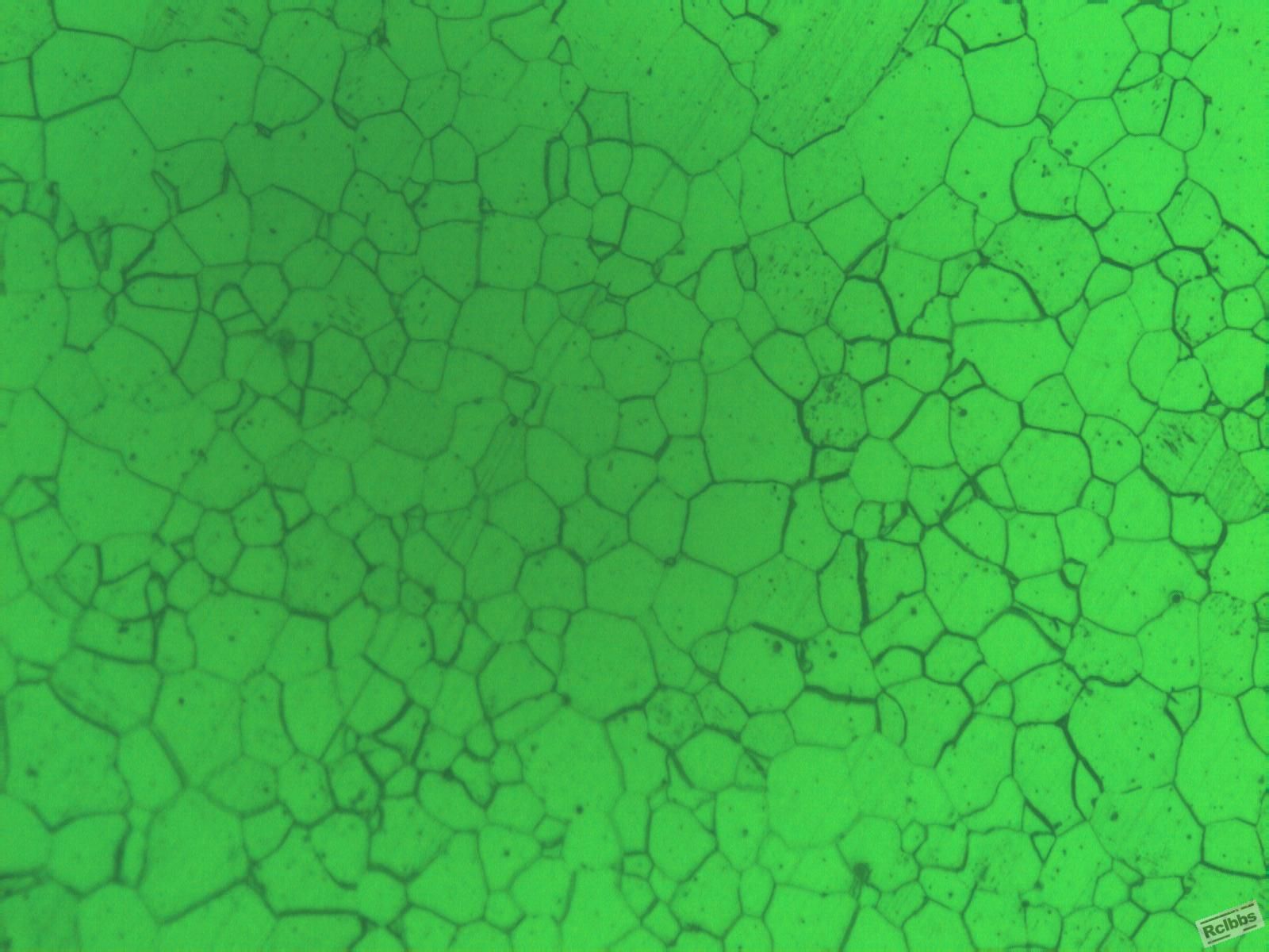

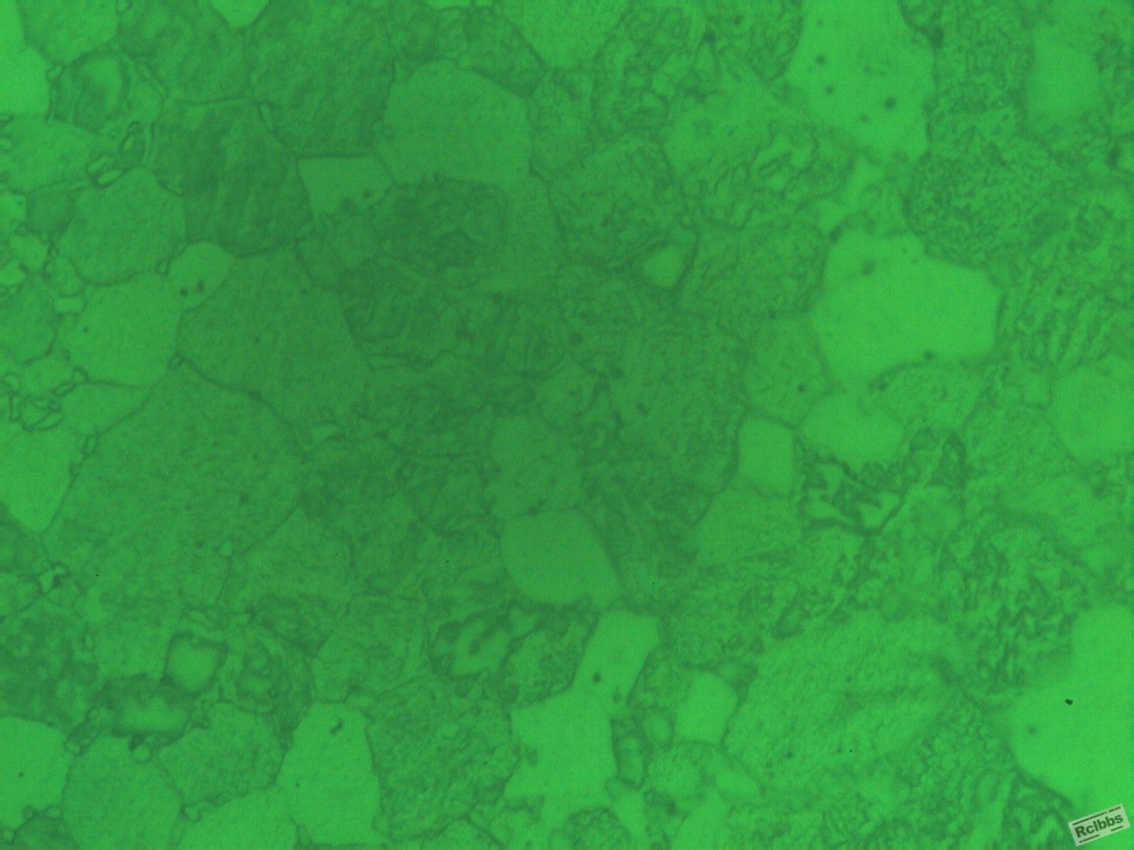

很抱歉这几天没时间来论坛回复大家。
   我找了另外三件样品连同这件共四件重新磨制(在砂轮机上磨掉大概2mm的样子,应该足够了)。
4个样品材质均为20钢
  图片如下
  1#样品图如下
1# 100X
1# 100X
1# 400X
1#  400X
1# 500X
1#  500X
   2#样品图如下
2# 100X
2#    100X
2# 500X
2#   500X
2# 1000X
2#  1000X
   3#样品图如下
3# 200X(边缘)
3#  200X(边缘)
3# 200X(心部)
3#  200X(心部)
3# 500X
3#   500X
3# 1000X
3#   1000X
  4#样品图如下
4# 100X
4#   100X
4# 400X
4# 400X
4# 500X
4#  500X
4# 1000X
4#  1000X
    个人分析:1#跟4#组织相似,珠光体含量确实很少。请问大家,能否根据高倍图片判断出有球状珠光体呢?
             2#跟3#组织相似,F+片状P 。
  至于晶粒大小不均匀,应该跟正火温度和冷却速度有关
签到天数: 27 天
发表于 2011-1-13 22:20:46 | 显示全部楼层
应该是正火温度不够 或者是时间不够?
签到天数: 211 天
发表于 2011-1-14 07:51:50 | 显示全部楼层
考虑一下有无混料的可能。
发表于 2011-1-14 13:34:09 | 显示全部楼层
同意12楼的意见。
就楼主先前发的图片很像是不锈钢
发表于 2011-1-16 07:23:04 | 显示全部楼层
再结晶不彻底
签到天数: 23 天
发表于 2011-1-18 16:22:31 | 显示全部楼层
我还是怀疑你这4种样品的材料是不是20钢
发表于 2011-1-18 17:29:32 | 显示全部楼层
我认为也是保温时间不够或者加热温度低
发表于 2011-1-18 18:44:10 | 显示全部楼层
我也认为材料有问题,尤其是1#,4#
签到天数: 81 天
发表于 2011-1-18 19:31:59 | 显示全部楼层
从这几张图片看不可能全是20钢2#和3#珠光体的组织较多含碳量应该比20钢高
签到天数: 344 天
发表于 2011-1-19 19:39:39 | 显示全部楼层
第一组照片看起来不是20钢,假如是正火的话,组织形态不一样,针状物是孪晶
发表于 2011-1-20 10:19:48 | 显示全部楼层
1.强烈建议楼主针对材料做个能谱或者光谱分析,1号和4号珠光体明显不足,2号和3号珠光体明显偏高。
2.从图上看不出有粒状珠光体。
3.大的铁素体中的小晶粒可能是未溶铁素体
4.最上面的图中的针状(其实是平直平行的滑移线)是孪晶组织
