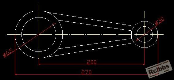

发表于 2010-12-15 14:08:57 | 显示全部楼层
要做这样的产品吗!还是热处理工艺!说的不明白!

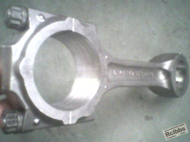

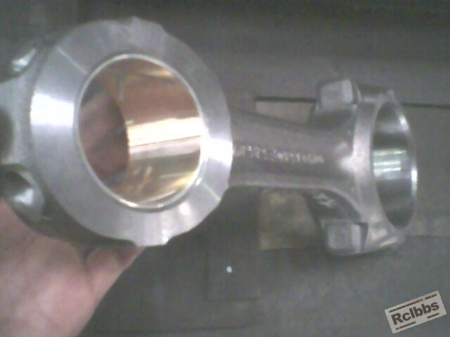

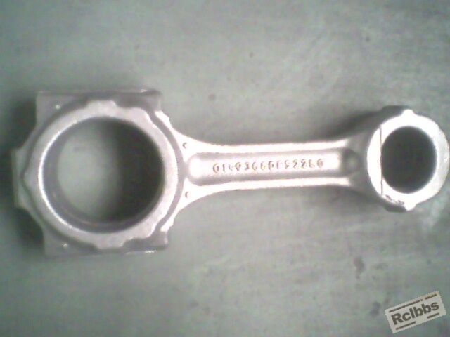

回复 1# gedward
  发几张重型车连杆图片: IMG1159A.jpg IMG1161A.jpg IMG1162A.jpg
 楼主| 发表于 2010-12-15 14:17:45 | 显示全部楼层
就是这种产品的热处理。。。。并在此谢谢楼上两位大侠相助

发表于 2010-12-15 15:20:16 | 显示全部楼层
回复 1# gedward
    这是个精锻件吗? 技术要求是什么?
发表于 2010-12-15 15:46:03 | 显示全部楼层
不是设计者,以前听说过,大概是调质处理,但要在28--32的水平。希望有业界人士
签到天数: 35 天
发表于 2010-12-15 16:02:28 | 显示全部楼层
回复 1# gedward
    调质处理吧。还是比较简单的。
发表于 2010-12-15 18:58:10 | 显示全部楼层
调质处理HRC22-28.
840,快速淬火油,660回火。
签到天数: 52 天
发表于 2010-12-15 22:23:41 | 显示全部楼层
呵呵,回火温度要不了那么高的,620℃左右即可。调质后应该还要渗氮的吧?
 楼主| 发表于 2010-12-15 22:33:51 | 显示全部楼层
谢谢各位大侠!
签到天数: 2289 天
发表于 2010-12-15 22:40:57 | 显示全部楼层
回复 11# gedward
呵呵,回火温度要不了那么高的,620℃左右即可。调质后应该还要渗氮的吧?”渗氮倒不必,强烈喷丸处理就可以了。
(上图是雷诺重卡发动机连杆,所以详细工艺不能外泄的!)
